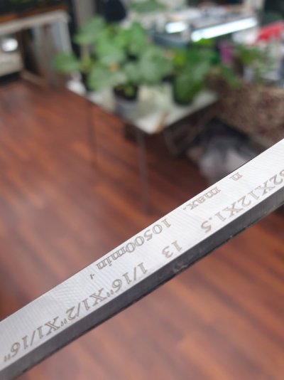

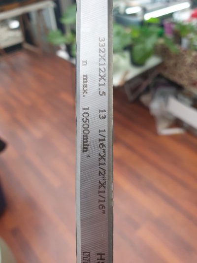

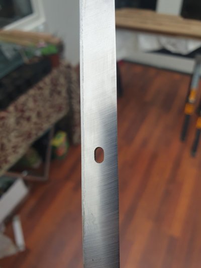

Oud hout gaat hem dus sowieso niet meer worden vanaf nu. Vond het juist wel leuk om die oude meubels her te gebruiken maar blijkbaar is dat niet goed voor de bank en is de kwaliteit van het hout bedenkelijk. Als ik de messen bekijk zie ik inderdaad 'kap' erin zoals @ZotVanHout al beschrijft waardoor de lijnen komen. Ik heb even een foto bijgevoegd van de messen. Als ik die foto zo uitvergroot zie op de computer en de gebruikte kant vergelijk met de nieuwe kan schrik ik ervan hoe dat gebruikte mes eruit ziet! Naast de kap zie ik wat aanslag op de messen zitten. Ik neem aan dat ik het gebruikte mes als leergeld moet beschouwen en vanaf nu alleen nieuw hout gebruik en het mes er andersom inzet? Zijn dit soort messen überhaupt te slijpen of niet?

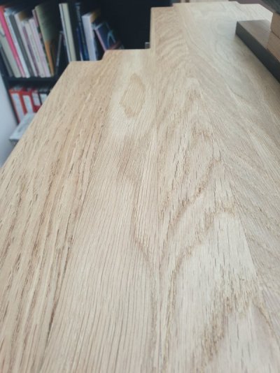

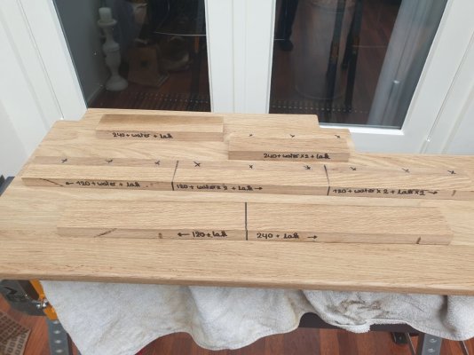

Net ook even wat proefjes gemaakt. Met water behandelen voor het vernissen voelt al veel beter dan wat ik tot nu toe had gedaan. Het is wel nog steeds te ruw en dus zal ik moeten schuren. Ga dit proberen na de 2e laag. Ten slotte nog een foto van het blad. Daarbij valt mij op dat vooral de tekening in het hout die ''tear-out'' heeft en dat zijn de plekken die vooral ruw aanvoelen. Ik neem aan dat dit vooral te maken kan hebben die rollers/messen maar ook zeker met de manier waarop ik het hout heb ingevoerd (verkeerd om). Wat ik me daarbij nog wel afvroeg gisteren was dat ik ook gelezen heb dat om een blad stabiel te houden je eigenlijk de delen daarvan bij het verlijmen om en om wil leggen. Dus als je naar het kopse hout kijkt dat de ene strook met de bast naar boven ligt en die daarnaast met de kern etc. Nu las ik op een Engelse site het volgende mbt het invoeren van hout in de vandiktebank: ''Bark side up, arrows advance; bark side down, arrows retreat''. 'Arrows' zijn hier de tekeningen in het hout. Maar dat wil dan zeggen dat als je ze om en om bast omhoog/omlaag legt voor de stabiliteit je aan de bovenkant van het blad de ene plank met de pijlen naar voren en de andere met de pijlen naar achteren moet leggen omdat je anders 'tear-out' krijgt van je vandiktebank. Esthetisch gezien is dat misschien ook niet helemaal wat je wilt toch? Wat voor me nu wel duidelijk is in ieder geval is dat ik veel en veel meer moet kijken naar hout dan ik tot nu toe gedaan heb dus een goede les is het zeker geweest.

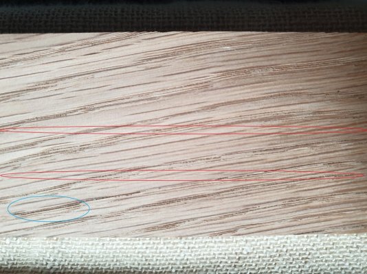

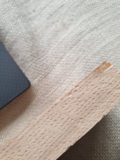

Ten slotte vraag ik me ook af in hoeverre sommige van de beschadigingen ook de structuur van eiken zelf zijn. Het is toch een houtsoort met een open structuur? Heb twee foto's bijgevoegd van een stukje wat ik geschaafd heb. Ook aan de zijkant waar ik hem gezaagd heb met de tafelzaag zie ik allemaal kleine gleufjes in het hout (foto 1). Foto 2 is de bovenkant en daar zie ik duidelijk twee lijnen die dus blijkbaar komen door een 'kap' in het mes (rode cirkels) en bij de blauwe vraag ik me dus af of dit nu echt een beschadiging is van de vandiktebank of dat dit toch ook de structuur is van het eiken.
En fijn om te horen dat herbruiken van hout dus toch kan! Ik ga deze kant van de beitels die ik nu al zijn misbruikt daar voortaan gebruiken voor het verwijderen van lak en verflagen (een goede 1,5mm eraf) en de nieuwe kant voor het laatste beetje + nieuw hout.

Als bij mij het eiken ruw is (wel geschuurd) dan werk ik de eerste laag af met een plamuurmes daarna schuren zijn nog niet alle gaten/scheurtje gevuld dan nog een keer. Je hebt wel een echte klus als je later van lak naar verf wilt. Ik maak me bij de eerste laag nooit zorgen over vezel die schuur ik er dan veel makkelijker af. Dit houdt dus in dat je minimaal 2x moet gronden en soms drie keer. Daarna is het wel een spiegeltje.
wanneer je een kap hebt, kan je de messen iets tov mekaar verschuiven
dit type messen is standaard slijpbaar
jouw slijpboer geeft uitsluitsel

Zojuist kwam ik een probleem van de Metabo DH330 tegen na wat zoeken op internet: het kan zijn dat bij voornamelijk hardhout er schaafsels onder het mes terecht komen en daar blijven hangen omdat de plaat die het mes vast houdt niet goed ontworpen is (is te dun). Daardoor kan het mes 2mm buigen en dit leidt vervolgens tot meer afgebroken houtvezels (zie bijv. https://rimmerak.wgz.cz/rubriky/technika/metabo-dh330-fix en
). Toen ik mijn messen eruit heb gehaald zag ik inderdaad bij 1 mes dat er schaafsel onder zat (geen 2mm maar wel wat). Dat zou dus ook nog mee kunnen spelen en ga even kijken of ik die verbetering die in het artikel wordt voorgesteld toe kan gaan passen. Morgen ook maar eens mijn bevestigingsplaten controleren om te bekijken of deze gebogen zijn.
