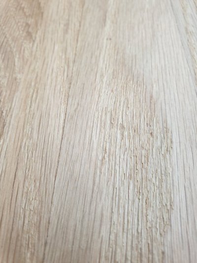

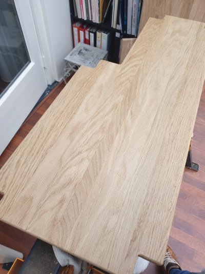

Voor mijn zus ben ik een eiken tafeltje aan het maken en hier heb ik vandaag 1 van de 3 bladen van gevernist. Helaas wordt dit blad na drogen helemaal ruw doordat de houtvezels rechtop gaan staan. Ik ben benieuwd of iemand tips voor mij heeft wat ik beter kan doen zodat ik een mooier eindresultaat krijg.

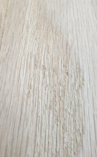

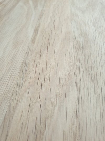

Als bijlage heb ik wat foto's toegevoegd. De eerste foto is het blad na vernissen, de 2e het blad close up voor het vernissen en de 3e close up na het vernissen. Na het schuren was het blad spiegel glad maar na het vernissen is het helemaal ruw geworden. Ik kwam er tot mijn schrik achter dat de vernis watergedragen is en hier ligt waarschijnlijk al (een deel van) het probleem. Mijn vraag is hoe ik hier beter mee om kan gaan. Voor het vernissen met water behandelen en dan opnieuw schuren lijkt me niet ideaal omdat water en eik niet goed met elkaar gaan heb ik gelezen. Een andere type (alkyd) vernis? (label zegt dat de vernis die ik nu heb wel kan met eiken overigens...). En hoe kan ik het blad wat ik nu al heb gedaan het beste herstellen? Dit gewoon weer vlak schuren en opnieuw vernissen?
De beschadigde plekken (tear-out) op de foto (met name foto 3) komen denk ik door mijn vandiktebank. Ik heb al van alles geprobeerd maar kom hier maar niet van af. Dit zijn ook de plekken die ruw aanvoelen na het vernissen, andere plekken die niet beschadigd zijn zijn prima. Ik haal al een minimale hoeveelheid hout eraf (+/-) 1mm per keer en de messen zijn scherp. Waar kan ik nog meer op letten?
ofwel is er iets mis met je messen
ofwel met het hout
welk resultaat krijg je wanneer je die ruwe plekken schuurt ?

Vwb de uitbreeksels ligt er vanaf de fotos te zien, dat je tegen de vezels in aan het schaven bent. Je kan proberen het hout andersom door te voeren.

Spint heb ik ook aan gedacht, maar ik kon dat op de fotos niet ontdekken. Scherpe messen en misschien nóg minder afnemen in de laatste gang? Een kleine halve mm. En dan kijken of er verbetering is.

Ik denk dat je hier helemaal gelijk hebt. Daar heb ik inderdaad tot nu toe geen aandacht aan besteed en dat zal het dus wel zijn. Wat ik wel bijzonder vind is dat ik het op alle planken die ik heb geschaafd terug vind. Dat zijn er +/- 20 dus zou wel heel toevallig zijn, dus misschien is er ook nog iets meer aan de hand? Ik zal mijn messen eens goed bekijken want heb dit nog niet gedaan, maar de bank is gloednieuw en mijn aanname was dat dit in orde zou zijn maar misschien is dat te makkelijk gedacht. Het is Rambo pantser vernis mat kleurloos. Licht vochtig maken met eiken is dus geen probleem? Ik dacht dat je dan verkleuring kreeg ivm tanine?
Minder afnemen ga ik ook zeker doen komende keren.

Ik herken hier ook het beeld van spint in. Ook de lichte kleur lijkt daar op te duiden, moeilijk te beoordelen van een foto. Dat je eik niet fijner dan tot korrel 150 moet schuren is niet mijn ervaring. Schuren tot 220 240 , vochtige lap, wederom schuren, nogmaals vochtige lap en dan vernissen. Na 1 -2 keer vernissen lichtjes met schraaapstaal stofjes verwijderen. Wederom vernissen. Indien dit spint is is er weinig aan te doen.

Ik lees dat je nieuwe messen hebt, maar "gebruikt" hout hebt geschaafd. Dan heb je echt wel kans op botte messen. Ook dat je lijnen kreeg geeft aan dat slijpen zeker het proberen waard is.

heb ik eikenhout van verschillende oude meubels (niet allemaal nu voor dit project) door m'n vandiktebank gehaald en kwam ik dit typische probleem elke keer tegen. Ik heb ook een keer kersenhout gehad en dat ging veel beter. Kreeg ik wel lijnen op maar die waren eenvoudig eruit te schuren.
als je lijnen op je geschaafd hout hebt die er bovenop liggen, dan zit er een kap in de schaafmesssen
