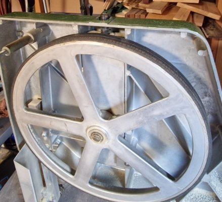

Via een tip alhier voor 50 euro een Inca 260 op de kop getikt, en ik verwachtte dat er serieus werk aan zou zijn, maar hij loopt heel mooi. Het mechanisme om spanning op het zaaglint te zetten zat verkeerd in elkaar, dus dat gecorrigeerd. En er moet misschien een keer nieuw rubber op de wielen:
Volgens het manual hoort er op dat schuivende deel nog een veer te zitten die de zijdelings speling eruit drukt, klopt dat? Die zit er in ieder geval niet tussen.

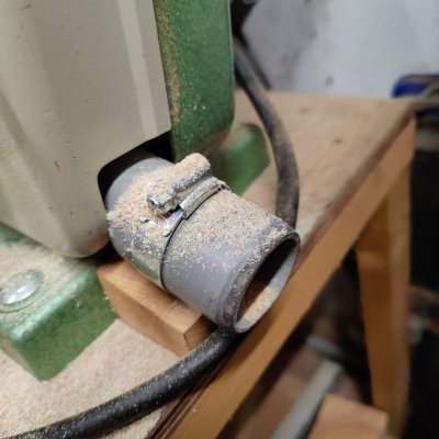

Ook nog iets bedenken voor stofafzuiging, verbazend dat daar niet echt een voorziening voor op zit.

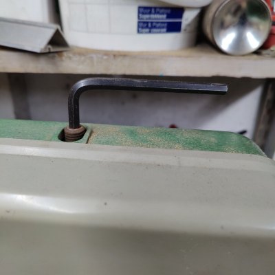

Wat zat er origineel bij om de zaagspanning te regelen, een soort inbussleutel? of een knop? Uit het manual lijkt het een soort speciale T-inbussleutel te zijn.
Eens even kijken welk gereedschap er nodig is, dan maak ik een setje voor bij de machine.

Is dat waar het meeste stof vandaan komt? Net onder de tafel lijkt me waar het meeste stof vrijkomt, en daar zit een grote open ruimte, daarnet even gekeken en ik zou daar iets in de halfronde groef voor tafel hoek verstelling kunnen hangen, een trechter aan de stofzuiger of zo. Of heb je iets gedaan om die ruimte dicht te maken? (of hoort daar misschien een kap die er bij mij niet bij zat (volgens mij niks in de handleiding zien staan, maar ook niet op gelet)).

Zelf iets maken wellicht? Ik heb er ook die op dezelfde plek zitten als jij hebt maar moet ook de kap telkens legen.

Ik heb verder geen kap? Dit gat zat bij aanschaf er al in. Hier heb ik dus dat stuk pvc buis ingemonteerd (platter gemaakt en toen erin gedaan.
Deze binnenkort maar eens printen hier als me 3d printer weer gezond en werkend is :)
Die veer is voor de bandspanning, met de bout boven op (die van de inbussleutel) breng je die veer op spanning. Die veerspanning kun je ook aflezen; wanneer nog compleet tenminste.
Dat schuivende gedeelte is een kantelblok wat kantelt over twee nokjes. Met de bout met contramoer aan de achterkant van je frame kun je dit instellen. Het zaaglint trekt dit kantelblok tegen de bout aan waardoor er geen speling meer is.

Nee, nee, niet die veer, dat mechanisme zat bij mijn zaagmachine verkeerd, dus dat heb ik gecorrigeerd. Dat werkt nu prima.
Aan de zijkant van dat bovenwiel-schuif-blok hoort deze te zitten, tussen de opstaande kant van het frame en het schuifblok:
En die zit er bij mij niet tussen, ik zou hier eens kunnen kijken of we niet een stuk verenstaal hebben liggen wat ik kan walsen (hoewel ik denk dat het dan eerst gegloeid moet worden?).

Verkeerd begrepen.
Ik heb ook een Inca gehad, deze zat er bij mij ook niet tussen (vandaar)
Vraag me ook af of die er wel tussen moet zitten en zo ja waar, dat blok (heet op de site waar je naar linkt top wheel holder) is vrij lang en heeft geen groeven waar de omgezette kantjes van de bladveer in zouden kunnen vallen. En voor zover ik me kan herinneren zitten die ook niet in de ribben van het frame waar dat blok tussen hangt. Zitten er bij jou wel uitsparingen hiervoor ?
Zou met rise and fall guide de verstelling van bovenste geleidingen bedoeld kunnen worden ?
En zou die bladveer daar al moeten zitten, wanneer je zaag goed en stabiel loopt zonder deze bladveer is het toch ook prima zo.
Wellicht kunnen Inca bezitters/specialisten duidelijkheid brengen.

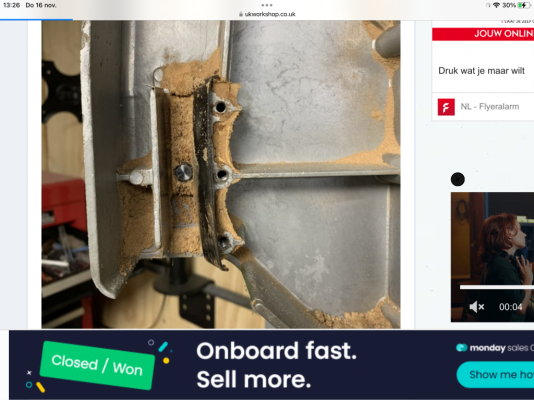

Op engelse site deze foto gevonden.
Lijkt hem te zijn

Het onderdeel lijkt er zeker op, maar dat is de houder van de geleiders, niet de houder waar het bovenwiel op zit. Maar dat onderdeel lijkt er wel heel erg op (en het lijkt te breed voor de toepassing op de foto).
Misschien probeer ik er eens een dun stukje glad kunststof tussen te steken zodat de speling er wat minder is en het spul nog wel op en neer kan glijden. Eens even loeren of we hier nog iets bruikbaars hebben in de ton.
Het is verenstaal een vlakstuk en de andere kant een bolstuk,hier is denk ik nog wel een setje op voorraad.
Stuur maar een PB.als er belangstelling voor is.
