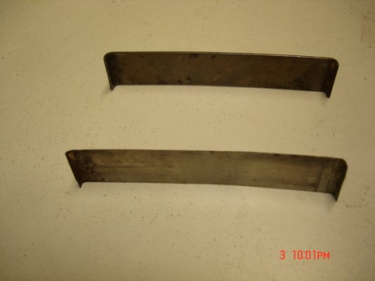

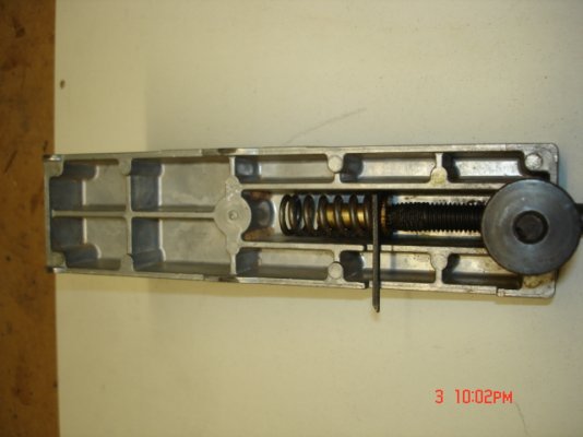

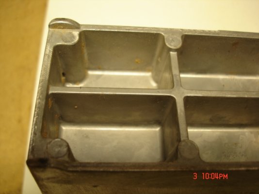

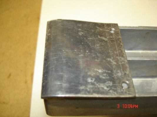

Ben toch wel benieuwd of er bij jouw Inca’s deze bladveer naast het kantelblok van het bovenwiel ziet.
Bij de In
@Peter
Bij de Inca die ik ooit had was dat niet, en was er volgens mij ook geen plaats voor.
peter vh
1 jun 2015
261
101

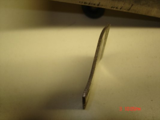

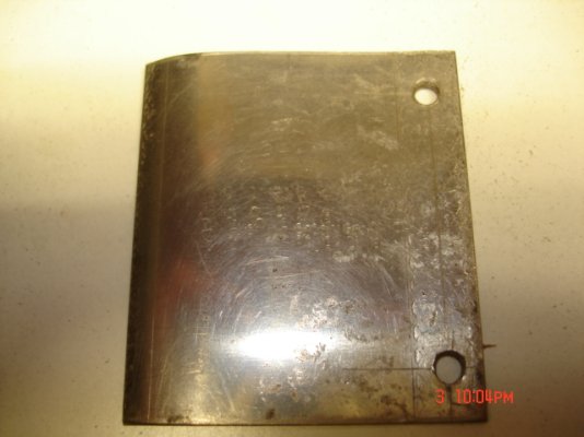

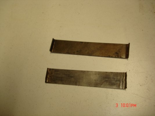

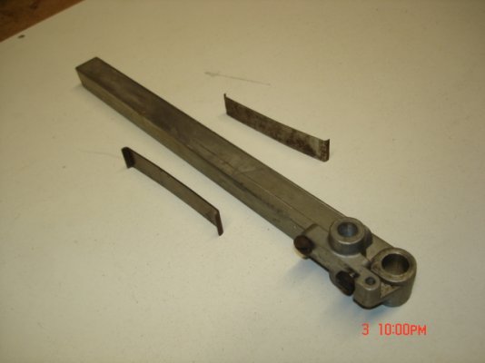

-dikte van de veer stripjes is 1x 0,3mm en 1x1mm.
-foto 4 tot en met 8.dit ben ik ooit tegen gekomen op een 260 om de speling te verkleinen van de lintzaag spanner, plaatje van dik 2mm. met kleine ronding gemonteerd met twee M3 schroefjes,die getapt waren in de rondingen van de spanner.

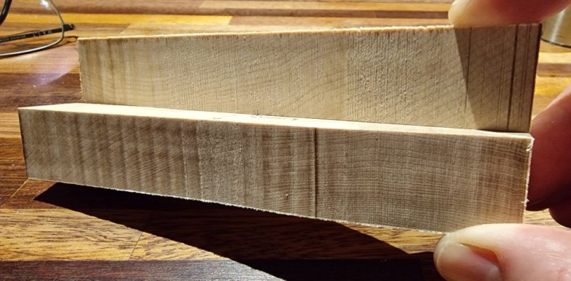

Gisteren twee stukjes teflon strip van 1mm dik er tussen gedaan, had echt verwacht, gezien de hoeveelheid beweging op die samenstelling als de spanning eraf is, dat die er makkelijk tussen zouden gaan. Maar uiteindelijk heb ik er maar aan 1 kant er teflon tussen gestoken, en toen was de speling weg. Ook nog een stukje gezaagd, en het lijkt alsof zonder speling een beter zaagbeeld oplevert, maar het zou zo maar kunnen dat de zaagspanning iets verschilt (boven is zonder speling, de "na" situatie, onder is de "voor" situatie, 22mm esdoorn).
Zo ziet het er nu uit:
