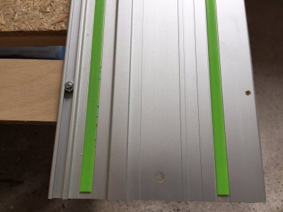

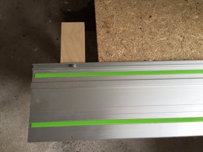

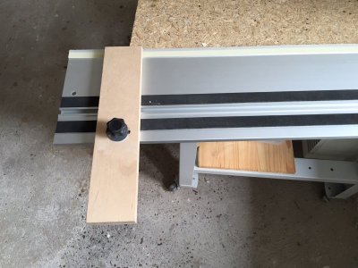

Hierbij een paar foto's van de oplossing die ik zelf gemaakt heb met een strook multiplex, die ik op een punt heb gefixeerd met een schroefje en op het andere punt verstelbaar gemaakt met een schroefbout. Op deze manier is de haak na te stellen.
Fons
Ziet er inderdaad handig en goed gevonden uit, Fons! Vooral interessant wanneer je veel snedes (in serie) moet maken.
