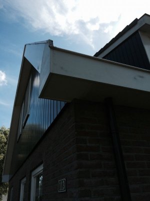

En hier heb ik dan wel de invalzaag voor gebruikt
Het vervangen van een paar "slechte" hoeken van de daklijsten/goten, moet nog geschilderd worden! image.jpg
