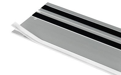

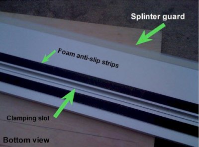

Zaagbladen: Ik had inderdaad ook al gehoord van wat LeonvB opmerkt (zoek maar eens op de FOG naar 'kerf width'), en was hier vanmorgen wat over aan het nadenken.
Het gaat hem om de 'splinter guard' strip die op de rail bevestigd is ter hoogte van de zaagsnede:
De eerste keer dat je je zaag gebruikt snij je die 'op maat', vanaf dan ligt je snede gelijk met deze splinter guard, en is het dus heel makkelijk je rail goed te leggen.

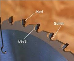

Indien een zaagblad effectief overal even dik zou zijn (= tanden en 'plaat'), dan zou dit inderdaad geen verschil geven zoals jij opmerkt. Maar een zaagblad is anders opgebouwd: de tanden staan individueel op het blad bevestigd, en zijn dikker dan 'de plaat'. Aangezien je het blad bevestigd op de zaag in het center, en dus de dikte van 'de plaat', steken de tanden in beide richtingen uit. En komt de snede (de helft van het verschil) langs beide kanten breder uit. En zo ga je je splinterguard dus ook wat verder uitsnijden, wanneer je dan weer een dunner blad plaatst zal de splinterguard niet meer gelijk liggen met de snede.
Ik ga er dan van uit dat de dikte van 'de plaat' universeel is en altijd even dik, anders klopt dat ook weer niet meer. De geafficheerde dikte van de zaag is de breedte van de tanden.
(sorry voor het amateuristisch gebruik van termen)
