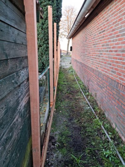

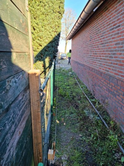

Nou, de werkzaamheden zijn begonnen. Uiteindelijk gaan we een combinatie van technieken gebruiken. We hebben de paalijzers in lijn gezet door de eerste en laatste ijzers goed te plaatsen en daar touw tussen te spannen. We moesten echter toch een hoop stenen lichten en verslijpen om mooi uit te komen, dus in de gaten die daardoor zijn ontstaan ga ik cement gieten, los van het schoren op diverse punten.
De onderste rij planken zit er reeds tegenaan.
Dat heeft ons de hele ochtend en middag gekost om het mooi te krijgen, nu is het zaak alle planken mooi op te bouwen. Vanaf voorkant terrein tot de werkplaats gaan ze om en om, dit ivm het aanzicht maar ook zeker de wind die erop komt te staan. Achteraan, op deze foto, tussen schutting en werkplaats, kunnen we niet anders dan aan één zijde 'lappen'. Ik heb de buurman aangeboden het daar ook 'mooi' te maken (om en om) maar dan moet het groene hekwerk wijken en dat weigerde hij dus helaas.
Er staat een oude houten poort tussen zijn huisgevel en de nieuwe schutting die te breed is, ik heb hem aangeboden uit hetzelfde hout een nieuwe te bouwen die goed aansluit, en dat aanbod heeft hij wel aangenomen. Heb aangegeven dat hij wel zelf de balk in de muur van zijn huis moet schroeven waar deze nieuwe poort aan gaat scharnieren.
