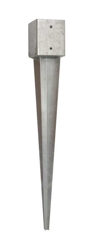

Nu heb ik besloten dat ik van die vierkante ijzers de grond in wil slaan:
en die kan ik krijgen in maten van 71mm vierkant of 91mm vierkant. Ik denk dat de keuze ook afhangt van hoe ik wil bouwen, en ik zie ruwweg twee opties:

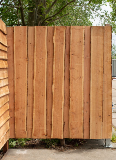

1) over elkaar heen gelapt (ik ga ze horizontaal plaatsen maar dit is de eerste foto die ik vond die het 'lappen' goed weergeeft):

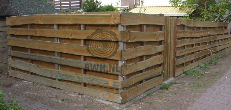

2) om en om achter en voorzijde:
Optie 2 vinden wij beiden mooier, maar op 1 is 'simpeler' werken omdat ik dan niet steeds 'over' de schutting moet leunen/werken om de boel vast te schroeven. Optie 1 zou echter misschien wel onvoordelig uitpakken qua gewicht: als alle planken aan 1 zijde zitten, loop ik dan kans dat de boel scheef gaat hangen? Zo ja, moet ik dan voor 91mm palen gaan?

Naar mijn bescheiden mening schieten paalpunthouders tekort voor een schutting in rechte lijn, tenzij je schoren toepast. Hangt er wel van af of je schutting in de wind staat.
Bij om-en-om beplanking wordt de tussenruimte bepaald door de paaldikte. Dat is dus (naast de voordelen) een nadeel van dikkere palen / grotere paalpunthouders. Tel daar de te verwachten kromming van de planken bij op, en je hebt gaten waar je been doorheen kan. Dus liever 3 dunne palen dan 2 dikke op 3 meter.

ik ga voor 1
plaatsen zonder bij de buren te moeten zijn
water loopt beter af
kans op overhelling is minimaal omdat je het zwaartepunt amper uit de as plaatst
verschillende breedtes van de planken vallen minder op dan bij horizontale aansluiting onder 2
Niet doen! Misschien is het nu makkelijker, maar je gaat er spijt van krijgen. Deze staan (zelfs met beton) niet stevig genoeg in de grond, en als je ook nog al je hout op 1 kant wil plaatsen, dan krijg je het gewicht ook op 1 kant.

het geheel is een combinatie van verankering, palen, ondersteuning, draagplanken, planken + de bevestiging daarvan
de ijzers die je op het oog hebt, zijn bedoeld om vertikale krachten op te vangen
op zo'n schutting komen hoofdzakelijk horizontale windkrachten, dus niet gepast
