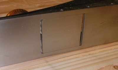

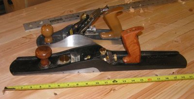

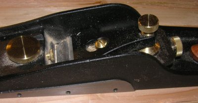

Het is weer tijd voor een verslag van weer een stapje. Zoals al eerder vermeld is de Veritas bevel-up jointer plane aangekomen en gelijk aan het werk gezet. Het is inderdaad een beest van een schaaf, die gaat als een tank overall door heen. En het specifieke ritselende geluid van het schaven is een genot om naar te luisteren.

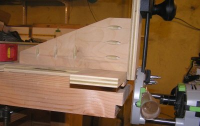

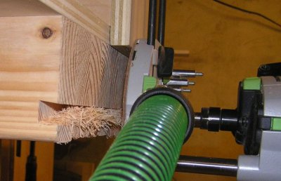

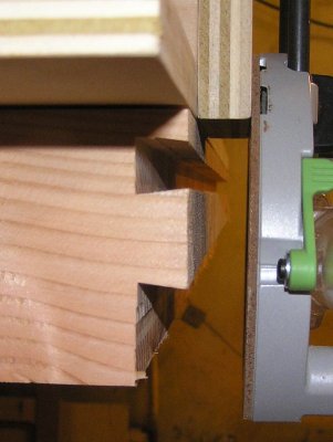

Nadat het blad redelijk vlak was (het is de onderkant) werd het tijd om aan de kopse kanten te gaan denken. Hier wil ik zwaluwstaarten aanbrengen om de kopse kanten af te werken en om aan één kant een bankschroef te kunnen bevestigen. Die zwaluwstaart gaat natuurlijk met een zwaluwstaartfrees in de bovenfrees. Maar hoe krijg je die frees in de kopse kant? Hiervoor heb ik een L-vormige steun gemaakt die langs een houten strip kan glijden. Een tweede strip (in dit geval een lange waterpas) voorkomt het opwippen. Op het vertical stuk maakte ik een latje vast waar de geleider voor de Festoolrail over paste.

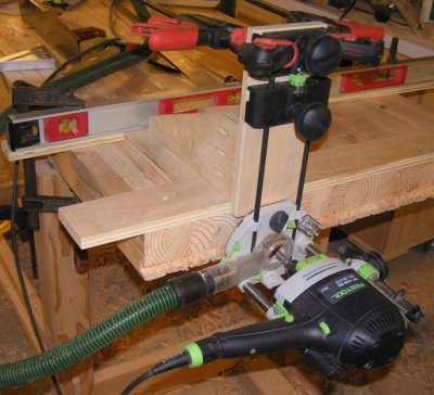

Ik gebruikte de samenstelling voor de rail in vertical stand en kon daardoor ook de fijnverstelling gebruiken.
De houten (multiplex 3/4") strip schroefde ik op de rand van het blad vast en met shims (daar komen ze weer!) onder de waterpas zorgde ik ervoor dat het geheel soepel kon schuiven.
Ik ging in twee stappen naar de gewenste diepte. Daarna verplaatste ik de frees om de stap in de schuine kant kwijt te raken en om de zwaluwstaart op de gewenste breedte te krijgen. De overblijvende randjes gingen er met de kopieerfrees probleemloos af.

Maar serieus nu... Ik moest even twee keer lezen en de foto's héél goed bekijken om te kunnen zien hoe het geheel over de breedte van het blad kon schuiven, maar het is me inmiddels duidelijk.
Hoe simpel kan het eigenlijk zijn... en dus zal er het nodige denkwerk achter zitten. Zitten weer erg veel leerzame dingen in dit stukje verwerkt.

Is de zwaluwstaart over de hele lengte even breed of heb je hem taps gemaakt om het inschuiven van het andere deel te vergemakkelijken?
Voor het in twee gangen frezen bestaat een gemakkelijkere oplossing: bulk verwijderen met een (rechte) vingerfrees, daarna de definitieve vorm met de zwaluwstaart. Dan zit je niet met 2 x nauwkeurig instellen voor het wegwerken van de vorige stap.

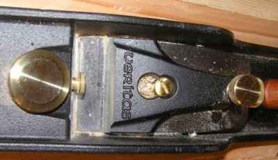

Prachtige schaaf, trouwens! Ik zag dat er verschillende messen voor worden aangeboden, welke heb jij gekozen (materiaal en hoek)?

Hey........ zie ik daar van onze metrisch ambassadeur nu toch een rolmaat in Inches op foto 2.....?
Al m'n rolmaten hebben minimaal een millimeter-aanduiding. De getoonde rolmaat is m'n favoriet omdat de klem voor het blad omgekeerd werkt. Als je het blad uittrekt blijft het in die stand geklemd. Om het blad in te laten rollen moet je de klem iets indrukken. Elke rolmaat zou zo moeten werken, vind ik ten minste. ;-)

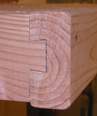

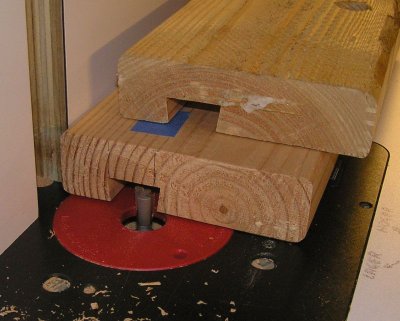

De zwaluwstaart is recht omdat het de bedoeling is dat houtbeweging (krimp en expansie) opgevangen kan worden.
De truc met voorfrezen met een vingerfrees heb ik niet gedaan omdat het een in mijn ogen een overbodige stap is. Ik begon te frezen aan de onder en bovenrand en bewoog de frees meer het midden tot ik de gewenste breedte had bereikt. Zodoende zou het randje sowieso verdwijnen. En de breedte van de zwaluwstaart gebeurde op het oog (en gevoel) zodat er geen opmeten aan te pas kwam. De eindstukken maak ik pas op de staarten. Kan het ambachtelijker? ;-)
Ik heb gekozen voor de A2 in 25 graden. Bij het scherpen zal je wat meer werk hebben maar het blijft langer scherp. Omdat ik 21 balkjes tegen elkaar heb gelijmd moet je regelmatig tegen de draad inschaven. Door de mond te verkleinen kan je dit uitbreken verminderen. Dit moet ik nog even precies uitvogelen maar de schaaf werk erg prettig, ligt goed in de hand en je voelt dat je een degelijk stuk gereedschap in de hand hebt.

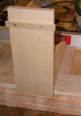

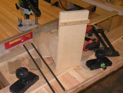

Omdat ik de indruk had dat niet iedereen een juiste voorstelling van zaken kreeg van m'n uitleg komen hier een paar extra foto's.
Vorige week zijn we een paar dagen naar de kust geweest, precies tussen twee slecht weer periodes in. Ik heb denk ik iets verkeerds gegeten met alle gevolgen vandien. Daardoor is de productie aan schaafkrullen wat minder. Maar gelukkig heb ik een kamelenmaag dus is het ergste achter de rug.
De eerste foto toont de benodigde onderdelen. De L-vormige slede, de geleiders, de frees, de waterpas als tegenhouder en de papieren shims.
De tweede foto laat de samenbouw zien (in een fake opstelling). De slede is opgesloten over de rechtse multiplex geleider. De waterpas voorkomt dat de slede opwipt. Ik wilde geen "goed" stuk hout verzagen voor deze functie.
Hier het eindresultaat. Met de kopieerfrees het overstaande randje wegfrezen zodra de bovenkant redelijk vlak is. Dat zal nog wel een paar zweetdruppeltjes kosten.

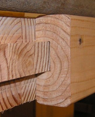

Ik ben driftig aan het schaven geslagen om het bovenblad vlak te krijgen. Ik snap nu ook waarom de werkbanken niet zo breed zijn. Je hebt maar een beperkt bereik met je armen! Nu ik een redelijk staat van vlakheid bereikt heb werd het tijd aan de kopse kanten te gaan werken.

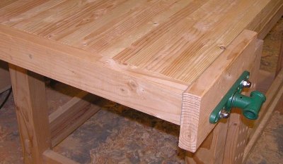

Eerst de kant waar geen bankschroef komt. Hier gaat een stuk 2 x 4 (40 x 90) tegenaan. Het stuk eerst op lengte gezaagd en op de freestafel met een rechte frees in stappen een groef gemaakt die net iets dieper is dan de dikte van de zwaluwstaart. Hierdoor krijg ik alleen klemming op de schuine kanten en wordt de balk dus tegen het blad getrokken. Vervolgens met de zwaluwstaartfrees de groef naar één zijde verbreed tot het balkje net boven de rand van het blad zou uitsteken. Daarna de andere zijde voorzichtig verbreed tot de balk stroef over de zwaluwstaart schoof. Eerst met een rubberen hamer en later met m'n monster pijpklem de balk over de zwaluwstaart geschoven. Het ging goed stroef en het kraakte met een bijna Middeleeuws geluid. Nu nog een pen in het midden om het formeel te fixeren maar ik denk dat dit meer voor het visuele effect zal zijn.

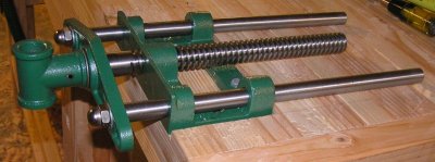

Voor de kleine bankschroef heb ik aan de onderkant (nu dus bovenkant) een uitsparing gemaakt van 10 mm. Eerst met de bovenfrees ruwweg wat brede groeven gemaakt en de kleine restjes met een beitel weggewerkt.

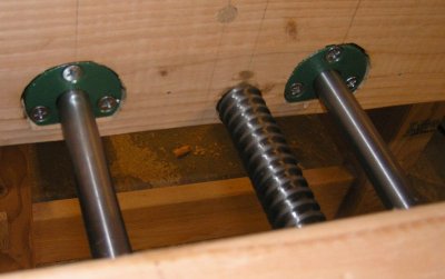

De houten bek van 350 breed van gaten voorzien zodat die over de geleiders en de spindel kan schuiven. De zaak even gemonteerd om te proberen. Het werkt goed.

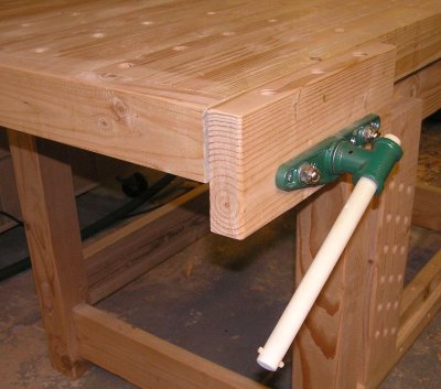

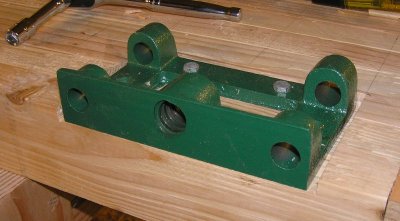

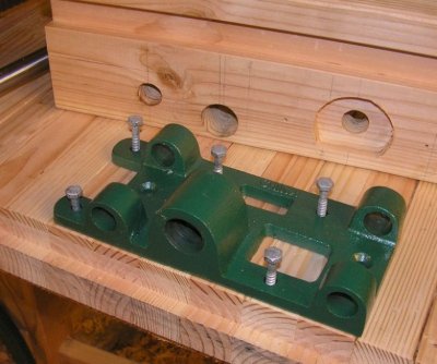

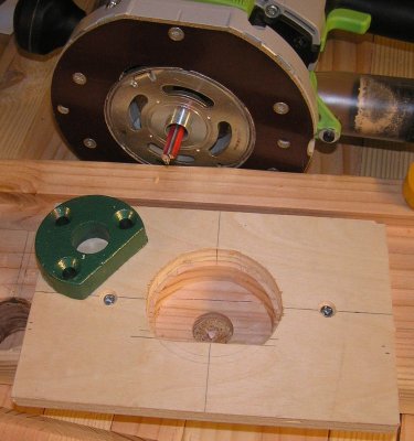

Over naar de grote bankschroef aan de korte zijde. Hiervoor heb ik een 2 x 6 (40x140) van een zwaluwstaart voorzien zodat die over de kopse kant kan worden geschoven. Synchroon een restje meegefreesd om het gatenpatroon en de ligging van de gaten vast te stellen.
Omdat ik het blad ondersteboven heb moet ik elke stap een paar keer controleren om geen fouten te maken. Ook heb ik een freesmal gemaakt om de flenzen van de geleiders te verzinken in de balk aan de kopse kant.
Alles paste naar tevredenheid. De balk voorzien van de gefreesde uitsparingen en de gaten voor de geleiders en spindel.

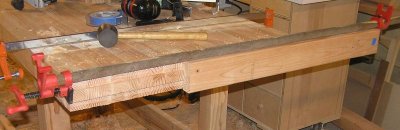

Op dezelfde wijze als de andere balk ook deze bredere balk over de zwaluwstaart getrokken met de pijplijmklem. De basis van de bankschroef vast gezet en het blad omgekeerd. Alles bleek gelukkig op de goede plaats te zijn uitgekomen. Even voor het zicht de bankschroefbekken gemonteerd. Het begint net een echte werkbank te lijken.

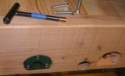

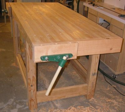

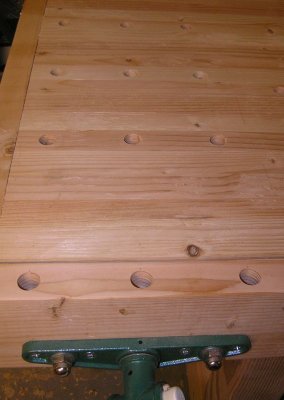

Van de kleine bankschroef heb ik de houten bek vastgezet. Hiertoe had ik 1/4" (6,35 mm) platverzonken schroeven en inslagmoeren gekocht. Vanaf de voorkant gaatjes van 2 mm geboord en aan de achterkant met een Forstnerboor ondiepe potgaten gemaakt. Daarna het gat doorgeboord met een diameter waar de hals van de inslagmoer in paste. De schroeven moesten iets ingekort worden. De houten bek gemonteerd en met de schroef de inslagmoer het hout ingetrokken. Als laatste een flinke tik om de inslagmoer geheel vlak in het gat te krijgen.
Nu de houten bek (Al een paar dagen zweeft me een associatie voor de geest met betrekking tot die houten bek. En vanavond wist ik het weer. Het was een uitdrukking uit m'n dienstperiode. Als iemand je vroeg of je iets wilde drinken was het antwoord:"Denk je soms dat ik een houten bek heb.") vast zat kon ik de bovenkant vlakken.

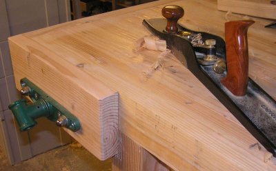

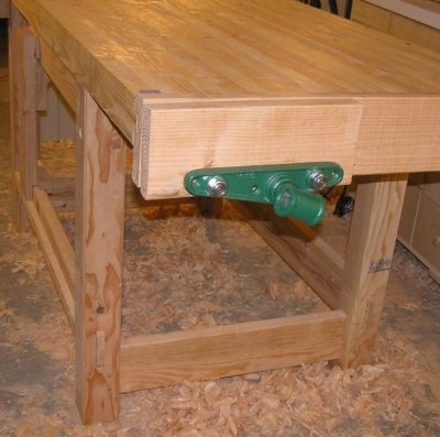

Nu was het de beurt van de grote bankschroef. Er zaten twee flenzen bij die in de rand van de bank kwamen. Hier kwamen weer de 1/4" schroeven aan de beurt. Omdat ik geen inslagmoeren kon aanbrengen werden het inschroefmoeren. Om het mezelf makkelijk te maken heb ik ook een T-hendel gekocht om de moeren mooi recht te kunnen inschroeven. De schroeven moest ik wat meer inkorten.

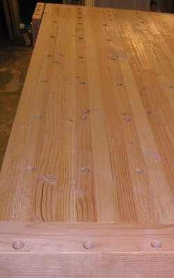

Weer terug naar de kleine bankschroef. Van een stuk rond en twee deuvels maakte ik een stang. Dat werkt toch wel prettiger dan een schroevendraaier. Met een 20 mm Forstnerboor heb ik ook een gatenpatroon aangebracht om benchdogs te kunnen gebruiken.
De grote bankschroef kreeg ook een stok en een gatenpatroon maar nu over bijna de hele lengte van het blad nadat ik de kopse kant en de houten bek gelijk had geschaafd met het blad.
Met deze laatste handeling is de werkbank technisch klaar. Ik zal hier en daar nog wel wat scherpe randjes wegwerken maar ik kan me nu op een echte werkbank uit gaan leven.
