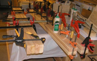

Ik ben nu de balkjes voor het werkblad aan het samenlijmen. Bij die werkzaamheden ben ik tot andere inzichten gekomen v.w.b. de methode. Dit onderwerp is bij een andere bankbouwer al aan de orde geweest en ik had geadviseerd om eerst de balkjes twee aan twee samen te lijmen en dan die setjes weer samen te lijmen etc.
Dat gaat goed zolang de balkjes perfect recht blijven. Als een setje iets openstaat als het tegen een ander setje woordt gelijmd heb je relatief grote spankracht nodig om de spleet dicht te krijgen. Daarom lijm ik steeds één balkje tegen het reeds verlijmde deel. Dan vormt het balkje zich daar naar. Als de afwijking te groot wordt ga ik het wat afschaven.

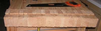

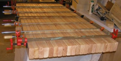

Er is weer een fase afgerond, het samenlijmen van het blad. Ik heb 21 stuks 2x4 (40x90) zijdelings samengelijmd met een lengte van 1820. Dus aan beide einden een 10 mm overlengte. Alle balkjes werden op de zaagbok met het handje op lengte gezaagd. Zo blijf je wel in vorm. Ik begon met de balkjes twee aan twee te lijmen maar kwam al gauw tot de conclusie dat je beter de balkjes per stuk aan het reeds gelijmde deel kon vastlijmen. Bij een enkel balkje is een kleine kromming beter weg te werken dan bij een samengelijmd balkje. Alle lijmtangen kwamen aan de beurt. Gelukkig had ik m'n Hollandse klemmen er bij.
Dus toen alle voorbereide dubbele balkjes waren samengevoegd ging het een per een met een 45 minuten tussenpoos voor de lijm om uit te harden. Vanmorgen werd de laatste toegevoegd. Het geheel voelt erg solide aan. Het heeft een nagenoeg Middeleeuws karakter, zo'n grote lap hout. Ik heb de reststukjes gewogen en zo het gewicht van het blad berekend: 64 kg, schoon aan de haak.
Ik heb een poging gedaan om de jaarringen om en om te plaatsen.
Nu komt het afwerken van het blad. Met veel moeite kreeg ik het ondersteboven op het frame. Er is met het handje al één kant op lengte gemaakt. Het afgezaagde deel was maar een paar millimeter dik, zo voorzichtig en strak heb ik gezaagd. Maar de zaag is zelf ook razend scherp.
Na de andere op lengte zagen wordt eerst de onderkant gevlakt en de bankschroeven aangebracht. Dan komt de bovenkant aan de beurt.

Ziet er goed en solide uit!
Laat je de kopse kanten nu zo?
Ik ben benieuwd hoe je boven en onderkant gaat vlakken. Ook met de hand, een nr 7 of nr 8?

't Ziet er goed en solide uit ! Strakke zaagsnede ook !
En al werkende kom je er toch steeds weer achter dat hetgeen je van hout maakt zoveel gewicht heeft... pfff... :rolleyes:
Ik ben benieuwd hoe je boven en onderkant gaat vlakken. Ook met de hand...
Het lijkt erop dat hij flink spierballen aan het kweken is ! ;)

Om te vlakken denk ik dat je beter de balkjes (toen ze nog per 4 samengelijmd waren) eens door de vandiktebank had geschoven vooraleer deze tot 1 paneel samen te lijmen. Dat had je al heel wat werk kunnen besparen.

Ik ga eerst de onderkant ruw voorvlakken met een electrische schaaf. Als het geheel redelijk vlak is ga ik met een Nr 5 de zaak glad maken en de bankschroeven plaatsen. Daartoe moet ik ook de balk voor de kopse kanten plaatsen. Dat wil ik met een zwaluwstaart doen.
De bank krijgt wel een vaste plaats. Gezien het gewicht kan ik beter de werkplaats verplaatsen.
Ik beschik niet over een vandiktebank dus die grap ging niet door. Omdat er een paar balkjes bij zaten die lichtelijk gebogen waren moet er toch ook serieus gevlakt worden. Nu hoeft dat niet gelijk zo vlak te worden als een granieten meettafel, als referentie voor toekomstige werkstukken moet het wel een zekere vlakheid hebben. Mijn ervaring is dat je met het samenlijmen van gevlakte delen toch een haartje verschil krijgt, ook bij lijmen tussen balkjes. Dan moet je toch de zaak navlakken. En ook zal er wel wat lijm tussenuit komen.
M'n grootste probleem is wel het gewicht. En dan nog niet eens het gewicht als zodanig maar het onhandelbare formaat. Die 65 kg is op zichzelf wel te mannen ook al ben ik een oude vent van 68! Maar met wat spanbanden, klemmen en wat hersengymnastiek is het wel te doen.

Heb jij nog problemen gehad met het goed op elkaar laten aansluiten van de balken? De mijne zijn erop gebrand te blijven kieren, met hoeveel kracht ik de boel ook op elkaar klem. Ik ben nu druk met de schaaf in de weer om de boel passend te krijgen. Best leuk werk, maar het schiet allemaal niet echt op.

Omdat ik grotendeels enkele balkjes tegen het reeds gelijmde deel klemde kreeg ik alles mooi dicht. Het hout was redelijk evenwijdig zodat het geheel recht bleef. Tot zover ben ik tevreden over de resultaten. En ik voel m'n conditie er op vooruitgaan. ;-)
