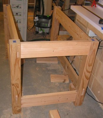

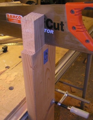

Als het mij vergund is wil ik hier in detail laten zien hoe ik de pennen aan de 2x6's (40x140) maak.

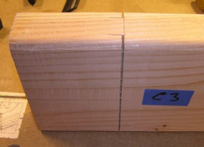

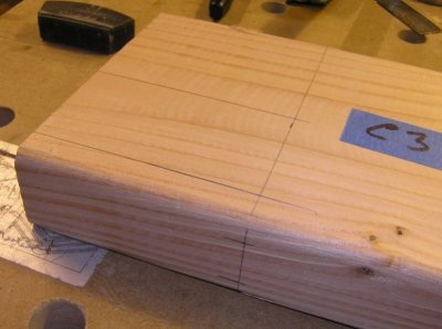

Aan beide zijden van het hout en aan de kop worden de zaaglijnen van de pen afgetekend.

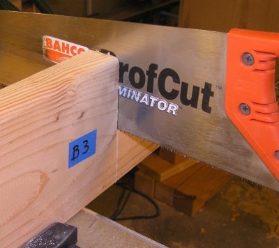

Aan beide zijden wordt de borst ingezaagd. Met je duim de eerste kleine zaagsnedes maken en met de zaag iets naar acheren gekanteld inzagen tot ongeveer halverwege. Dan weer met de duim als steun aan de voorkant beginnen met inzagen met de zaag ietsje naar je toe gekanteld. Nu afwisselend tussen voor en achter de zaagsnedes verbinden en dan met de zaag horizontaal zagen tot aan de vereiste diepte. Idem voor de andere kant.
De balk rechtop vastzetten en met de zaagsnedes aan beide zijden als geleiding inzagen tot de breedte van de pen is bereikt. Door de zaag een flink stuk naar beneden te kantelen krijg je een langere zaagsnede als geleiding voor de dwarssnede. Het laatste deel met de zaag horizontaal doen. Als je de zaag duwt zonder veel zijdelings krachten uit te oefenen zoekt de zaag de snede aan beide zijden op. Met een torderende handbeweging kan je eventueel bijsturen. Hierna de andere kant van de pen zagen.
Om de langssnede te maken begin je op de kopse kant met de balk verticaal. Weer met de duim net naast de zaaglijn een beginnetje maken. In kops hout gaat het wat lastiger en moet je gauw de zaag naar beneden kantelen. Op die manier kan je eenvoudig de lijn volgen. Door regelmatig horizontaal en schuin te zagen maak je een goede geleiding voor de zaag en kan je overgaan tot horizontaal zagen. Doe het laatste stukje voorzichtig, anders breekt het blokje uit.

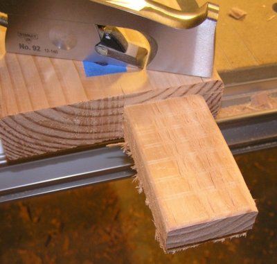

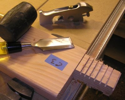

Nu volgt de enige machinale bewerking alhoewel je die ook met de hand kunt doen. Op de zaagtafel heb ik de pennen aan beide zijden ingekerfd. Met een beitel worden de dammetjes tussen de snedes weggehakt.
Met een brede beitel en de Stanley shoulder plane heb ik de pennen gevlakt tot de zaagsnedes nog net zichtbaar zijn. Nu volgt de probeermethode. Met de hamer de balk in het gat meppen en met de shoulder plane de glimmende stukken wegschaven. Ook kan je met een potlood de binnenkant van het gat zwarten en zo zien waar het hout klemt. Als de pennen stroef het gat in gaan stop ik want met verder droog monteren en weer losnemen loopt het hout verder op elkaar in. Met hardhout zal dat inlopen wat minder zijn en moet de pen wat soepeler passen.
WR1944
in memoriam

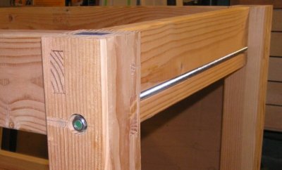

Na alle pennen passend op de gaten te hebben gemaakt moest alles natuurlijk droog in elkaar. Zelfs zonder de toogpennen voelt het aan als beton. Geen beweging in te krijgen. En het zit ook nog mooi haaks in elkaar. Morgen nog wat toogpennen rammen, gaten boren en de eindmontage van het frame kan beginnen. Ik heb m'n vrouw al gewaarschuwd dat de komende week een lading 2x4's bij Home Depot gaan ophalen.

Vraag: waarom zaag je de ene kant van de pennen en hak je de andere kant weg? Je kunt toch gewoon beide zijden zagen?
Mijn ervaring is dat je met het schulpen eerder uit de lijn loopt en je de zaagsnede minder goed kan corrigeren. Als het hout niet de dik is gaat het redelijk maar een pen van 100 mm breed lijkt mij lastiger goed en strak te zagen dan de dikte van de balk, 38 mm. En door de zaagsnedes van de zaagtafel had ik in ieder geval een mooi evenwijdig referentievlak.

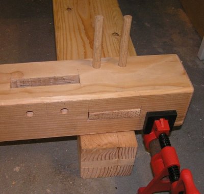

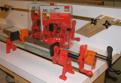

Na het gaten boren in de poten was het tijd om de gaten in de pennen te gaan boren. Om de verbindingen strak te krijgen de zaak goed inklemmen. Er was dus behoefte aan lange klemmen. Nu heb ik een ruime voorraad 3/4" gaspijp dus was het tijd om de eenzame Pony pijpklem van gezelschap te voorzien. Bij m'n reguliere Home Depot waren ze uitverkocht. Bij een Home Depot aan het andere eind van Allentown eveneens. Dus ging ik naar de concurrent, Lowe's. Daar hadden ze nog net 3 Bessey klemmen dus de koop was gauw gesloten. Op de voorgrond de Bessy klem met twee nog ingepakte klemmen. De oranje klem is de Pony klem. De korte stukjes pijp zitten er alleen op voor de foto.
Nadat ik twee poten en de bijbehorende regels had ingeklemd kon ik met de boor een centerpunt aanbrengen op de pen. Op het oog maakte ik een tweede centerpunt met een centerpons. Daarna was het gaten boren in de pennen.
Omdat de zijkanten makkelijker te hanteren waren maakte ik eerst de kopkanten van het frame. Wederom met de nieuwe klemmen alles goed aangetrokken en toen de pennen er in gemept. Dat ging makkelijker dan ik had gedacht. Door het wat uitbuigen van de pennen kon je goed zien dat ze het gat in de pen opzochten en daarna weer in het gat van de poot geforceerd werden.

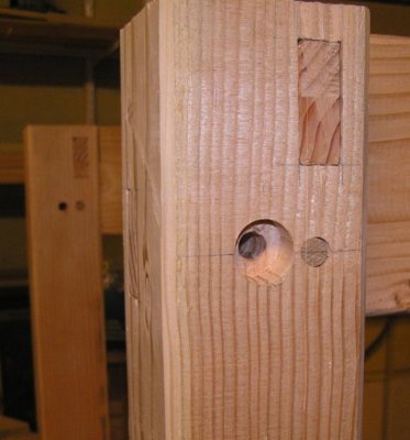

Nadat de kopse kanten gedaan waren werden de lange regels geplaatst en ook geklemd. Met letterlijk de laatste pen ging het mis. Bepaalde pennen kwamen tegen het kopse hout van de naast liggende regel aan. Die pennen had ik een korte, vrij stompe punt gegeven. Als je diep genoeg zat hoorde en voelde je dat goed. De laatste pen had per ongeluk van een scherpe punt voorzien. Toen ik lekker aan het meppen was had ik niet door dat de harde eiken punt in de balk dook. Met een flinke krak zat er een scheur in van ruim 100 mm. M'n reactie daarop wordt tekstmatig meestal weergegeven met de tekens op je toetsenbord die zich boven de cijfers bevinden. Ik vond na enige tijd een goed moment om aan de tweede bak koffie te beginnen. Terug in de werkplaats had ik een plan B verzonnen. Met een Japans zaagje zaagde ik de balk tussen de poten uit. Het restje pen werd uit de regel getrokken en de scheur gevuld met lijm. Ik maak een groef in de zijkant van de regel en plaats een trekstang van 7/16" - 14 draad (is ongeveer 10 mm). Aan de binnenkant komen per kant een paar Kreg-schroeven om de regel te positioneren.

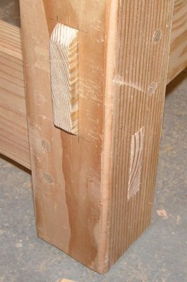

Alle toogpennen zijn glad met de poten afgewerkt en de pennen voor zover nodig eveneens gelijk gemaakt. Ik had nooit gedacht dat ik als werktuigbouwer ooit nog kon genieten van dergelijk ambachtelijke uitstraling als van een pen en gat verbinding met toogpennen.

Moest wel even lachen over de wijze van schrijven over 'de allerlaatste pen' (waarom gebeurt zoiets nou nooit eens bij de eerste?...). Wij noemen het hier in huis "achteruit bidden"...
Maar al-met-al wordt het een prachtig tafel met duidelijke foto's en een leerzaam verhaal. Kan nu al uitkijken naar het vervolg.
PS: mooi spul, die Bessey klemmen !
WR1944
in memoriam
@Oceans'11, die Bessey klemmen werken lekker en aan pijplengte geen gebrek.

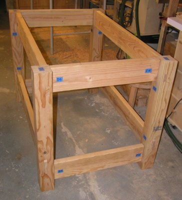

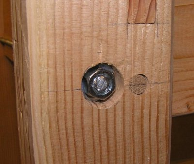

Hier komt weer een stapje, het wegwerken van de boo boo.
De dwarsregel eerst voorzien van een groef waar de draadstang in weg kon vallen. De draadstang zit vrij laag in de regel omdat er een bankschroef boven komt. Vervolgens de draadstang op lengte gebracht, van metrische ringen het gat wat groter gevijld voor de 7/16" draad en met een 1" Forstnerboor en een 11 mm boor in beide poten de gaten gemaakt voor de stang.
Aan één kant van de draadstang heb ik de moer geborgd met drie centerpunten op de draad. Zo maak je bouten in je eigen werkplaatsje.
Na de potgaten geboord te hebben kon alles in elkaar worden gezet. De moer wat aangetrokken, de regel in positie getikt, de Kreg-schroeven ingeschroefd en de moer flink aangetrokken.
De boo boo was verholpen. Dan maar een ietje minder ambachtelijk maar het voelt gelukkig even stevig aan als een huis.

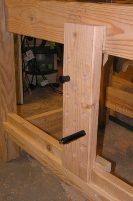

Hier komt weer een klein stukje werkbank.

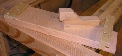

Bij enkele werkbanken heb ik wel eens een constructie gezien waarmee je grote objecten verticaal kon opspannen. Het was een verticale balk met een Zwitserse kaas gatenpatroon. In die gaten kon je pennen steken op de gewenste hoogte en daar het werkstuk op laten rusten. Een ander deel van het werkstuk werd in de bankschroef geklemd. Van een stuk 2x6 (40x140) en wat restjes heb ik het geheel in elkaar gezet. De gaten zijn 20 mm met een verticale stapgrootte van eveneens 20 mm en die gaten zijn gemaakt met een Forstnerboor die ik uit m'n Nederlandse inboedel heb opgevist. Ik had ook nog plastic pennen van een Black & Decker Workmate en lange dogs van Qwas. Het past als een handschoen.
