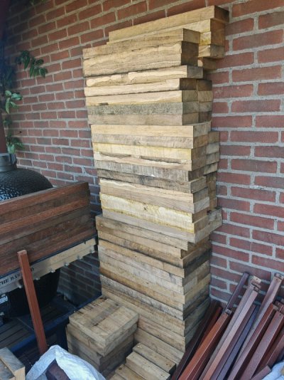

Gezocht: vandiktebank >30cm voor vandikte van batch eiken. Rotterdam +50km
Breedte van het hout is max 26cm, dikte ca 4.5 en lengte 30 en 60cm. Totaal 0.6m3.
Vandaag met een 8" hbm VVD bezig geweest maar eigenlijk ging alleen eenzijdig vlakken goed met hele lichte afnames. Er zit tot 2mm verloop in de dikte van de planken tussen begin en eind.
Wie kan me helpen met een zwaardere machine zodat er een mooie constante dikte uit komt? Binnen een half uurtje van de Noord-Oost kant van Rotterdam zou mooi zijn.
Betaling kan cash of, bij voorkeur, in een deel van het hout. Wellicht zijn er nog andere dingen die we kunnen uitruilen!

Je kan de te brede stukken doorzagen en dan door de hbm doen. Zorg dat je alles van de zelfde dikte achter elkaar door de machine gooit. Ik doe korte gezaagde stukken altijd gelijk door de vandikte. Als het hout erg getordeerd is, haal ik even de elektrische schaaf over de delen die uitsteken.

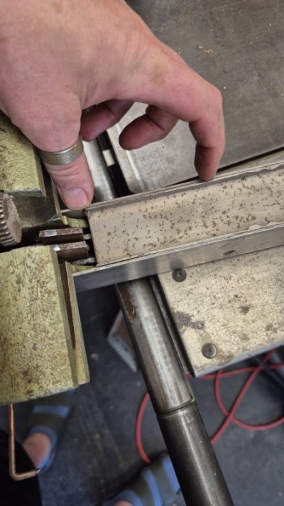

Ik heb dus een nieuwe tafelzaag en ik heb wat laswerk aan de geleider. Door slijtage zijn de lassen aan de onderzijde van de geleider losgekomen, waardoor de geleider aanloopt. Aan beide zijden zou er 10 cm gelast moeten worden. Het zijn eigenlijk 2 U-profielen die in elkaar zitten. Wie zou me daarbij kunnen helpen? In mijn omgeving zijn er weinig die dit willen/kunnen doen

Daar is mijn lasvaardigheid te lomp voor. Ik noem mezelf altijd een warme bakker.
Wel opletten dat het handeltje niet kromtrekt met lassen!

Is dat niet oorspronkelijk gepuntlast? Ik heb hier nog zo'n balk liggen van een wadkin. Die lijkt er sprekend op. Ik kan het ook wel even aan elkaar pikken. Je weet de weg.
