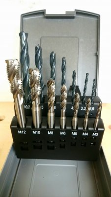

Ik zou dan voor zo'n set machinetaps M3-M12 + bijhorende boren gaan (56€):
Of investeer ik beter nog meer en ga ik voor deze set van dormer (geen machinetaps, verder zelfde M3-M12 set met boren - 112€):
Het is wel maar voor occasioneel gebruik.

Even laten weten dat het het boven vermelde setje van Eventus geworden is. Na wat leveringsvertraging is het uiteindelijk toegekomen. Intussen reeds nodig gehad in 3mm dik staal: werkte perfect! Blij dat het eindelijk eens lukte. Bedankt voor de tips :)
