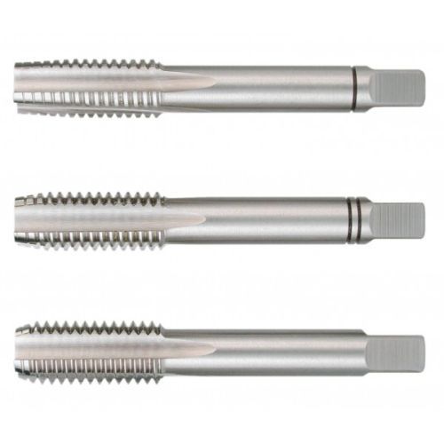

Deze M8 machinetap zou dan geschikt zijn?
Wat is het voordeel om deze driedelig set te nemen?
Dat zijn handtappen, De eerste tap centreert wat makkelijker, , Maar die dormer in je tweede link is toch wel een betere keuze , En gewoon in de accu boor met dat ding , Tap je regelmatig dan een flacon rapidtap aanschaffen , Anders smeren met lampolie , spiritus koelt maar smeert niet .
