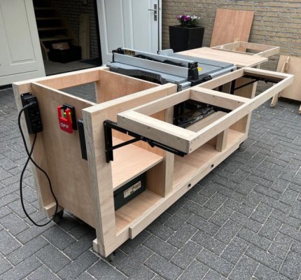

Heb even een foto bijgevoegd van de werkbank die ik aan het bouwen ben. Is een foto vanaf de achterzijde overigens, maar het kastje vooraan op de foto, daar moet dus de router in komen hangen onder het werkblad.
    441,5 KB · Weergaven: 110
