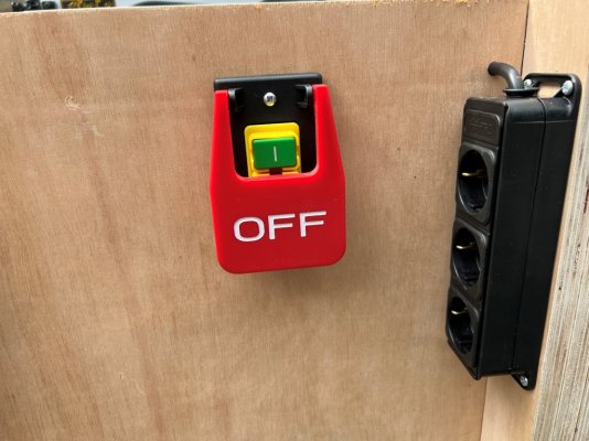

In mijn werkbank heb ik al een externe schakelaar met nood-knop die een gerandaard stopcontact bedient. De freesmachine kan ik dus gewoon op dat stopcontact aansluiten, maar aarding zal dus niet vanaf het stopcontact naar de machine lopen.

Ik wil de originele externe bediening eigenlijk er vanaf halen omdat ik zelf al een externe bediening heb ingebouwd in de werkbank, waardoor ik in principe iedere freesmachine zou kunnen gebruiken. Dan blijft die ook gewoon intact.

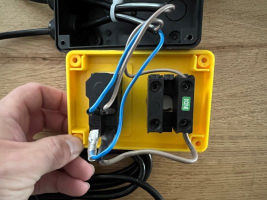

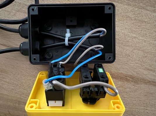

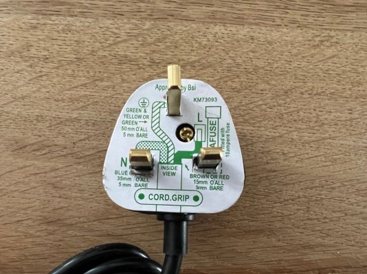

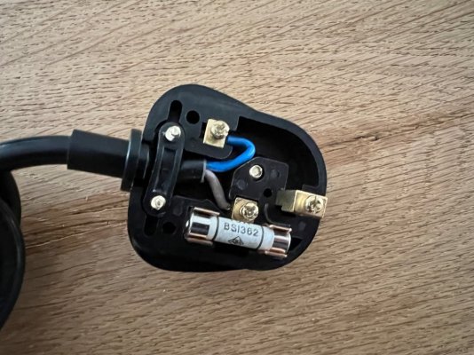

Foto's maken het wellicht wat makkelijker:
UK Stekker:
Binnenzijde stekker:
Externe bediening opengemaakt:
nou is mijn idee eigenlijk om de twee bovenste kabels (op de laatste foto) te gebruiken om een stekker aan te zetten. De hele externe bediening kan in dat geval verder intact blijven en ik kan de freesmachine met een stekker gewoon aansluiten op het geschakelde stopcontact in mijn werkbank die achter de externe bediening gemonteerd is.
Superkees
17 aug 2017
2.185
448
Handgereedschap heeft nooit aarde, maar is dubbel geisoleerd. Ik heb geen flauw idee waarom die zekering er in zit, maar je kan die kabel met stekker gewoon vervangen voor een twee aderige stekker.
10.598
3.113
+1
@jvdheuvel, het symbool voor dubbele isolatie is 2 vierkanten in mekaar
technisch gezien om te vermijden dat de machine meer stroom trekt dan zou mogen
ik denk dat de fabrikant voor een bijkomende beveiliging gaat
om die te behouden kan je die interne zekering door een automaat van dezelfde waarde vervangen
ik zou alle onderdelen houden en er weer op zetten wanneer de garantie aangesproken moet worden
