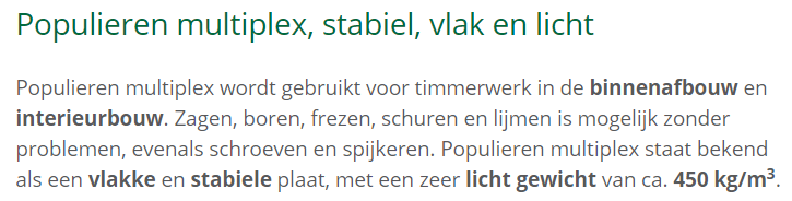

Populier is wel kwetsbaar. Dat kan wel als er een kussen ook ligt, maar alles waar je tegenaan kan schoppen, zou ik iets anders kiezen.

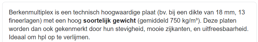

Volgens mij wordt in camper betimmeringen juist Populier multiplex gebruikt omdat Berkenplaat te zwaar is.
Fons
inderdaad,voor campers en bestelwageninrichting word meestal populier gebruikt in verband met het gewicht,vaak opgelijmd met laminaat of fineer om een “luxe” uitstraling te verkrijgen, het berken mtx is inderdaad veel sterker maar het gewicht speelt parten bij de inrichting om niet over het maximale mtm gaan

Ik heb een kast voor mijn (nogal lompe) zoontjes gemaakt van 18mm berken multiplex (wisaplex) en dat is echt heel stevig en licht geworden. Er zit ook een stuk van 9mm in en het verbaast me hoe stevig dat nog is.
Ik zou 12mm gezien het kleine formaat echt wel aandurven. Als je twijfelt hieraan kun je nog 2 strips hardhout onder de plank lijmen/schroeven ter extra versteviging.

Je kan heel overdreven doen over de zachtheid van populieren multiplex.
Het valt best mee. Het gaat om de toepassing. Populieren multiplex is best taai.
Wij hebben in de werkplaats onder de werkbanken het als plinten gehad en ondanks dat er veel tegenaan is geschopt viel de schade reuze mee.
12 mm lijkt me dik genoeg voor 60 x 60 cm. Het zitgewicht van iemand van 100 kg is altijd minder.

Ik kan het met mijn nagel indeuken, het is gewoon niet geschikt als belaste eindlaag met esthetische eisen.
Met een kussen afgedekt, met een toplaag of in een werkplaats is een andere zaak uiteraard. Maar dat was niet de vraag volgens mij?
