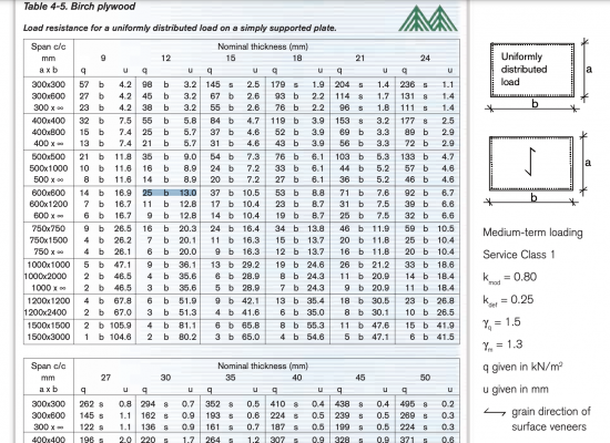

Heb een mooie specificatie gevonden. Lees ik het nu goed dat mijn 600x600 mm een sterkte heeft van 25 KN per 600x600 dus ongeveer 2500 kg ? (Let wel dit is evenredig verdeelde belasting, en tijdelijk ipv constant)

De klapluiken van mijn steiger zijn ook 9mm en zitten niet rond om vast. Daar kan ik zonder problemen op staan. En met een zakje mortel heb je het dan al snel over 150 kg.

Kijk, hier kan ik wat mee ! Irritant dat alle winkels dicht zijn deze periode. Anders was ik er even gaan opstaan om te testen ;) Kan ik met een gerust hart verder met mijn Sketchup design.

Ik heb op mijn landrover 130 een camper unit gemaakt. De bankjes daarin zijn opgebouwd uit 9mm populieren triplex (afgelakt met harde lak om deuken te voorkomen, wat uiteindelijk toch wel gebeurt). Ook zitting is 9mm. Ik heb exact luikjes van 60x60 (twee naast elkaar, bank is 120) en wilde voor de zekerheid 2 ribben eronder zetten, maar ivm haast nooit gedaan. Inmiddels 4,5 jaar later kan ik zeggen dat het ruim volstaat en stevig genoeg is.
