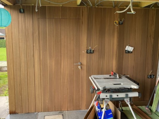

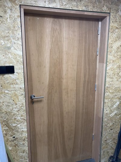

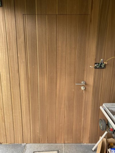

Intussen is de deur geplaatst en ben ik er niet ontevreden van.
Had nog nooit eerder een deur gemaakt of geplaatst dus duimpje voor mezelf :cool:

Chapeau! En dat voor een eerste deur. Ik vind het prachtig!
Waar jpandriesse op doelt is denk ik links dat randje. Die loopt van wat dikker naar wat dunner. Maar het lijkt wel dat de planken zelf iets uit het lood staan, want de deur lijkt onder/boven echt recht te zijn.
idd. Voor een eerste deur ben ik er echt zelf wel tevreden van en kan ik leven met de kleine onvolmaaktheden.
Als ik zelf zo 'iets' zie, denk ik snel terug aan het geld dat ik me bespaard heb door het hele ding zelf te bouwen ipv het te laten plaatsen door een tuinschuurbedrijf. Is toch al snel een getal met 5 cijfers beginnende met een 2 ... En dat maakt veel goed
Waarderingen: DannyL
