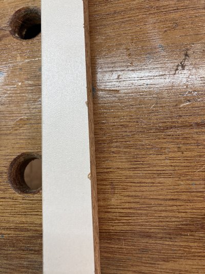

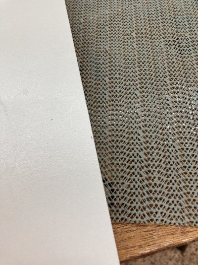

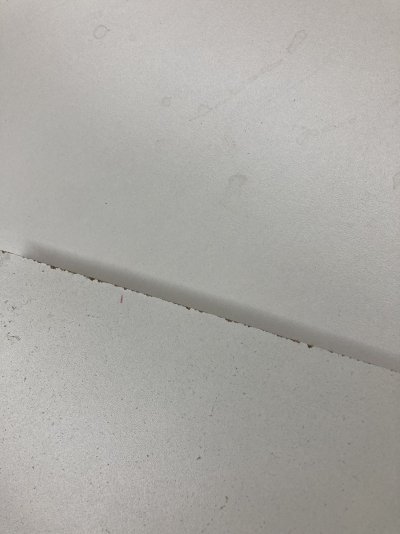

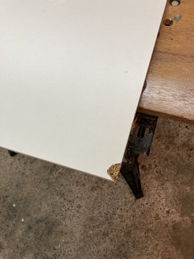

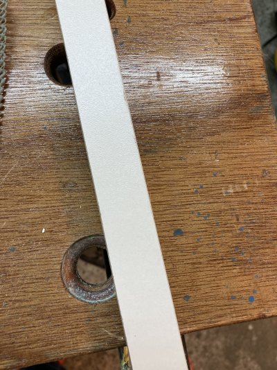

Vanavond heb ik voor het eerst sinds September weer mijn GKT gebruikt om, je gelooft het niet, voor dezelfde keukenkasten nog een legbord te verzagen.
Dit keer geen IKEA melamine, maar een stuk van onbekende oorsprong.
Ik heb in september zoals gezegd het blad vervangen en dit zijn de eerste zaagsneden die ik heb gemaakt.
Ik denk dat het resultaat voor zich spreekt. 2978 en 2979 zijn de twee zichtzijden van dezelfde snede, 2980 is de onderzijde van het afgezaagde stuk. 2981 is ter vergelijking met hoe het stuk voorheen was gezaagd.
Conclusie: het andere blad was niet meer geschikt voor het zagen van melamine. Met voorritsen heb ik een perfect resultaat gekregen.
Afbeelding 2982 laat zien wat gebeurt als je "even" iets doet; plaat niet ondersteund en laatste stukje afgebroken. Mijn vrouw zei laat het maar zitten, maar ik heb het nog wel gestabiliseerd met secondelijm.
