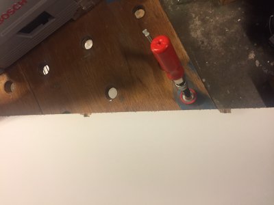

Vanavond heb ik nog even, voordat ik weer weg ben, vier IKEA legborden voor onze keukenkasten op maat moeten zagen. De nieuwe waren namelijk 4mm te groot en bleken een ander "patroon" voor de stiftjes te hebben. Lang verhaal kort, pas bij de vierde poging kreeg ik de snede aan twee kanten vrij strak. Maar merkte daarbij dat de aanduiding van de diepteverstelling 2-3mm ernaast zit en je bij 19-20mm diepte instelling net niet door de meubelplaat zaagt me alle problemen van dien.
De zaagsnede aan de bovenkant is door voor te ritsen heel strak, de onderzijde heeft ook met plankband problemen.
Weet iemand of ik een instelling over het hoofd zie? Ik gebruik het standaardblad dat bij de machine kwam.

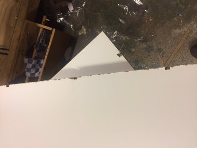

Plaat01.jpg is het beste resultaat, plaat02.jpg het slechte resultaat.

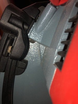

Op mijn Mafell zit bovenop de zaag, tussen handvat en zaagblad een klein zwart inbuschroefje. Daarmee kan ik de hoogte verstellen. Gezien je Bosch een Mafell-kloon is, zal dat knopje er bij jouw ook zitten.
Ik heb net mijn GKT 55 aandachtig bestudeerd maar kan dat inbusschroefje niet ontdekken helaas.
Bedoel je deze?

het is er écht over, als ik deze foto zie
als dat de onderkant is, dan is dit niet te geloven
de faktoren die meespelen voor een mooie zaagsnede:
- de scherpte van de tanden
- het soort zaagblad: hiervoor gebruik je zeker geen schulpblad, maar een afkortblad met veel tanden in wisselvorm, en nog beter: een holle-daktand
- de kwaliteit van het gezaagde materiaal
- de mate waarin het materiaal bij het zagen vast ligt

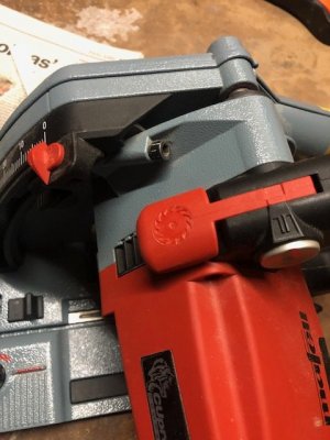

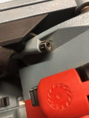

Even een paar foto's van de Mafell MT 55:
Het bewuste schroefje
Het schroefje van dichtbij.
En hoe het werkt. Links in beeld is de instelknop voor de zaaghoogte. Onder het grijze ijzer steekt net het zwarte schroefje uit. Als je het schroefje niet hebt, land het waarschijnlijk zo op je verstelknop? Of daar zit nog een verstelmogelijkheid?
