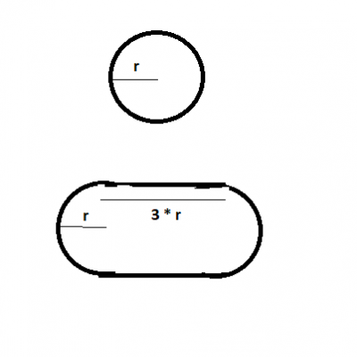

Geval 1: we maken de vereenvoudigde assumptie dat de sterkte in alle richtingen (puur) afhangt van de lijmsterkte
Laten we even samen rekenen. We vergelijken een deuvel en domino van dezelfde lengte en breedte.
Het lijmoppervlak is dan evenredig met de omtrek van de "cirkel" (deuvel) of "ovale rechthoek" bij de deuvel.
De omtrek van 2 deuvels (elke beweging schiet 2 deuvels): 2 * Pi * r per deuvel, dus 4 * Pi * r
Ik ken niet de exacte maat van een domino, maar laat ons stellen dat het 'rechthoekig' stukje 2 à 3 keer r is, dan is de omtrek:
2 * Pi * r (2x een half cirkeloppervlak, net als de deuvel) +
2 * x * r (rechthoekige stuk, waar x = 2 of 3). Laten we even 3,14 nemen, dan is dit gelijk aan Pi.
Totale omtrek: (2 * Pi + 2 * Pi ) * r = 4 * Pi * r. Dit oppervlak is dus min of meer gelijk aan 2 deuvels. Het maakt geen verschil. Ik heb waarschijnlijk overdreven met de breedte dus de domino heeft zelfs een klein nadeel.
Maar bon, dat is te simpel qua sterkte. Ten eerste: het contactoppervlak is niet volledig, want een deuvel is meestal geribbeld, en bij een domino, als je meerdere domino's per verbinding gebruikt, maak je ook gaten op de 'grotere' stand en heb je evenmin nog een volledig lijmoppervlak.
Ten tweede, de enige richting waar lijm van tel is, is in de trekrichting om ze uit elkaar te trekken. Met de prachtige domino of deuvelmachines zit alles zo strak dat in de andere richtingen de krachten puur mechanisch werken. In de richting van de breedte zijn beide systemen gelijk, in de richting van de lengte hangt het af hoever de deuvels/domino's uit elkaar zitten.

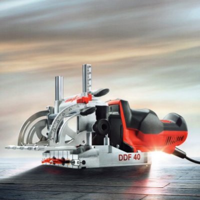

Dit allemaal gezegd zijnde, er is nog bijna niks van bekend, maar er komt dus een nieuwe deuvelaar aan, de DDF40. Ze zouden gewerkt hebben aan de ergonomie, het lijkt erop dat hij meer op de domino gaat lijken. Blijkbaar heeft de markt dus beslist dat de domino toch een beter systeem is, als ze bij Mafell dezelfde richting uitgaan. Foto's op de website van baptist:
Ik deuvel intussen lustig en tevreden voort met mijn "oude" DD40... ;-)
Je moet geen vergelijkende betogen bouwen op natte vinger aannames. Domino's zijn duidelijk breder dan die 2 a 3 maal r. Een 5 mm domino is 19 mm breed, en een 6 mm domino 20 mm. Die 'tussenstukjes' zijn dus 5.6 * r bij de 5 mm en 4.7 * r bij de 6 mm domino. De omtrek van de 5 mm domino is 43.7 mm tegen 31.4 voor 2 deuvels van 5 mm. Bij 6 mm is het 46.8 om 37.7.
Op basis van het contactoppervlak alleen geeft een domino dus wel degelijk een sterkere lijmverbinding dan twee deuvels van dezelfde 'diameter'.

Zijn er al mensen die zijn gezwicht voor de Mafell DDF40? Eens per jaar is het "sinterklaas" en gezien er kasten moeten worden gemaakt zou een deuvelmachine die ook nog eens rijtjes kan deuvelen voor legplankjes zomaar op het lijstje kunnen staan. Qua sterkte verwacht ik geen probleem/beperking t.o.v. een 500 of 700 en verder zie ik eigelijk alleen maar voordelen (gewicht, afmetingen, verkrijgbaarheid deuvels, aanslagsysteem, deuvels tot 12mm en 32mm rijtjes kunnen maken waar ik anders een festool LS32 voor bij zou moeten kopen). Prijs lijkt nagenoeg vergelijkbaar met de 700 (voor een maximax).
Ben benieuwd naar ieders ervaringen (niet perse meningen) :)

De DDF40 vandaag binnengekregen. Handleiding aan de kant, Mafell filmpjes gekeken en een paar proefgaatjes geboord.
Machine ziet er degelijk uit en voelt solide, niets rammelt
Deuvelgaatjes boren gaat verrassend makkelijk, hoekje, haaks, verstek en een gatenrij(tje van 8), past allemaal en nauwkeurig.
Met de Festool midi eraan helemaal geen stof. Zoals (denk ik) ook bij de Festool Domino moet je gewoon op blijven letten wat je doet (aanslagen goed gebruiken en de goede kant van de plank boren).
