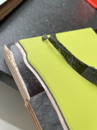

Resultaat van de lijmproef: reguliere houtlijm plakt de boel best wel redelijk vast, maar als je het linoleum eraf probeert te trekken komt de papieren rug van het linoleum (gedeeltelijk) los van het betonplex. Bij grote oppervlakken zou het best kunnen werken — het linoleum zal niet snel met trekkrachten in opwaartse richting geconfronteerd worden. Ideaal is het echter niet:

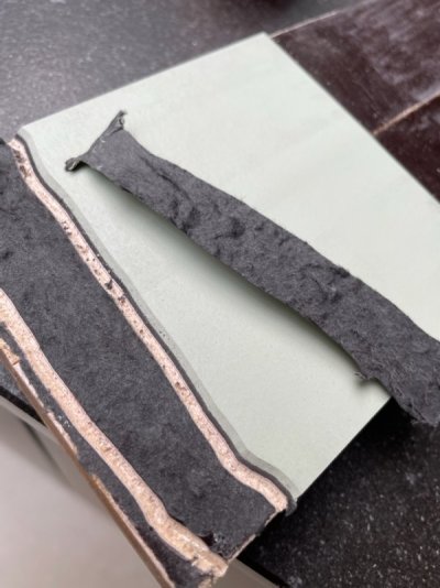

Resultaat lijmproef met Bison Kit: het linoleum komt goed vast te zitten en wanneer je het probeert los te trekken blijft de papieren rug achter op het betonplex. De lijmverbinding lijkt dus solide; linoleum laat eerder los van de rug, dan dat de rug los komt van het (opgeruwde) betonplex:
Bekijk bijlage 125453
De uitdaging van contactlijm om linoleum te verlijmen bij grotere oppervlakken is het mooi en gelijkmatig aanbrengen van de lijm. Doe je dat niet, dan ga je dat onherroepelijk terugzien. Vaak wordt om deze reden ook de contactlijm gespoten. Nu ga ik er vanuit dat je niet over een dergelijke spuit beschikt. Je kunt dan eens een test doen met contactlijm uit spuitbussen, die kun je wat makkelijker gelijkmatig aanbrengen op grote oppervlakken.
