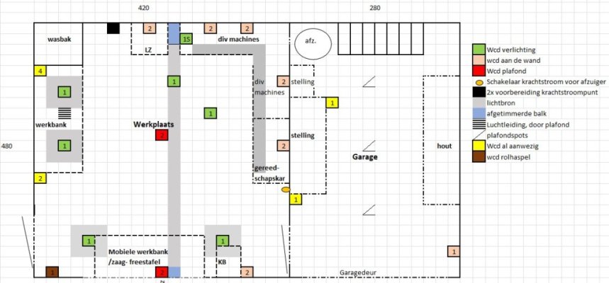

Voorlopige indeling gemaakt met licht- en elektraplanSchermafbeelding 2022-07-15 175440.jpg
Advies gevraagd over de plaatsing van een ondersteunende balk ipv de muur midden in de werkplaats

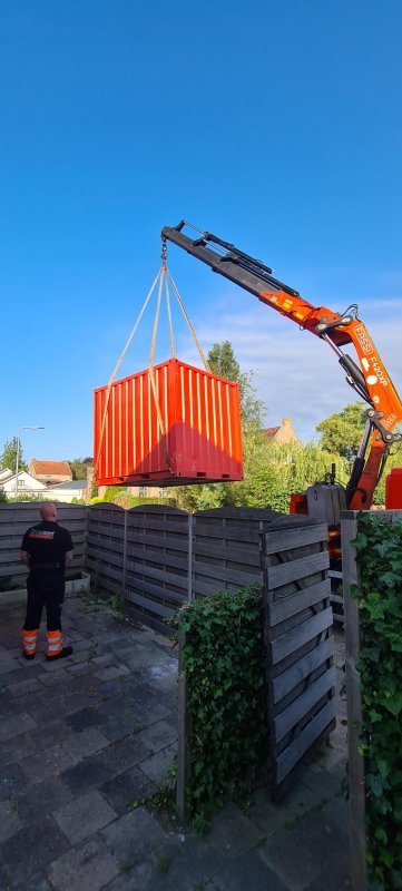

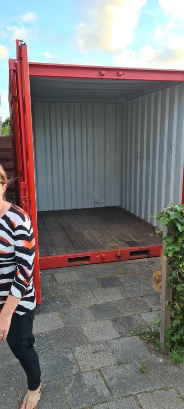

Container gehuurd om de spullen tijdelijk op te kunnen bergen
Vrouw die niet op de foto wilde en da kat, die het allemaal wel best vindt.

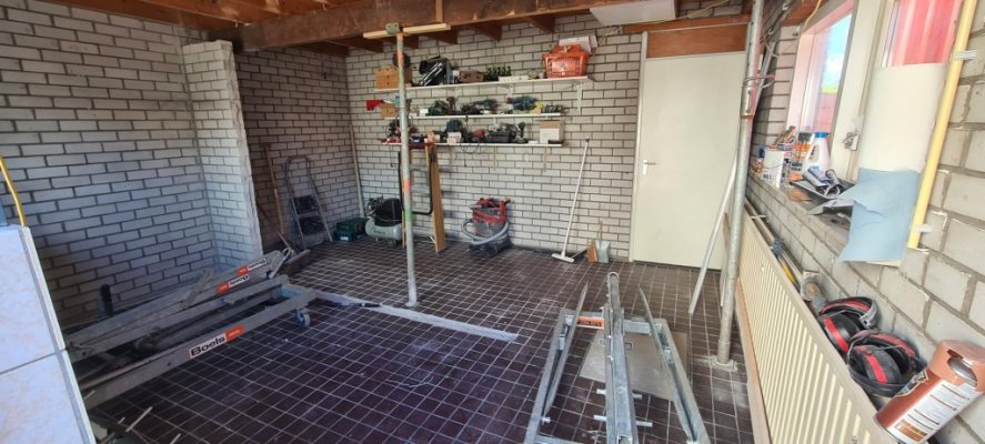

Oude situatie:
huidige situatie, helemaal voorbereid om de balk te gaan ontvangen. 2 liften gehuurd, muurtje is klaar, gat aan de andere kant.

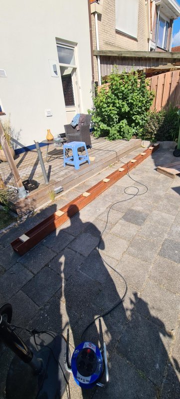

En het slachtoffer:

Wat verder gekomen, balk erin:
