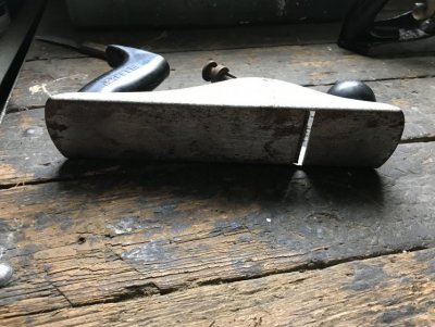

Hoi,
Ik ben en beginner en opzoek naar de juiste kwaliteit stanley van voor 1970. Is dit er één van, zie foto.
Het is handyman 'made in England', is het dan altijd goed?
Bedankt voor het beantwoorden!

Op je vraag kan ik heel kort antwoorden: nee, een handyman is niet goed. Of toch zeker niet als zoetschaaf. Als roffelschaaf (scrub plane) kan die wel nog dienen. Eigenlijk kun je als regel hanteren: als de Stanley houten handvatten heeft, is de kwaliteit goed (genoeg). Kijk zeker ook eens naar andere merken van gelijkaardige kwaliteit bv. Record en Nooitgedagt.

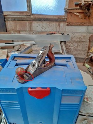

Wat is de waarde van zo eentje, de foto is effectief de schaaf waarover we spreken ...
LFlab
7 mei 2018
967
307
Rosmalen
De schaaf van de foto is een Record, geen Stanley (ander merk dus). Handyman was een bepaalde productlijn van Stanley, zoals Bedrock en Defiance.
Wat staat er in het rode cirkeltje? 03 of 04?
Als het een 04 is, dan lijkt het wel alsof iemand aan de voorkant er een stuk afgehaald heeft, normaal zit die voorste knop niet zo ver op het randje (volgens mij bij een 03 ook trouwens).
Verder hangt de waarde af van of de schaaf helemaal compleet en netjes is, of de zool groeven heeft of niet, maar er zijn heel veel van deze schaven, dus verwacht er niet rijk van te worden.

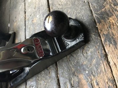

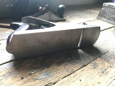

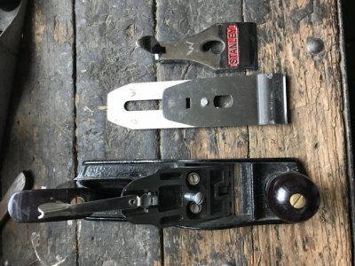

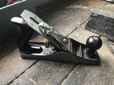

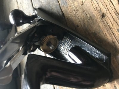

Nou: ik heb zoals gevraagd: de foto's:

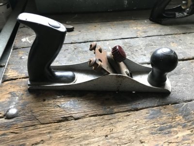

En ik ben ook nog in het bezit van dit 'Witte Plano' Schaafje.
Feit is: door budget en advies gaan een hele hoop mensen op dezelfde stanley schaaf, (net zoals ik) en zal er genoeg zijn wat ook werkt. En iedereen roept een hoop. Maar een echte, duidelijke buy guide is er niet.

Als je een nieuwe schaaf koopt, heb je er vaak werk aan om de zool wat gladder en te vlakker (niet te veel nodig hopelijk) te schuren, hier en daar bramen te verwijderen. Olie weg te halen etc.
Die G12-004 is volgens mij de huidige aanduiding, ik heb er 2, eentje uit engeland en die was OK, eentje uit China, en daarvan is het gietstuk een stuk ruwer. Veel werk aan gehad om die een beetje mooi vlak en glad te krijgen.
Plastic handvatten vind ik irritant, en ik had het plan om ze te vervangen door hout, maar toen kwam ik voor 10 pond een prima exemplaar tegen (complete schaaf) op ebay en eentje op een rommelmarkt in de buurt (USA Stanley voor weinig :D , ook compleet), dus de twee recente exemplaren liggen in een lade.
De nieuwe beitels vind ik wel prima, die gebruik ik nu dus. Wel het plan om een keer een stel andere schaafbeitels te kopen van Ray Iles of Ron Hock.
Zoals anderen ook al vermeldden, als ie goed is is ie goed. Het is maar net hoeveel tijd je erin steekt om hem tip top te maken.
Een nr 4 zit een schaafbeitel in onder een gewone hoek geslepen, de andere heeft 25 graden aan 1 kant en op de kant die normaal vlak is een randje onder een graad of 5. Niet nodig om zo'n dure Lie-Nielsen te kopen en een extra frog :D

Nu moet ik wel zeggen: dat witte plano schaafje, is wel écht van belabberde kwaliteit naast de Stanley, dus opzich is dat nog goed merkbaar voor een leek.
