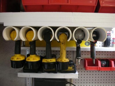

misschien is dit een oplossing voor je boormachines:
Je zou een bakje voor je french cleats kunnen maken met een sleuf erin waar je de boormachine op deze manier er in hangt.

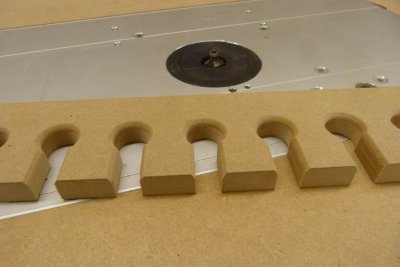

Ahhhh, wat een schatje :D dát geeft zeker inspiratie :rolleyes:
Lhoornweg dat komt aardig in de buurt van wat ik inmiddels een beetje bedacht had, een bakje met daaronder de boormachine en ik het bakje de losse onderdelen en bithouders
Misschien combineer ik het nog met de accudecoupeerzaag even kijken hoe dat qua maat gaat worden
Zoiets dus...

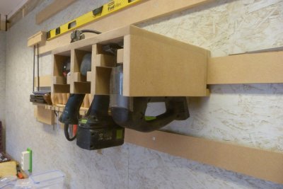

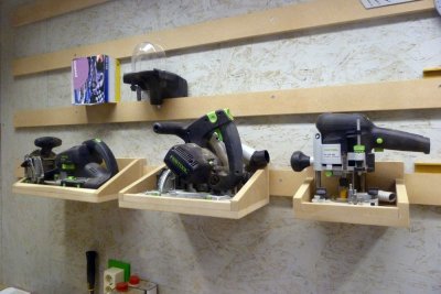

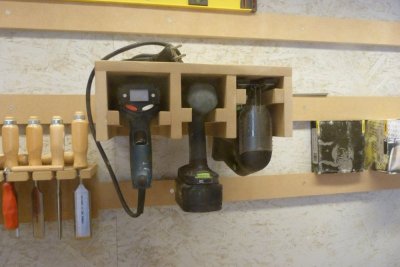

Zo door de dag heen verschillende dingen in elkaar geknutseld, de houder voor de schroefboormachine, decoupeerzaag en verfbrander ben ik niet heel tevreden over, het steekt te ver uit en dat komt een beetje lomp over
Maar eerst.... eerst heb ik het fijnstoffilter weggehaald, ik had die even tijdelijk opgehangen omdat deze in de weg stond, nu had ik elders plek om hem even op te bergen en hij hing in de weg om de french cleats door te kunnen trekken, bij deze opgelost

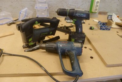

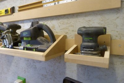

Zoals voorgenomen moest er voor de accuboormachine en decoupeerzaag een houder komen, tijdens het zoeken naar wat anders kwam ik ook de verfbrander tegen, qua model zou dat wel in de zelfde houder passen leek me
Zo gezegd, zo gedaan en voila....een houder
Achteraf niet heel tevreden, hij steekt te ver uit en dat ziet er heel rommelig uit, wordt tzt dus vervangen
Handig is het wél, heb er meteen gebruik van gemaakt
Zie hoe ver dat ding uit steekt

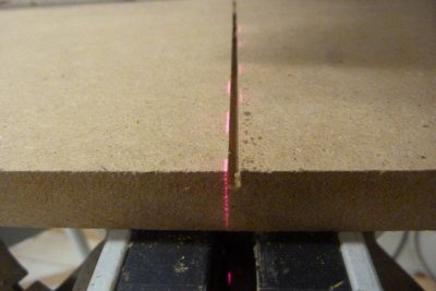

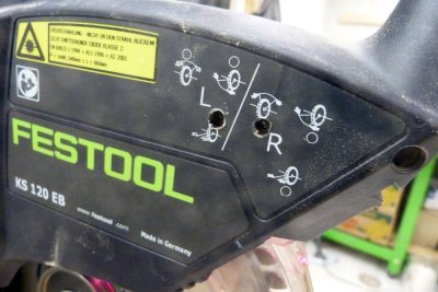

Ik ergerde me al een tijdje aan de afwijking van de laser op de kapex, even op internet gekeken en dat leek niet moeilijk
een stuk MDF vast geklemd, ondiepe zaagsnede gemaakt, aan de schroefjes gedraaid en hopla, een goed uitgelijnde laser
MAAR, de rechts laser krijg ik alleen beeld op als ik die heel ver naar links draai (de verkeerde kant op dus) naar rechts (op de goede plek) krijg ik alleen beeld als ik de zaag geheel naar voren trek
de laser doet het dus wel maar ik krijg niet altijd beeld, wat dit nu weer kan zijn ?!

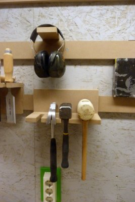

Hamer... check
gehoorbeschermers... check

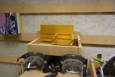

Voor de LS-positioner-duw-apparaat ook maar een bakje gemaakt, is een beetje te groot/lomp geworden, later misschien wat aanpassen

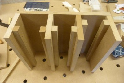

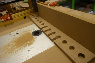

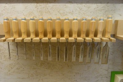

Het is eigenlijk tijd om te chillen maar het gaat wel lekker dus begonnen aan een nieuwe houder voor de beitels, het zijn er meer dan in het huidige rek passen.

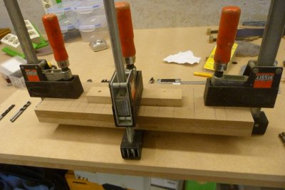

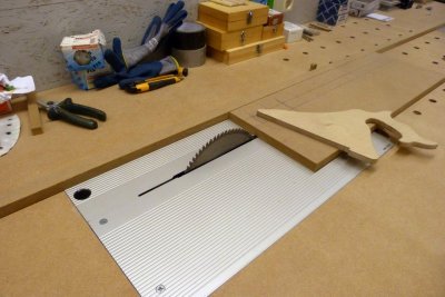

2 benchdogs, een lat als geleider en afstandhouder en duwdingetje om vingers te sparen
en ik ben tevreden een kaarsrechte zaag snede, daaruit blijkt maar weer dat het gatenpatroon en de cms modules perfect op elkaar zijn uitgelijnd

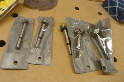

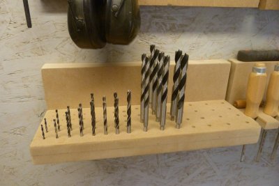

Gaatjes boren met de ecotools-kunstofboren gaat prima in MDF, laag toerental op de kolomboor zodat de boor niet verbrand

Begint er goed uit te zien allemaal ! Betreft je laser, kun je die ook in hoogte verstellen ? Lijkt erop dat de laser nu rechts te ver naar beneden gericht staat, het is dan zoals je zegt, als je hem naar links draait komt de laser omhoog en reikt dus verder.

Even een wat algemene opmerking over de French cleats. Als je bijvoorbeeld een TS55 op een dergelijke manier ophangt komt er door het gewicht een aardig moment op de ophanging. Ik vrees dat je daar op den duur een probleem mee krijgt. Als je de achterkant naar beneden doortrekt, tot net boven de cleat eronder, en er een vullatje ter dikte van de cleat onder lijmt dan wordt de kracht meer verdeeld.

Daar heb ik ind. de laat bij stil gestaan, ik heb dit bij de laatste houder wel gedaan
Later maar eens aanpassen

Ik heb gekeken, ziet er netjes uit ! helaas veranderd een dergelijk kastje niets aan de diepte
voor nu laat ik dit kastje wat ik heb geknutseld 'even' hangen maar uiteindelijk zal ik iets willen maken waarin de de machins 90 graden gedraaid zijn geplaatst
Zoals hier het geval is zeg maar

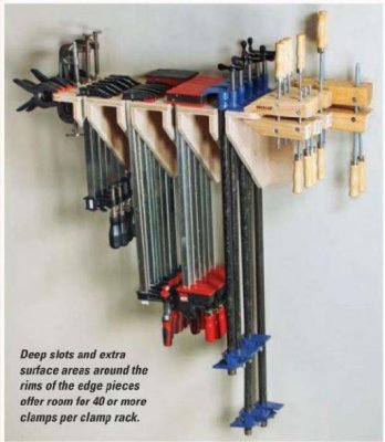

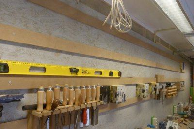

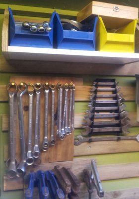

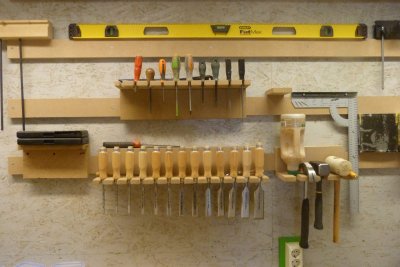

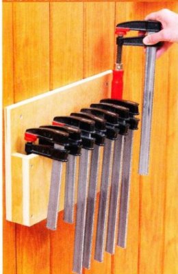

Ik gebruik dit latten systeem ook al enige tijd en heb nog wel een paar tips:
Klemmenrekje.JPG simpel rekje waar je lijklemmen met het handvat in kan hangen
Klemmenrekje 2.JPGIets minder simpele versie, als je wilt heb ik in pdf de bescrhijving erbij
French Cleat system.JPGdit zijn een paar dingen die zelf ermee heb gedaan, onderin zie je het klemmenrekje wat hier bovenaan staat
Voor de steeksleutels heb ik echt het meest eenvoudige gedaan wat ik maar kon bedenken, het rekje gebruiken wat je bij zo'n setje van een tientje krijgt.
Bovenin zie een simpel rekje waar een paar magazijn bakken op staan, ik heb er nog zo een maar dan voor grotere bakken.
Ik heb de latten ook dichter op elkaar zitten waardoor ik het doorzak probleem opgevangen heb en omdat het allemaal wat kleiner is ben ik wat flexibeler om met de weinige ruimte de ik heb betr om te gaan.
Voor het echte incourante spul raad ik je aan een gaatjes board systeem aan waar je haken op de plekken kan zetten waar je maar wilt.

Wat betreft je laserprobleem, dacht ik het volgende.
De laser "kijkt" naar buiten door een kunststof "glaasje" als je even onder de zaag hangt zie je wat ik bedoel.
Hier hoopt zich met de tijd wel een stof en vuiligheid op wat dus in de weg zit voor de laser.
het kapje eruit halen en reinigen kan een mogelijke oplossing zijn

Mikkla, Ga ik zeker even doen, misschien even met de compressor er een stoot(je) lucht doorheen blazen
De kaboutertjes hebben het niet afgemaakt voor me dus zelf maar aan de slag
Nu komt de incra ook nog eens van pas (als is het niet om mooie verbindingen te maken)
Nog even de randjes afronden
Dat ziet er toch net ff wat fraaier uit
Ik ben DIK tevreden, ziet er toch lekker uit zo!? al zou ik het nooit gebruiken, ik kan d'r uren naar kijken ;)

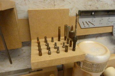

Het ouwe rekkie maar even gebruikt om loszwervende schroevendraaiers in te parkeren

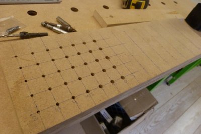

Ondertussen lopen er verschillende projecten door elkaar heen, ff 2 lagen op elkaar lijmen....lijmen ? ja, dat doe ik ook wel eens :rolleyes:

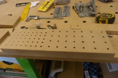

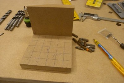

Dat dikke stuk is voor deze verzameling, door de 2 lagen kan ik wat dieper boren en staan de boortjes er wat fraaier in
Deze jongens moeten ook nog een plekkie krijgen, maar dat moet even wachten tot andere zaken klaar zijn

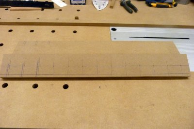

Van wat reststukjes knutsel ik dit in elkaar
Dat andere ding is droog dus gaatjes boren tot je er scheelt van ziet
En klaar...
Niet ontevreden moet ik zeggen
In dat andere ding van die reststukjes ook maar even gaatjes geboord en alles rondzwervende bitjes er in gestoken

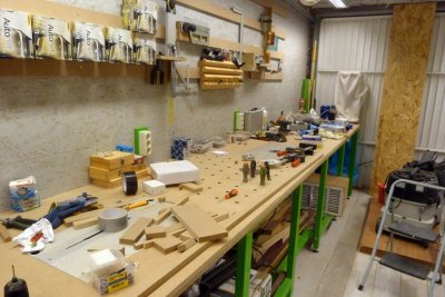

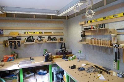

En zo ziet het er dan aan het einde van de dag uit...

kan zijn dat ik het even gemist heb in alle posts maar wat zijn de afmetingen van je garage?
Woodjohn
17 feb 2015
219
Die waterpassen op je plankje, is dat om het boeltje in de gaten te houden dat het niet verzakt met je massa materiaal of is het gewoon de vaste stek :cool:
Goed bezig anders, heel goed.
