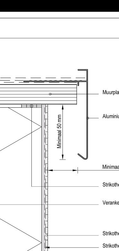

Welke refrentiedetail bedoel je, dat begrijp ik niet.
Mijn zorgen is meer de overstek van multiplex na de beugel, met de tijd zal dat naar beneden zakken (heb dubbele multiplex getekend, maar ben bang dat dat onvoldoende is voor verzakking), hoe kan dat verzakking van multiplex verkomen, zonder de zicht te belemmeren?

Zie bericht nr. 53. Dat detail is gegarandeerd door de fabrikant.
Je bent de boel nu aan het overdimensioneren.
Ik vraag me gezien je vragen, details en ervaring of je je aan deze opdracht moet wagen. Maar goed, dat is een andere discussie....

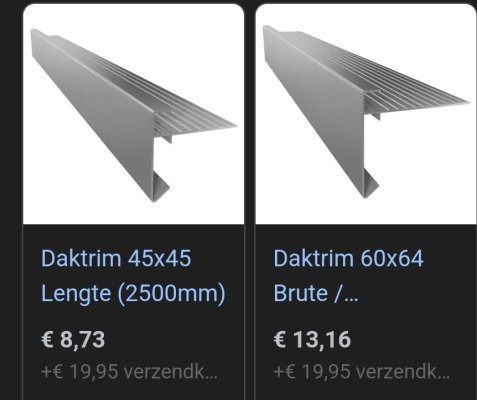

Je bedoeld de daktrim, met 50mm opening. Ook voeg ik een daktrim met 45mm hoe ga je daar dan 50mm opening waarborgen? Denk dat het per project anders is met daktrim. Bij mijn in de wijk heb je nergens 50mm opening met daktrim.
Dit project gaat met zomer gebeuren, mijn enige zorgen is dat de plaatwerk niet over 10jaar gaat zakken. Weet iemand een slimme constructie of idee?

Nogmaals; zie het detail. Ik bedoel het gehele detail, niet de trim inclusief alle berichttekst die eronder nog staat mbt hoe en wat.
Als je dit niet snapt begin er dan gewoon niet aan, dat is echt vragen om ellende. Dit is geen klusje voor een hobbyist, maar voor een aannemer of ZZP-er met bouwkundige kennis, anders is het van het ene probleem naar het volgende.

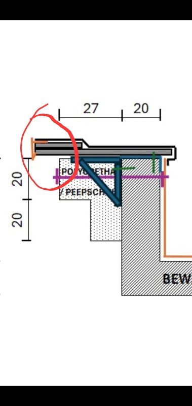

Heb het helemaal bestudeerd, alleen mijn vraag begrijp je niet helemaal denk ik.
Voeg foto bij, waar rood cirkel is, hoe kan ik dit zo sterk maken. Dat in de loop der jaren plaatwerk niet gaat zakken?

Het antwoord blijft heyzelfde. Niet doen zo, hou het detail aan.
Berer; laat hrt aan de vakman over en loop desnoods mee.

Arslan heeft natuurlijk wel het probleem dat de verankering van de plaat over de isolatie (eps profiel?) niet in de detail tekening staat. Wel staat er heel duidelijk hoe de overkraging uitgevoerd moet worden maar dat was niet de orginele vraag en de aanleiding dat de boel kapot waait.
Ik heb hier geen ervaring mee maar jij blijkbaar wel. Hoe zet je die muurplaat vast aan de beton zonder dattie opwaait?

Iets aan beton vastmaken is simpel, ankers genoeg te koop voor dat doel. Het steunen van het overstek is hier de uitdaging, want dat geeft een moment bij wind op die bevestiging en is dus nodig conform Strikolith referentiedetail, Daar staat een mogelijke oplossing/oplossingen voor op in het begin van dit topic zonder dat de gehele PS gesloopt hoeft te worden. Echter snapt de OP dat niet en kan geen details lezen.
Dan moet je dus niet zelfstandig betaald werk gaan doen, maar een leerlingschap zoeken en het vak daar eerst leren voordat het een foutenparadijs wordt. het is geen leuk geklus meer bij betaling, maar een officiële opdracht en dat vergt andere uitgangspunten dan geklus thuis wat hier meest langskomt. En om dat technisch uit te werken is een forum niet echt de meest aangewezen basis (met alle respect voor de hier aanwezige kennis)
Alle oplossingen staan allang boven, maar dat wordt simpelweg niet begrepen en dat is zorgelijk. Ik ga geen details tekenen voor iemand waarbij ik het gevoel heb dat hij niet in staat is deze juist te interpreteren of uit te voeren. Dat voelt een beetje als bewust bijdragen aan een ongeluk dat staat te gebeuren.
Dit is absoluut niet arrogant bedoelt, maar ik zie in mijn dagelijkse praktijk steeds meer van dit soort goed bedoelde probleemgevallen. Er is veel werk in de bouw en er wordt steeds beter betaald, dus is het verleidelijk om dan bouwvakker te willen spelen.
Er wordt echter vergeten dat het echt wel een vak is en dat er een gedegen opleiding, bouwkundige kennis en ervaring voor nodig is om op de juiste manier en volgens de geldende voorschriften uit te voeren. Bouwen vergt niet per se enorm diepgaande kennis, maar wel een heel brede kennis op zowel technisch, praktisch en adminstratief/juridisch vlak en het voelt voor mij niet goed om iemand te adviseren iets te gaan doen zonder dat hij de benodigde kennis heeft en het zeer waarschijnlijk op ellende gaat uitlopen.
Vandaar dat mijn advies is; neem iemand in de hand die die kennis heeft en doe het samen, of doe het simpelweg niet en bespaar jezelf een hoop ellende.
Maar goed, het zal ongetwijfeld tegen dovemans oren zijn, maar dan heb ik het in ieder geval getypt. Meer kan ik niet doen....

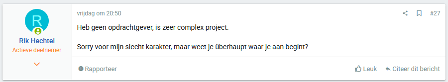

Tuurlijk is iets aan beton vastmaken simpel. Maar in post nummer 13 van dit draadje noem je zelf de overstek van 27 cm een drama detaillering. Daarvoor zie ik geen oplossing in de door jou aangehaalde fabrikant detaillering. Zelf heb je het over klossen in dezelfde post. Daarvoor moet je dus onontkoombaar de piepschuim aanpassen. Of zoals jij zegt, slopen.
Ik zou voor mezelf wel iets bedenken maar daarvan zou ik evt problemen dan ook weer zelf oplossen. Als je met voldoende stijf materiaal over het profiel heen steekt zal dat best goed gaan. Maar wie geeft bevestiging?

Weeral mijn slecht karakter, maar ik verwijs naar mijn post #27.
Ondertussen zitten we aan post nr. 73
I rest my case, your honourable
Zou hier eigenlijk niet op moeten reageren maar doe het toch.
Ik weer niet hoe dat met je karakter zit hoor. Ook geen mening over en doet er ook verder niet echt toe. Maar voorlopig beperkt je bijdrage zich tot het in twijfel trekken van de OP. Als je alleen maar vragen mag stellen als je al weet hoe het zit... schiet dat ook niet echt op toch? Soms zijn er meer woorden nodig, misschien omdat de OP geen nederlands als eerste taal heeft.

Ik stel ergens eerder een kozijn stelbeugel voor met een opliggende balk of regel. Daarvoor moet je idd plaatselijk de PS sparen of waarschijnlijker slopen en opnieuw aanbrengen. Gepruts kost meer dan opnieuw doen volgends de regelen der kunst verwacht ik en geeft totale controle over het eindresultaat.
Blijft dat het eindresutaat moet zijn als in het referentiedetail om juridisch dekking te krijgen, die voorschriften berusten op ervaring en zijn er niet voor niets.
Afdoende stijf bestaat niet bij ladderbetreding met het genoemde overstek, er zal altijd vertikale belasting op de PS komen en dan val je dus buiten de fabrikantsvoorschriften. Ook het noemn van bijv betonplex is geen kwaliteitsgarantie, dat zegt vnl. iets over de toepassing en niet de duurzaamheid. Hier is een ondersteunde plaat (okoumé) garantplex toe te passen rondom agfgwerkt als eerder genoemd in een donkere kleur.
Dus punt blijft; het vergt gewoon ervaring om gevelstucwerk te maken, daar zijn niet voor niets gespecialiseerde bedrijven voor. het komt redelijk nauw, ik maak er redelijk frequent problemen over mee. En dat is zeker niet omdat het in cheapo bouw wordt toegepast, die witte villa's zijn ook met dergelijke systemen uitgevoerd, zei het in een gladdere uitvoering.
