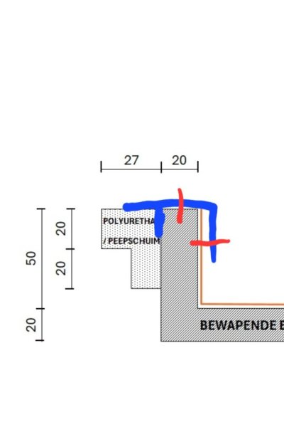

PS is gewoon niet sterk genoeg om iets te dragen, ook niet met bouten er doorheen. Nogmaals; doe het goed of doe het niet, want anders ben jij straks de gebeten hond en krijg je slechte reviews of andere ellende.
De PS sparen van boven af, klossen of beugels aanbrengen en vervolgens een multiplex WBP dekplaat van 18mm dikte op afschot richting de goot aanbrengen is een haalbare oplossing waarbij de PS kan blijven zitten mit je de klossen of beugels vast kunt krijgen.
Ik kan me voorstellen dat je met kozijnstelhoeken of iets vergelijkbaar de boel wel vast kunt krijgen op de beton, wanneer je de stelbeugel verwijdert tbv montage aan het beton.
Als je daar dan een houten regel overheen zet die is bevestigd aan de stelbeugel en daar dan weer de multiplex op schroeft moet het wel blijven hangen lijkt me.
Een constructeur doet niets met dergelijke details, die is verantwoordelijk voor de hoofddraagconstructie en niet voor dergelijke randzaken.
In principe kan ik de piepschuim uitzagen/hakken (van binnen zijde) waar de beugels komen, er is dan minder ruimte om te kunnen boren achter de piepschuim. Voeg een schets bij; beugel (blauw) schroef (rood) achter de piepschuim geen schroef, maar een U-profiel met steunstuk achter piepschuim (U-profiel strak op beton, niet zoals op tekening). Dan multiplex erop, wat +/- 15/20cm langer uitsteekt dan U-profiel.

Een doorgaand profiel is zwaar en onnodig duur, paar beugels is afdoende. Ik zou sowieso niet boren aan de binnenzijde van een waterdragende goot.

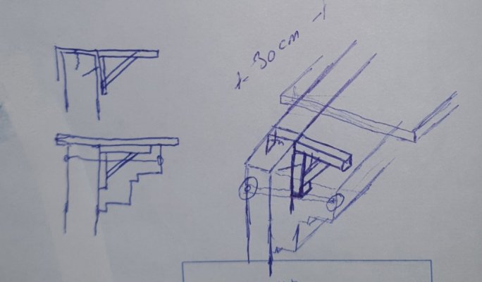

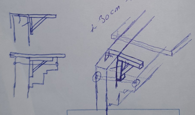

Ben van plan om ijzeren klos te maken, op afstand van 30cm (inkepen in peepschuim vullen met purschuim of dergelijke), moeren alsnog door peepschuim en beton boren.
Plaatwerk op ijzeren klos monteren met schroef/lijm en waterafwering naar goot, isoleren, afwerken
Benoem het wel piepschuim, hoogstwaarschijnlijk is het ander materiaal, dat wel goed bestendig is voor buiten klimaat.
Voeg een schets, zou dit wel werken denken jullie?

die 3-hoek of L-hoek met diagonaal gaat veel ondersteuning geven
je kan die kant en klaar kopen
hoe bevestigen blijft uitzoeken

Het detail met een opstaande betonbalk met aan de voorkant een moulure in eps=piepschuim afgewerkt met een crepilaag (daar ga ik toch van uit) is een zeer normaal detail waar zeker niets mis mee is.
Ik heb jammer genoeg geen tijd om er in detail op in te gaan maar
- met een betonplex te plaatsen horizontaal over de isolatie en beton, dat vast te maken in het beton.
- dakrandprofiel in alu te plaatsen op de betonplex aan voorzijde moulure in crepi die de voeg tussen betonplex en crepi voldoende afdekt en zeker 3 CM voor de crepi afdruipt
-Roofing of epdm of... Dakdichting plaatsen
Is de kous af.
Is de kous af.
Ik wil hier later gerust op terugkeren als er grote vragen zijn.

Dus als staalplaten niet afdoende sterk zijn ivm wind dan is een plaatje plex zonder ondersteuning dit wel?
Op een standaard dakrand van een gevelsteenmuur wordt er in 99 procent van de gevallen ook een betonplex geplaatst zoals ik beschreef. Die wordt vastgezet in een opstand van 15cm breed die meestal nog eens in ytongstenen gemetst is in plaats van beton. Die betonplex steekt dan ook +- 27cm uit de opstand uit om tot aan de voorkant van de gevelsteen te komen. Bij de groter wordende diktes crepi ga je ook al snel aan 25cm uitkraging komen.
Iedereen mag doen wat hij wil en mag het van mij zeker veel sterker maken dan ik zeg. Ik geef maar aan hoe het in zeer veel gevallen in de bouwwereld in Vlaanderen gebeurt.
