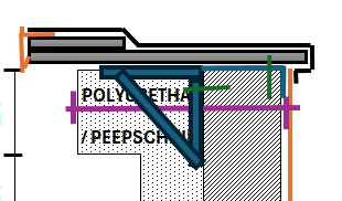

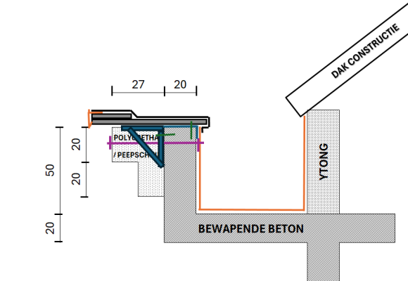

Beste Allen,
Heb mijn schets getekend, wil mijn project versterken met beugels die om 30 of 50cm wil plaatsen en piepschuim met moer aan beton vast monteren.
een beugel met ijzeren profiel en aan einde ijzeren stuk wat over beton heen gaat. Hoop achter piepschuim een scroef (groen) in beton te krijgen zodat hij goed vast zit. Uitgehakte piepschuim opvullen met purschuim.
Watervaste multiplex, betonplex of betopan, welke geschikte materiaal is ga ik nog uitzoeken.
Bij overstek van +/- 15cm, tweede plaat erop monteren voor stevigheid voor verzakking bij overstek (grijs).
Zo monteren dat alle water naar goot gaat. Membraan (zwart) isolatie met daktrim (oranje)
Ben wel bang dat plaatmateriaal met tijd gaat zakken bij overstek, wellicht kan ik op de plaat een contructie verzinnen..
Zink heb ik uitgezocht, als je kraal monteren, dan krijg je een rare zicht als je van grond naar dak kijkt.
Ook ontstaat er een probleem bij ingang gedeelte, daar is de plaatwerk 2 toto 3 dubbel langer (uitbouw gemaakt) hiervoor sataliet foto gestuurd.
