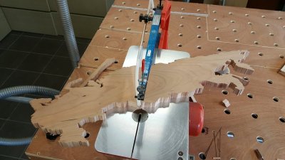

Het nadeel van nabewerken met een dremel of vijltje is dat de randen niet meer zo recht zijn, terwijl een Hegner kaarsrecht kan zagen. Als bij mij 2 stukjes nog niet passen haal ik ze nog even langs het zaagje van de Hegner tot het past.
Om de nabewerking tot een minimum te beperken kun je de volgende keer een vectorprogramma gebruiken voor het ontwerp en een offset instellen. Voor bv een ingelegd/intarsia bijtspeeltje stel ik de offset zo af dat als ik netjes langs de lijn zaag het (bijna) in een keer past. Voor een puzzel gebruik ik een grotere offset, dan is er nog een kleine beetje speling zodat de puzzelstukjes makkelijk weer los kunnen.

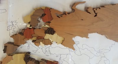

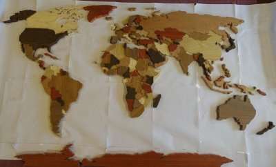

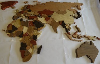

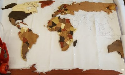

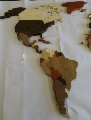

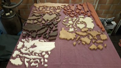

Bijna, heel bijnaaaaa, er moeten nog een tiental landen gezaagd worden.

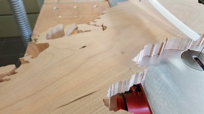

Vandaag was Rusland aan de beurt. 77cm totale lengte, was helemaal geen makkie hoor!!
Het begint op te schieten Bjorn, ben echt benieuwd naar het eindresultaat, dat zal nog wel een hele puzzel worden om ze straks allemaal op de juiste plaats te leggen?

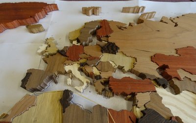

Ziet er goed uit Bjørn, omdat je verhogingen hebt zie je niet als iets niet helemaal perfect past.

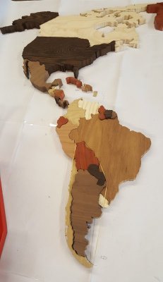

WOW, heel gaaf geworden! Ik denk dat ie in de loop der jaren alleen maar mooier gaat worden als het een beetje begint te vergrijzen. Super tof!
