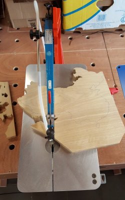

De eerste landen had ik met een geleende figuurzaag gedaan.
Welke aanpassingen heb jij dan gedaan aan je Hegner?
Jan-Pieter
Het plastic inlegplaatje had ik gelijk vervangen want dat zorgt voor trillen. Uit 2mm aluminium heb ik er een gemaakt met een piepklein gaatje voor mini werkstukjes en een met een gleuf voor normaal gebruik en kantelen.
Dat slangetje blaast het stof in je gezicht. Ik heb een bocht gemaakt in een aluminium pijpje, beetje als bij de Proxxons. Zo'n gesegmenteerde blazer is vast nog wat handiger.
Het bovenste zaagbladklemmetje heb ik vervangen voor een grote Hegner draaiknop met lagertjes van binnen. Voorkomt bladbreuk en maakt het verwisselen wat sneller. Met extra klemmetjes kun je verschillende type zaagjes voorgeklemd houden aan de onderkant. Zo kan je snel van type zaagje wisselen.
Ik heb er ook een voetschakelaar bij. Niet echt nodig en prijzig maar wel handig.
Mijn Hegner staat midden op tafel vastgeschroefd met een onderkleed voor demping. Door de bocht in het snoer kreeg ik draadbreuk. Ik had geen zin om de zaag te verplaatsen naar de rand dus heb ik het aan/uit/regelaar kastje gekanteld.

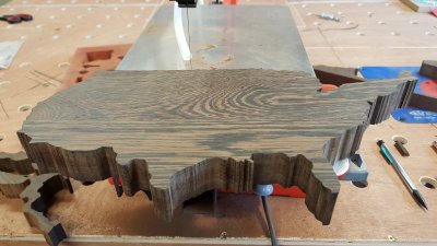

Ondertussen ook aan de Wenge begonnen. Overduidelijk dat de juiste zaagblaadjes heel belangrijk zijn!
meron
8 sep 2011
1.463
519
Nijmegen
www.instagram.com
Dat kan ik mij voorstellen met zo'n dik blok. Hoe hou je zicht op hoe de landen in elkaar gaan passen, zonder te dikke spleten? Ik kan mij voorstellen dat je makkelijk een keer verkeerd zaagt.
Ik blijf het lig een mooi project vinden. Ben benieuwd naar het eindresultaat.

Het is de bedoeling om achteraf tijdens het passen nog wat bij te kunnen sturen met een dremel ofzo. Als er dikke spleten zijn (en die zullen er waarschijnlijk wel zijn) dan hoop ik dat het ze niet opvallen door het dikteverschil van de verschillende stukken.

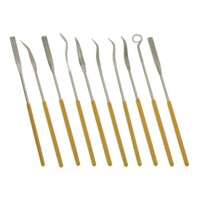

@Fluo, zelf gebruik ik die diamant vijltjes die zijn fijn als je priegel werk hebt. Bij Ali Express kosten ze maar een enkele uero's.
groet Pel.
