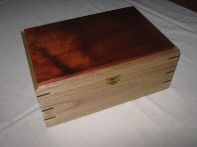

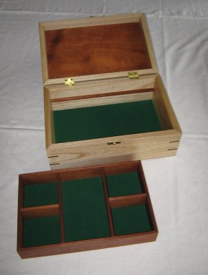

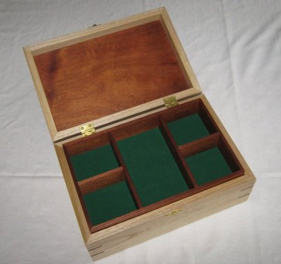

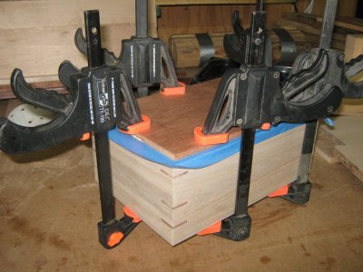

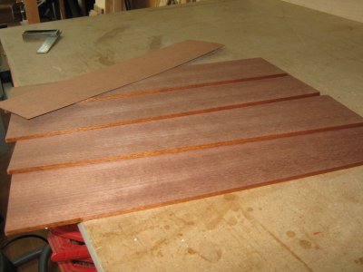

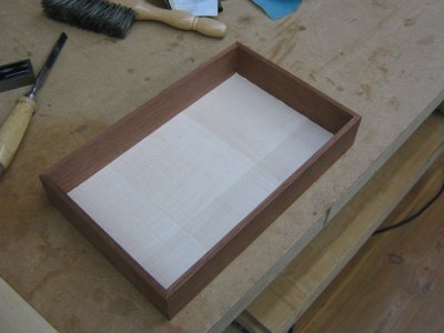

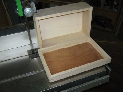

Enige jaren geleden heb ik wat Catalpa stammen verzaagd uit de tuin van mijn buurman. Daarvan heb ik nu een kistje gemaakt met een mahonie top en inzetbakje. Hierbij de foto's en wat impressies van het maken.

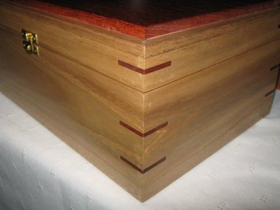

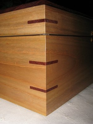

Mooi!! Nu effe een vraag hoe heten die houten strookjes op de hoeken in engels wordt het spline genoemd maar in het nl ........ zou ik het niet weten zijn in iedergeval geen wiggen .
Volgens mij komt de benaming van een veer het meest in de buurt ,maar is dat OK ?
LMM
16 jul 2012
270
Groningen
Het wordt ook wel een "miter key" genoemd, maar inderdaad een Nederlands woord ervoor zou ik ook niet weten.
Verder on-topic, erg mooi doosje :)

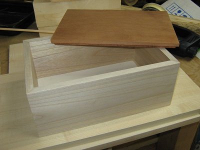

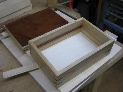

Heb je nu die latjes waar het inzetbakje op rust, zo op de zijkant gelijmd, of zit ie ook nog in een groef?

Ik hou het ook maar op een groef met een veer. Maar misschien een goede gelegenheid om een nieuw woord aan de Nederlandse taal toe te voegen? Ik zal zometeen nog een filmpje plaatsen van de passing van het inzetbakje.....

De latjes heb ik zonder groef gelijmd, even tijdelijk en klosje er onder gehouden om de hoogte te bepalen.
Ik ken het als hoekveer.
A
Nou, dat lijkt me een prima Nederlands woord daarvoor! Kan gelijk in onze Nederlandse houttermen index worden opgenomen. Wie beheerde die ook alweer?

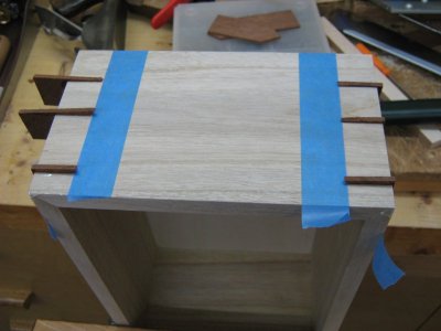

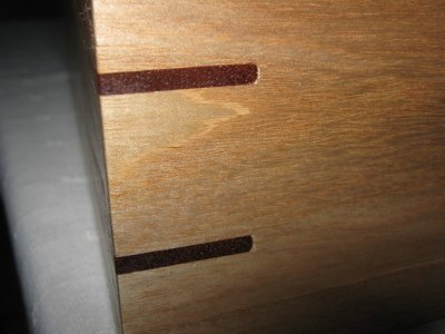

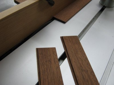

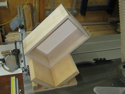

Wat voor zaagblad gebruik je Fons voor de hoekveer in te zagen. Op de foto een vrij fijnvertand blad, maar zijn de tanden zo geslepen dat je een mooi rechthoekige gleuf krijgt of werk je het na met een dunnen beitel?
A
passing van de hoekveren
Goed gezien Jaap! Ik heb een zaagblad met de meest vlakke tand gebruikt, maar omdat dit het blad voor kunststof en aluminium is met een vlak- en daktand patroon bleef er een klein puntje in de zaagsnede staan. Eerst dacht ik de groef met een klein beiteltje uit te steken, maar door de hoeken van de veer met een paar halen van een schuurblokje af te ronden kon ik een goede passing bereiken. Dus eerst zo maar opgelost. Inmiddels heb ik wel een zaagblad met fijne vertanding die ik van de Robland heb overgehouden naar Sipke v.d. Weide van Slijperij de Eestroom gebracht om daarvan de tanden vlak te slijpen waarmee ik voor toekomstige klussen dit beter aankan! Overigen zie je op de eerste foto dat ik de tekening van het hout heb laten doorlopen. Dat lukte vanwege de korte plankjes jammer genoeg niet voor het hele kistje, de andere hoek is daarin minder geslaagd; dat kun je op de derde foto zien. Overigens heb ik de hoeken met tape afgeplakt voordat ik de zaagsneden maakte en dat pas verwijdert nadat ik de veren er had ingelijmd. Scheelde heel veel lijmresten wegwerken!
