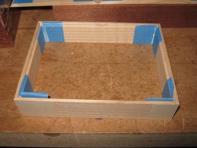

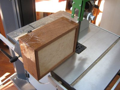

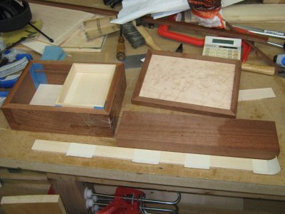

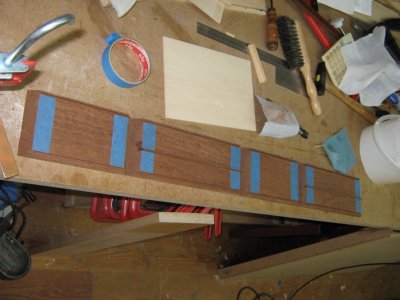

De truc is de maten goed opnemen en de zijden van het inzetbakje die tegenover elkaar liggen exact op lengte zagen met zuivere verstekken. Dan een goed sponninkje erin voor de bodem. Vervolgens de stukken in de goede volgorde tegen een rechte lat aanleggen en met plakband aan elkaar plakken. (Even in een ander topic gezocht en toch nog een paar foto's van een ander kistje gevonden:)) Daarna lijm in de verstekken en het kistje vouwen en de sluiting ook met plakband strak dicht trekken. Dan voor de zekerheid de diagonalen meten of ze even lang zijn zodat het bakje haaks is. Zo nodig dan even bijstellen met een lijmtang bijvoorbeeld. Daarna de bodem erin plakken die de vorm fixeert. Dezelfde nauwkeurigheid geld voor de tussenschotjes in het bakje, de plaatsing heb ik zonder lijm gedaan, goed positioneren, met een klemmetje eventueel en daarna met de pin-nailer op hun plaats bevestigd. Hierbij een aantal foto's van een ander kistje en inzetbakjes om dit te illustreren.

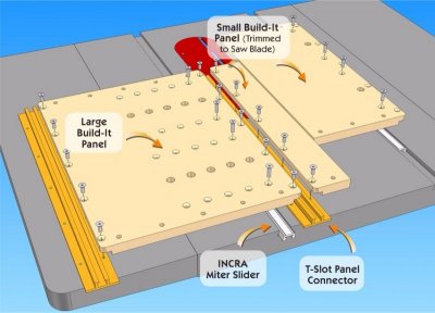

Oké, Jimbo.... Voordat je aan de valium en drank gaat, raap jezelf nog even bij elkaar en kijk eens wat je zou kunnen doen. Als het zaagblad van de EB-machine stabiel draait en een goede zaagsnede kan leveren (scherp blad) heb je de eerste stap gezet. Als het je zou lukken een plaat MDF 18 mm op de tafel te bevestigen ben je een stap verder. Wanneer je daarin een of twee T- tracks kunt frezen ben je al een heel eind, wel parallel aan het zaagblad natuurlijk. Nu heb je de basis voor het uithalen van trucs zoals een zaagslede, afkortgeleider e.d. Ik denk daarbij dat je voor inspiratie eens op de Incra site kunt kijken. Onderstaande foto bracht mij op het idee.

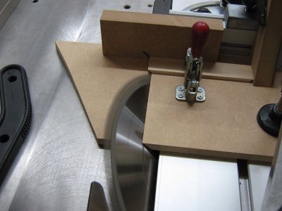

Overigens kun je vooraan in dit topic de foto zien van het zagen van de sponninkjes.
