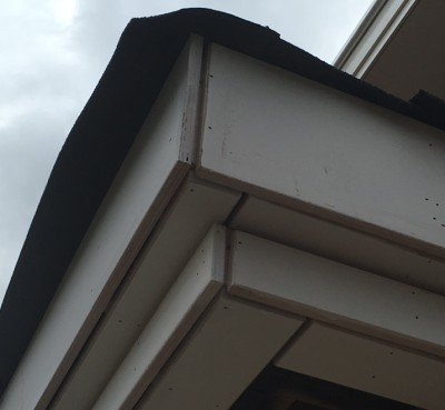

Intussen ligt het dak erop (binnenkort fotoverslagje). Ik ben nu bezig met de boeiboorden te maken van watervast verlijmd okoume. De bestaande boeiboorden zijn op langere lengtes koud/kops tegen elkaar geplaatst. Dat wil ik mooier doen door beide zijden af te schuinen en evt. te verlijmen. Is dit aan te raden of gaat dat op termijn toch weer van elkaar wijken?

Je moet sowieso de kopse kanten behandelen met een sealer. Naar mijn mening moet je het wel kunnen afschuinen en aan elkaar lijmen. Botenbouwers doen dan ook. Maar het is niet volgens de voorschriften.

Nee, afschuinen en lijmen is niet aan te raden. Grote kans dat het los gaat.
Uiteindelijk besloten dat koud op elkaar toch niet zo'n probleem is, ten minste niet aan de lange zijde waar je niet zo gauw op kijkt. Blijkt dat verlijmen nogal hoge eisen stelt aan de nauwkeurigheid van je afgeschuinde kanten en je lijm. Dit doe je dan het liefst met epoxy met de juiste omgevingstemperatuur natuurlijk (wat momenteel lastig is).
Aan de voorzijde ga ik proberen de raakvlakken iets af te schuinen/frezen (zodat er een klein groefje ontstaat) zodat ik netjes kan kitten.

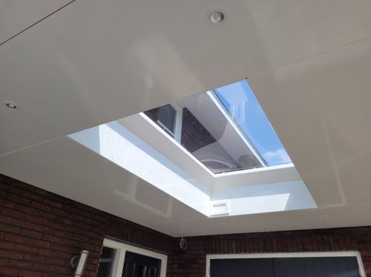

Laatste anderhalf jaar door gezinsuitbreiding en andere klussen heeft het op een laag pitje gestaan, maar laatst toch maar de boel eindelijk af kunnen ronden; plamuren en aflakken van de onderzijde (zie foto's onder).
Voor de Domotica-hobbyisten onder ons: de spotjes zijn dimbaar d.m.v. een draadloze Zigbee dimmer. Ik wilde namelijk niet nog een kabel vanuit de meterkast moeten trekken. Phoscon Zigbee Gateway op Raspberry PI in de meterkast die bridged naar het Niko Home Control (2) systeem in de meterkast d.m.v. OpenHAB (3).
Installatie is bereikbaar via het "inspectieluikje" onder de lichtkoepel. Dit luikje zit met magneetjes "vast".

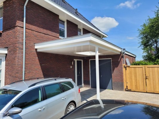

Ik zocht al naar de juiste term; buis/koker/staander/kolom, maar buispaal dus.
Een afschot van minimaal 16mm/m is bij hout verplicht en zeer verstandig. Constructie even navragen bij constructeur (sterkte stijfheid en verankering, denk ook aan opwaaien)

Daar heb ik inderdaad rekening mee gehouden. Ik heb initieel een berekening gemaakt voor sneeuw- en windbelasting (shear strength (schuifsterkte in NL?) van draadeinden in gevel e.d.). Bij een lokale constructeur heb ik navraag gedaan voor een constructieberekening maar die gaf aan het een zó simpel klusje te vinden, dat hij het gênant zou vinden daar geld voor te vragen. Die heeft gewoon ter plekke advies gegeven en is met 2 flesjes rode wijn naar huis gegaan :cool:
Verankering aan de betonpoer heb ik niet berekend omdat dit mij te ingewikkeld werd. Deze heb ik uiteindelijk maar zo overgedimensioneerd dat het mij wel goed leek. Dit is een afgeknotte piramide geworden van ca. 250kg beton die ik op zijn plaats gegoten heb. Waar ook nog eens de bestrating overheen ligt. Ding gaat (hopelijk) nergens heen.
