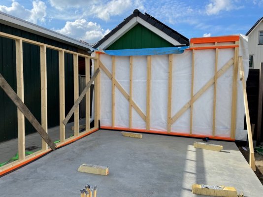

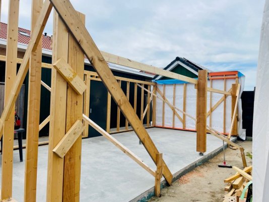

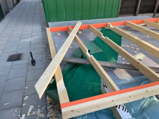

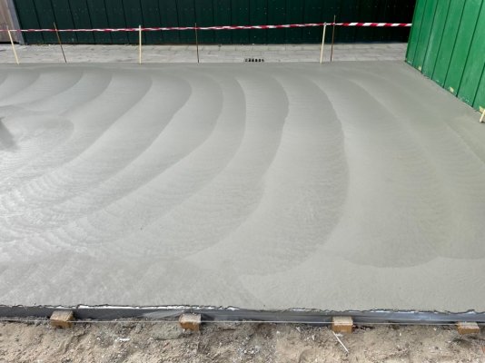

Beton laten storten en vlinderen.

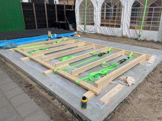

HSB Frame in elkaar zetten

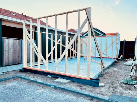

Het frame gesteld en vervolgens aan het schoren. @peterdorn nog bedankt voor de tips
Frame bekleden met folie en beplating. Bij deze wand heb ik dat 'prefab' gedaan omdat het tegen een aangrenzende garage komt. @jpandriesse nog bedankt voor de tips over de beplating.
Vervolgens de overige frames gemaakt en geplaatst.

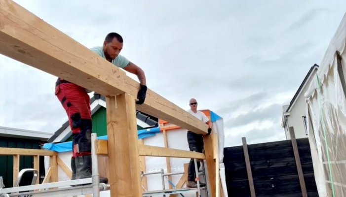

En daarmee kom ik nu dan bij mijn vraag aan, waar ik jullie hulp bij kan gebruiken.

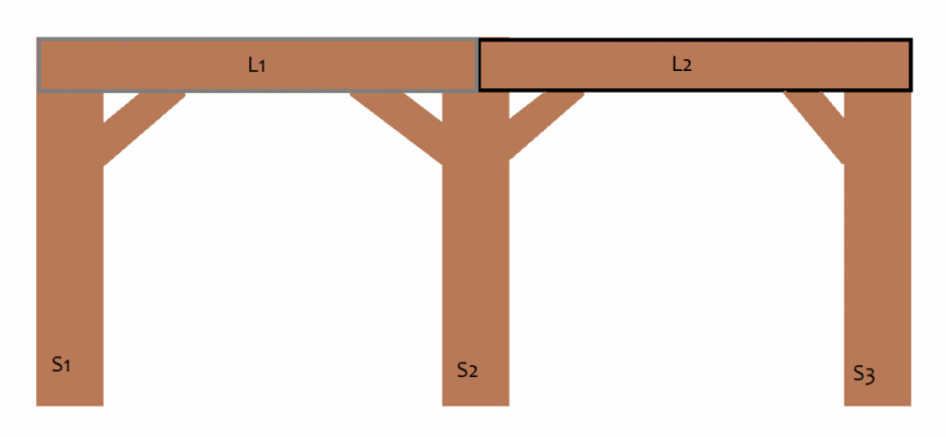

De onderstaande schets laat zien wat ik van plan ben voor de voorzijde.
S1 t/m S3 zijn Douglas staanders van 20x20 cm.
L1 + L2 zijn Douglas liggers van 20x20 met een lengte van 415 cm
Alle schoren komen ook uit Douglas 20x20
Mijn vraag is: Is het oke, om L1 + L2 beide 10cm volledig op S2 te laten rusten en dus NIET een halfverbinding o.i.d. toe te passen?
- Als op deze manier de draagkracht van de liggers 100% blijft dan heb ik ruimschoots voldoende om mijn balklaag en dak te dragen.
- Verbindingen komen niet in het zicht, dus als het beter maar lelijker kan, dan is dat prima...
Ik hoor het graag!
Groet,
Ramon

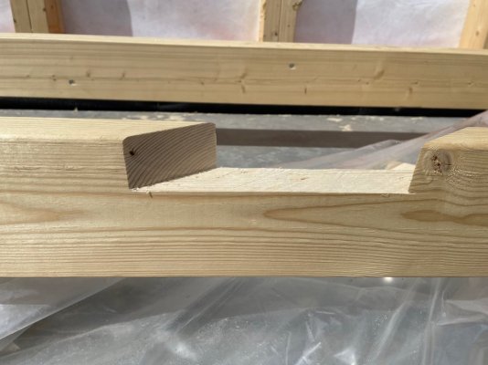

Je liggers moeten sowieso volledig steunen op je staander, dat is juist iets wat vaak fout wordt uitgevoerd. wat het voordeel is als je ook een halfhoutverbinding toepast (met aan beide zijden dus wel volledige oplegging van de liggers), is dat je iets meer overlap hebt wat een sterkere onderlinge verbinding toelaat.
Echter als die verbinding niet in zicht komt (de rest van de balk wel neem ik aan), dan volstaat kops tegen elkaar leggen met een paar dikke/lange houtdraadbouten/tellerkop schroeven door de balken de staander in (eventueel tot halverwege verzonken, dan heb je iets minder lengte bout/schroef nodig). Komt daar ook nog constructiehout achterlangs? Mooiste is als je dat dan ook nog tegen de balk vastzet.
De bovenregel van het geheel, ga je die ook nog wel dubbel uitvoeren? Mocht onduidelijk zijn wat ik bedoel, zie post 24: Bouw van een houtskeletbouw schuur/garage
Waarderingen: JagerGuus

Maar bij een halfverbinding hangt 1 van de 2 liggers toch op z’n lip?! En daarom heeft die ligger eigenlijk nog maar 50% draagkracht?

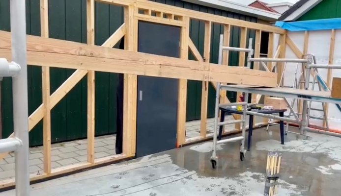

Bovenregel wordt 3-dubbel uitgevoerd. Deur is geplaatst en moet nu de extra regels nog doen.

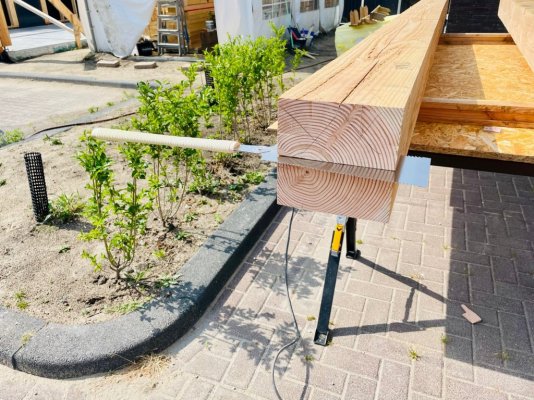

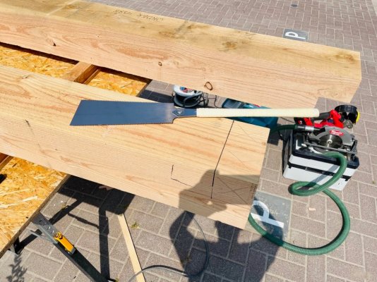

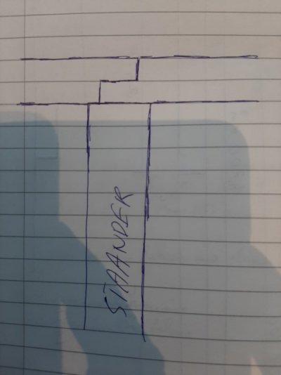

Ik zou sowieso beide liggers 5 cm helemaal laten opleggen en dan hooguit voor de resterende 10 cm een halfhout verbinding toepassen. Door de balken op die halfhout verbingin te koppelen voorkom je dat ze kunnen afschuiven. Nooit over de volle lengte een halfhout verbinding maken want dan heb je inderdaad maar opligging op een deel van het hout en verlies te veel sterkte.
Ramonius
30 dec 2015
20
Ja dat gaat zeker lukken, tekening is verhelderend.
Ik ga voor 5cm volle oplegging en dan 5cm in overlap.

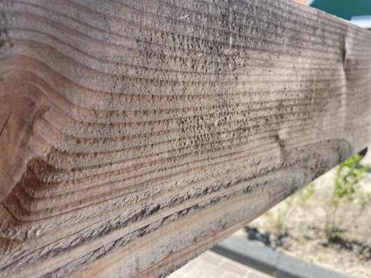

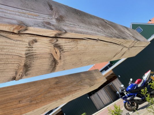

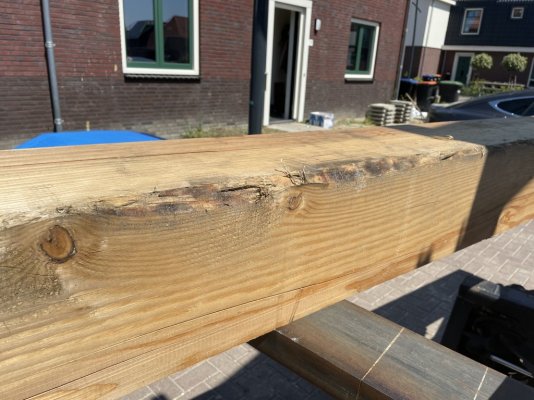

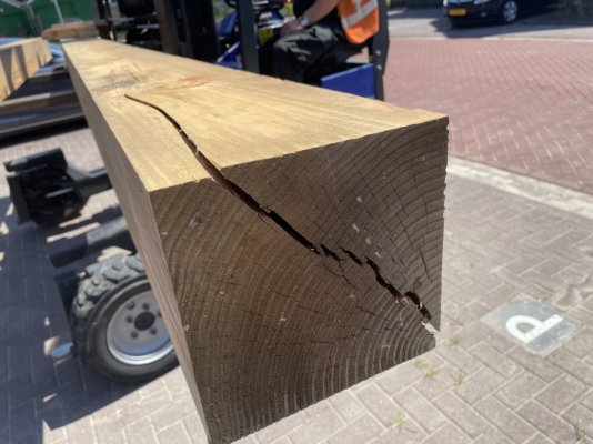

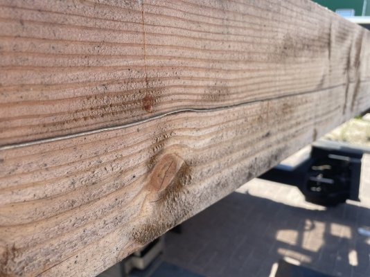

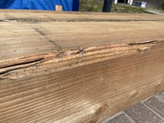

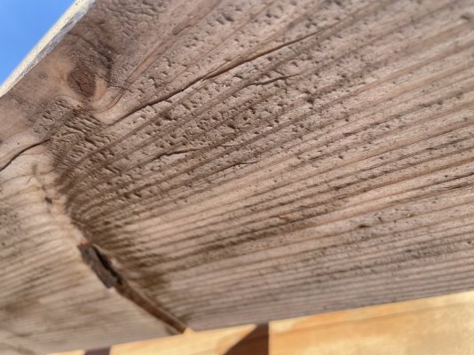

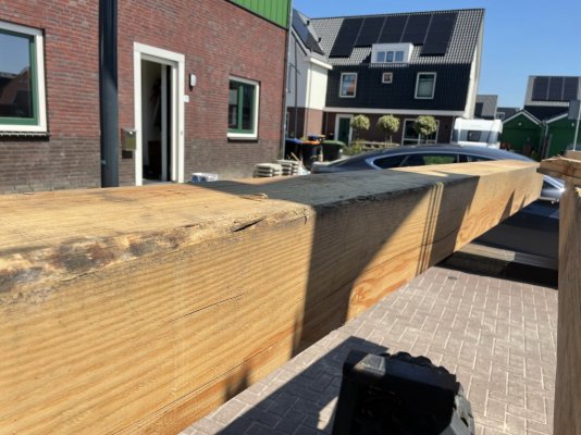

Vandaag de 20x20 liggers ontvangen.
Had ik op de kop getikt voor weinig… nou de schrik slaat me toch wel een beetje om het hart!
Zou gaan om verkeerd bestelde balken maar dit ziet er meer uit als een restpartij.
Denken jullie dat ik de onderstaande balken kan gebruiken als draagbalken voor het dak?
ze komen niet in het zicht, maar twijfel over de sterkte (doordat ze veel scheuren hebben).
Probeer al met de verkoper (bedrijf) tot een oplossing te komen maar zit weinig beweging in.
41B20BFE-761E-4749-8E7F-C35B379F09A4.jpeg2F6CC87F-3797-41AE-8C0F-780028FC1135.jpegED661520-DEE4-45C6-A814-226A54BD7CD8.jpegBF7F5AFF-A3DA-41B3-B000-9FE0349BEB0A.jpeg73D761BA-CB8B-4330-A529-A6BC3641E237.jpeg18D40E0D-5C20-4B7A-B588-CE0C05850E1B.jpeg362862FD-0B17-4D6D-AC09-67B24ACB1B14.jpegD1C0497E-165D-4494-AF25-BC3F0A006A47.jpeg
Hoor graag wat jullie mening hierover is.
Groet,
Ramon

Scheuren doen meestal niet veel af aan de sterkte, als het maar niet door en door is.
Die eerste foto lijkt me wel een serieuze verzwakking, moet je echt kijken of je daar een plek voor kan vinden waar de scheur geen probleem is, in een staander bijvoorbeeld.

Sja, was relatief weinig en verkocht als ‘verkeerd besteld voor een klant, ligt hier net…’
Maar goed, denk dat ik ze maar flink ga inkorten en als 15x15 staanders ga gebruiken in een ander project.
Schiet ik mezelf niet helemaal in m’n poot :censored:

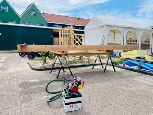

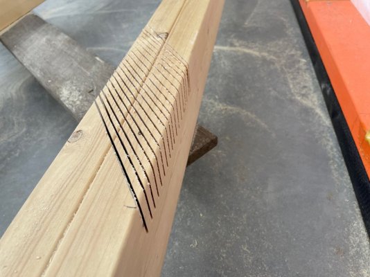

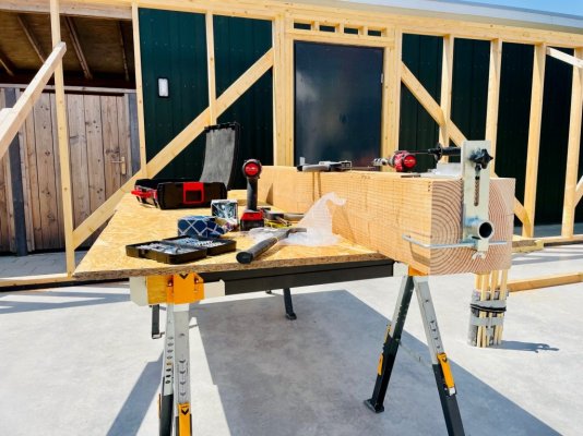

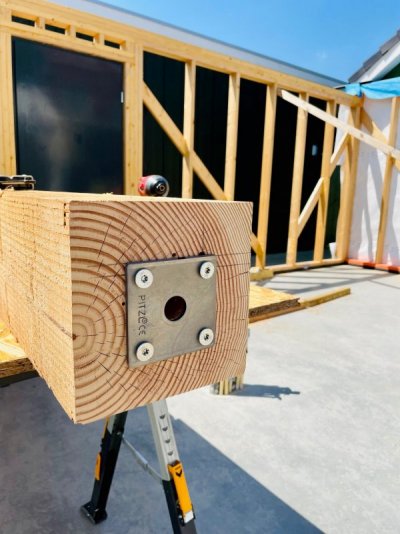

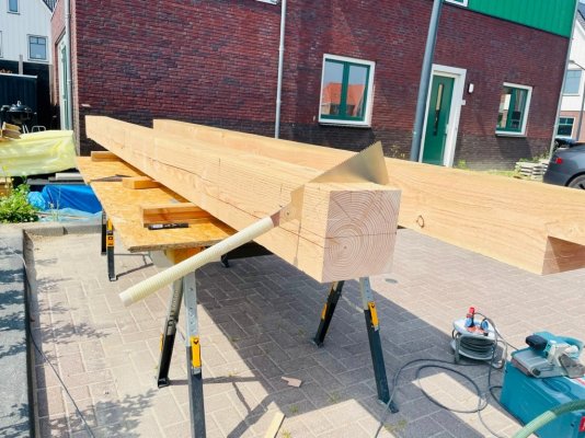

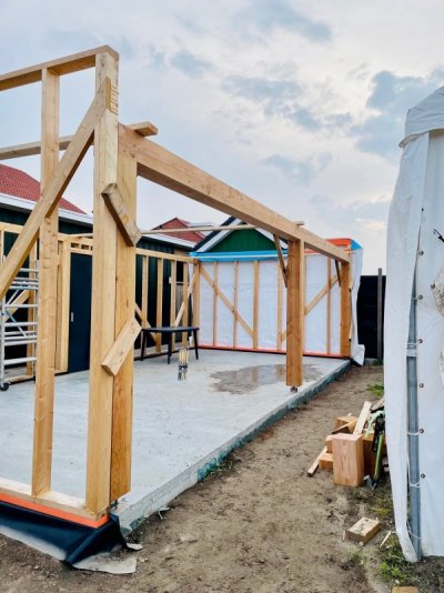

Inmiddels nieuw hout laten komen en de boel ligt al.
De andere balken ga ik later wel bruikbaar maken wanneer ik ze nodig heb.
Maar goed, zoals gezegd... de boel ligt al, hieronder wat foto's.
15-Staander.jpg16-Staander.jpg17-Staanders.jpg18-Ligger.jpg19-Ligger.jpg20-Ligger.jpg21-Ligger.jpg22-Ligger.jpg23-Ligger.jpg24-Liggers klaar.jpg
Kan dus nu mooi door met het plaatsen van de dakbalken. Weer een stapje verder
