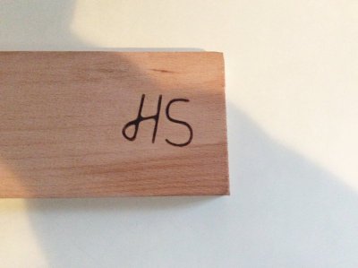

Vandaag mijn stempel opgehaald
Snel even de brander erop gezet , mooi resultaat!!
Toxiq bedankt !
    21 KB · Weergaven: 511
Stempel op het gasfornuis warm gemaakt ± 7 min. met dit mooie resultaat, Jeroen bedankt.

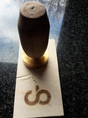

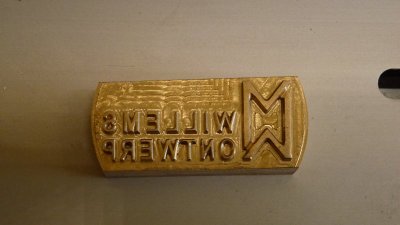

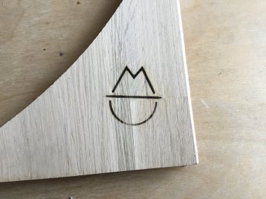

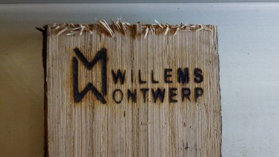

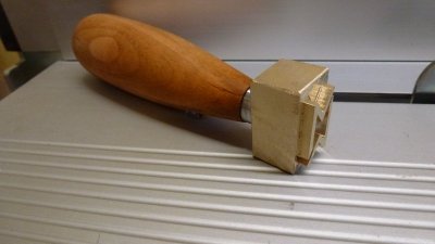

Ook ik bestelde bij Toxiq een brandstempel, stempels eigenlijk want het zijn er twee. 1 Met alleen mijn logo en de ander met logo en bedrijfsnaam.
Omdat ik geen draaibank heb, heb ik mijn tafelboormachine ingezet om een handvat te maken/draaien. Echter heb ik geen rekening gehouden met de hitte ontwikkeling en bij de eerste pogingen verbrandde de punt al vrij snel. Maar goed, dit is gewoon om te testen, er komt uiteindelijk een soldeerbout aan te zitten.
Hartelijk dank Toxiq, blij mee!

Tof, ziet er goed uit willems, de letters hebben mooi uitgepakt...

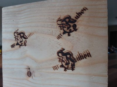

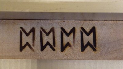

Na wat vetraging door de post is gisteren mijn stempel toegekomen.
Ik moet nog wat oefen met de juiste druk en temperatuur, maar ben alvast zeer tevreden over de stempel zelf ��
mrRuben
21 okt 2017
410
92
Belgie
De derde rechts boven was al redelijk, ik zit met enkele dunne lijnen die wss wat sneller koelen dan de rest. Orfening baart kunst en perfect hoeft het niet te zijn want het is ten slotte handwerk :cool:

Ruben, de dunne lijnen valt wel mee, kijk maar eens naar bijv. de kleine rondjes (gaatjes) in het sier gedeelte, dat zijn toch ook dunne lijntje en die staan er goed op.
De juiste druk én recht er op is vooral belangrijk
Met een kort handvat (niet té kort ivm de warmte) kreeg ik een mooi afdruk door de stempel er gewoon op te zetten, loslaten en bij de eerste rookpluimpje pakte ik hem er af.
Uiteraard verschilt het per houtsoort wanneer hij er af moet

Dzt zou het wel eens kunnen zijn, ik had er redelijkwat druk op gezet en wss niet gelijkmatig.
Heb je toevallig de link naar de solderbout gevonden?
