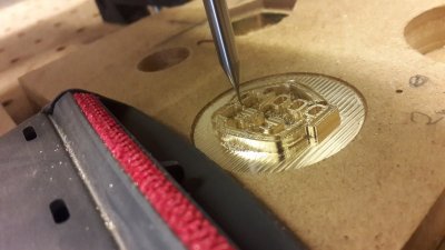

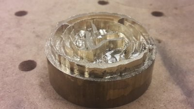

ik post hier de stempels die ik gemaakt heb
Sander

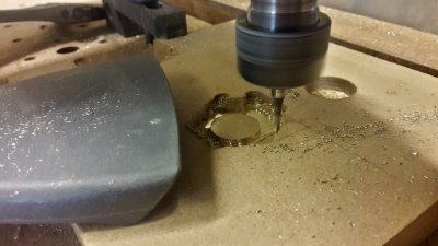

Voor de oplettende kijker, hier deed ik een 'Maja' ;) (Jan je ziet het kan iedereen gebeuren :D)
Herstel
De moi....

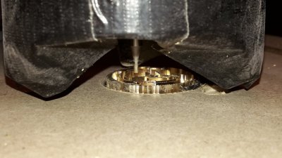

Stukkie tape is om te zien of de afzuiging beter/anders kan

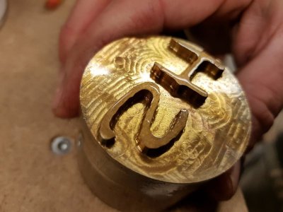

de vorige doet 't niet
nogmaals

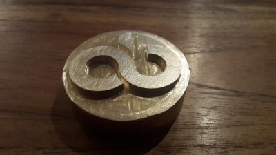

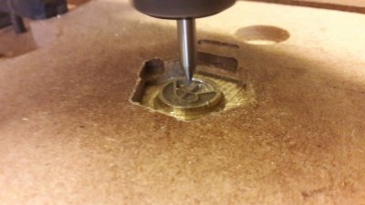

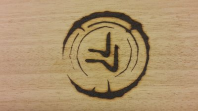

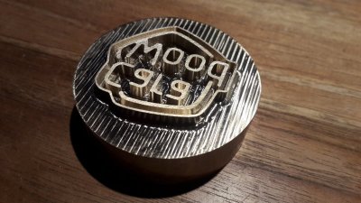

En vandaag gemaakt: Carawood
Die ging niet zonder slag of stoot, door een uitlijn foutje kwam de stempel buiten het bereik, of beter gezegd buiten het materiaal, er miste dus een stukje
De 2e keer een foutje met de Z as, per ongeluk GOTO en ZERO omgedraaid, dus bij 0 invoeren op GOTO terwijl je net een frees hebt gewisseld en dus dat was ineens Poing... dat freesje was namelijk langer dan de eerste ;)
Maar hey, 3x scheepsrecht.... #Hijismooihe

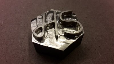

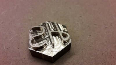

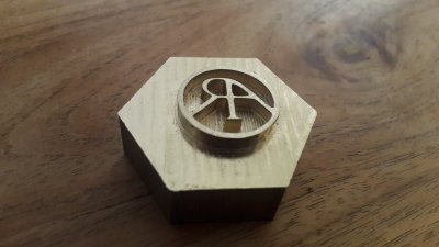

de zeskant is van punt naar punt ca 42 (of iets van 36,5 van vlakke kant naar vlakke kant, weet het niet exact uit mijn hoofd
De ronde is 50mm....

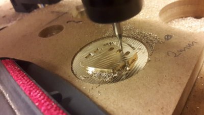

Ondertussen is de stempel voor Carl ook klaar
Voor een medehoutdraaier ook een stempel gemaakt maar daar heb ik (nog) geen foto van

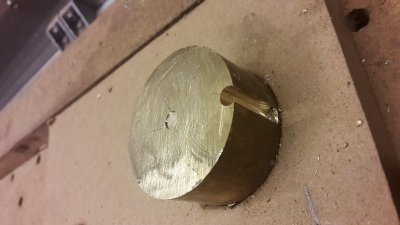

Morgen ga ik 65cm Messing staf ophalen en op de terugweg even aanwippen bij Spinningwheels, die heeft een fijn zaagje om er plakjes van te maken
Het messingzaagsel vang ik op en daar kan vast wel wat leuks van geknutseld worden (messing, epoxy, schaal, scheur of gat..... ik zie het al voor me)

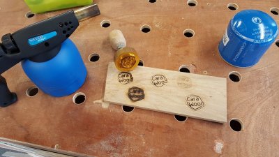

Mijn stempel eens uitgeprobeerd. Niet zo makkelijk om tot de juiste temperatuur te komen en hoe lang je de stempel tegen het hout moet drukken.
Dat zal nog en leercurve worden.
Maar zeker tevreden van het resultaat

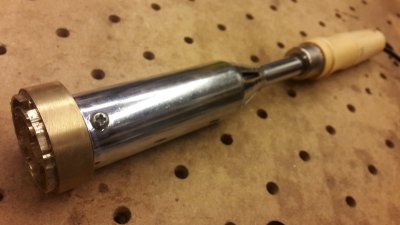

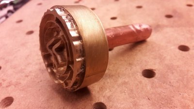

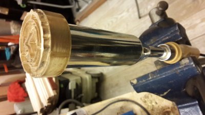

Nu Bjorn zijn stempel had getest moest ik dat ook maar eens doen, ik hoefde immers alleen nog een gaatje te boren en M8 te tappen
Bij vriend ali ad ik een overmaatste soldeerbout besteld, de soldeerstift heb ik afgezaagd en M8 er in getapt (net als in mijn stempel
Hier is het geheel gemonteerd, de stempel strak tegen de bout aan om zoveel mogelijk warmte op te nemen
Eh ja, waar leg je dat ding nou neer om op te warmen, nou ja, dat komt wel.... nu maar even in de bankschroef
Na een minuut of 10 a 12 opwarmen kan ik gaan stempelen
Ik ben dik tevreden, de dunne lijnen staan er ook nog goed op, precies zoal ik hoopte

Heb ik wel, maar ik zou naar wat anders uitzien
het handvat is niet al te stevig en de bedrading erg dun (heb ik al vervangen)
Deze heb ik: https://nl.aliexpress.com/item/Cons...108.1000016.1.5a417d64ndYbHk&isOrigTitle=true
Nu ik ze nog eens bekijk zou deze misschien beter zijn
De bedrading en het handvat zien er beter uit, ook is deze geaard, dat is de mijne niet
https://nl.aliexpress.com/item/150-...6e977dc&transAbTest=ae803_5&priceBeautifyAB=0
Wel even een review doen hier als je die besteld, dan hebben anderen die een stempel hebben/willen er ook wat aan (Y)
