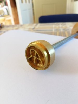

Aangezien Toxiq bij mijn stempel nogal een ruime hoeveelheid koper heeft gebruikt heb ik dmv de slijptol en schuurmachine een groot gedeelte verwijderd. Ik kreeg het stempel nml. niet heet genoeg. Nu wel, ff de gasbrander er tegen aan en een prima afdruk. Ik moet nog een handvatje draaien, daarna zal ik een fotootje maken van het resultaat.

Ik doe dat bewust arie
Op die majier heb je meer massa en blijft de stempel langer warm

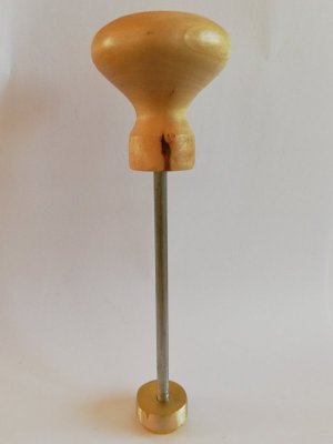

Zoals beloofd, maar eerst een handvat draaien. Nu veel te koud in de werkplaats. Wordt vervolgd dus.
Arrie

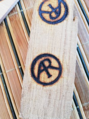

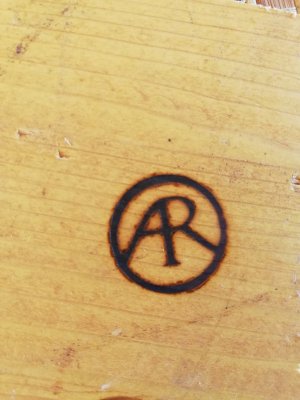

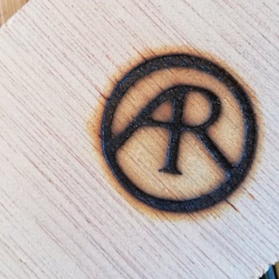

Zoals beloofd hierbij wat afbeeldingen van mijn stempel. Ik heb nogal wat koper verwijderd om sneller heet te zijn, het stempel hoeft niet heet te blijven. Ik stempel per keer hoogstens twee voorwerpen. Ik heb een groot handvat (overdreven formaak keukenkastknop) gemaakt om bet goed vast te kunnen houden en mijn vingers niet te branden. Werkt prima.
Groets,
arrie

Ik ben een beetje nieuwsgierig naar de verschillen van verwarmen. Een soldeerbout zal geleidelijk het messing opwarmen en dus egaal daar waar een gasbrander (onvolledige verbranding) eigenlijk oppervlakkig een hoop hitte kweekt.
Hierbij neig ik naar het aanschaffen van een soldeerbout die ik zou modificeren, een gasbrander heb ik al :)
JOHN LAMERS
10 aug 2012
632
39
Ter Apelkanaal
Hoi Martijn,
Dat een brander ongelijk verwarmt is niet waar, ik heb in december 50 serveerplanken gemerkt met een stempel van van 8 bij 4 en met een brander verwarmt, allemaal perfect gelukt.
foto's hiervan staan wel ergens op het forum.
ik denk wel dat een electrisch apparaat iets makkelijker werkt maar dat een keus die een ieder voor zich wel kan maken.
bij de 4e en 5e foto van Arie is wel duidelijk te zien dat de stempel te heet was, met als gevolg verkleuring binnen en rond de contour.
gr. John

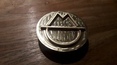

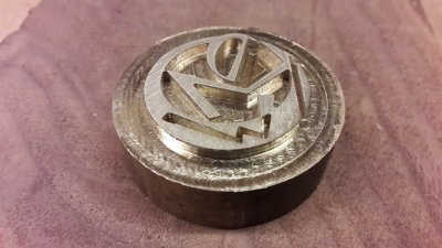

Vandaag weer 2 mensen blij gemaakt
allebei op basis van een 50mm schijf
Ook nieuwe freesjes binnen gekregen, nog scherper en langere standtijd, eens kijken wat die er van bakken

Toxiq,
Ziet er goed uit !
Kan niet wachten om hem uit te proberen
Dank !
Menno
