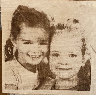

Laser werkt erg simpel. Kan hem met mijn telefoon of ipad bedienen.
Het is echter wel even uitproberen hoe hoog je de tijd en het vermogen in moet stellen.
Schijnt dat je met een computer meer instelmogelijkheden hebt dan met de app, maar dat moet ik nog uitproberen.

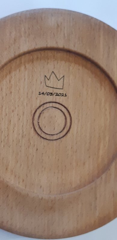

Ik overweeg ook een laser te kopen, vooral om mijn logo op de onderkant van autootjes te branden ( ca. 2x3 cm). Heeft iemand enig idee hoelang dat ongeveer duurt? Het gaat om seriewerk van ongeveer 10 autootjes per week. Of kan ik toch beter voor een brandstempel gaan qua snelheid?
David
jegmond
8 okt 2019
22
15
Geldrop
Als het vectoren zijn gaat het sneller, dan kan ie lijntjes trekken, als je het als een soort photo erop zet dan gaat het wat langzamer. Het hangt voor een groot deel af van de snelheid waarmee de laser kan bewegen, die Neje-lasers doen iets van 400mm/minuut. Als je een plaatje doet dan kan je ongeveer rekenen met 10 lijntjes per milimeter. 2x3 cm is 20x30mm dus moet de laser dan bv 300 lijntjes trekken van 20mm. Dat is 6000mm in totaal en met 400mm/min komt dat dan op 15 minuten uit.
Als het vectoren zijn dan kan/zal het wel sneller zijn, veel van de witruimte kan dan overgeslagen worden.
(althans dat is mijn ervaring. Met de commerciale software Lightburn die ik gebruik kan ie de schatting van de tijd ook aangeven in de preview. De software is ook als 30 dagen demo beschikbaar)
Aanvullend, als je kijkt naar wat handig18 hierboven noemt met 6x6 is een uur zou het voor 2x3 dus iets korter zijn dan een kwartier namelijk 10 minuten.

Vandaag ook nog even gestoeid met de laser
ca. 15x10cm, was toch 2,5h bezig.
ook nog kunststof geprobeerd, maar dat lukte pas na het eerst zwart gemaakt te hebben.

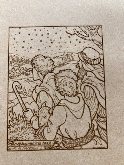

Geen problemen met laseren, zie resultaat boven je bericht.
Dit is van een neje met 7,5W laservermogen, dus de 30W versie.

De NEJE Master 2S 30Watt werkt inderdaad het snelst als de te graveren tekening omgezet is in vectoren (ipv pixels, bitmap of rasterafbeelding). Dit 'overtrekken' van de bitmap naar vectoren (met bijvoorbeeld Adobe Illustrator of Inkscape - gratis) gaat vrij vlot. Maar daarmee is de kous nog niet af. De kunst is nu om het vector bestand om te zetten naar een .nc bestand (G code). En hier is bij mij het licht uitgegaan. Ik ben er éénmaal in geslaagd om met het programma LaserGRBL een .nc file te maken van mijn logo. En inderdaad het graveren gebeurt niet meer pixel per pixel maar in een vloeiende lijn. Het probleem is echter dat het me niet meer lukt om .nc bestanden te maken. Is er iemand met meer kennis van zaken of bestaat er buiten de beperkte info van Neje een degelijke handleiding?
