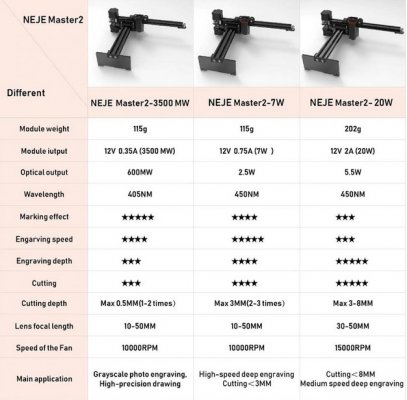

Uit de technische gegevens bekomen via de link van The Boktor leid ik af dat de 7 watt versie betere resultaten zou geven voor het graveren dan de 20 watt versie.
Voor mij primeert het graveren en is het snijden van secondair belang.
Klopt mijn redenering?

20 watt is de input niet de output schijnt het. Dus snijden is ook minder het geval. Het kan wel, maar volgens de reviews die ik gelezen heb alleen papier, leer of heel dun triplex.
@bernad wat betreft het vermogen voor het graveren: je kan heel makkelijk het vermogen van de laser instellen. Ik heb zelf tot nu toe alles met de app gedaan. Gaat super snel. Bluetooth connectie wordt automatisch opgezet. Ik laad mijn logo of wat ik maar wil vanuit de foto's op mijn telefoon, stel het formaat in, bekijk waar hij hem wil laseren met de preview functie en gas op die lolly. Als je een paar keer wat geprobeerd heb krijg je wel gevoel bij de instellingen. Je kan de instellingen zelfs wijzigen terwijl hij bezig is, dus dat is makkelijk testen. Je moet er wel om denken de lens van de laser even scherp te stellen, anders krijgt je een slecht resultaat. Dat doe je door even aan het lensje te draaien totdat je een goed scherp puntje ziet.
