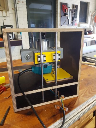

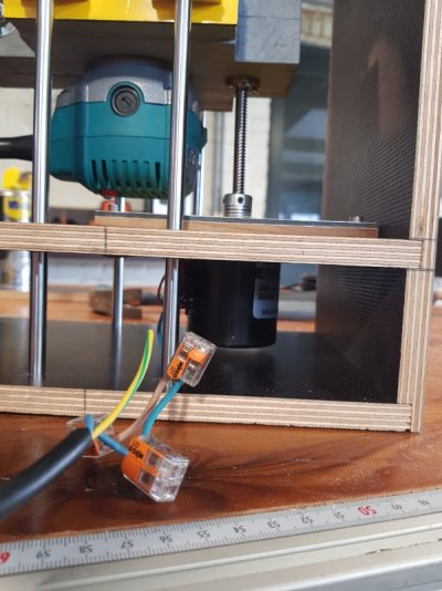

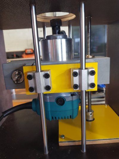

Ik ben zelf ook begonnen met t bouwen van een elektrische lift voor een freesje werkt perfect.20210721_131626.jpg

netjes !
makita veelzijdige bovenfrees ?
heb je die machinehouder in 3D geprint ?
Dank je Zot van hout, Ik ben erg tevreden met de makita. Ik heb er een 8 mm spantang in gezet en dat je het toerental aan kan passen is ook een plus. Ben aan vermogen nog niet tekort gekomen. Als je maar niet teveel afneemt in 1 keer.
De machinehouder is een blokje hardhout grijs geschilderd.
dus heb je zelf de ronding gemaakt waarin het lichaam van die frees past
het mechanisme dat je toont lijkt mij universeel toepasbaar
als daar geen zelf te maken spitstechnologie aan te pas komt, ligt dat binnen het bereik van velen van ons
