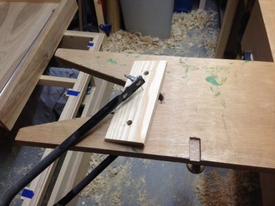

Ik weet niet of het echt een bladwervel is omdat ik 'm dmv een halve zwaluwstaart aan de zijkant vast zet.
Normale bladwervels hebben speling om krimp en uitzetten mogelijk te maken, maar dat ga ik op een andere manier doen.

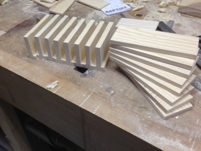

Hiervoor moest ik acht ehhh.. dingen maken, bestaande uit twee onderdelen:

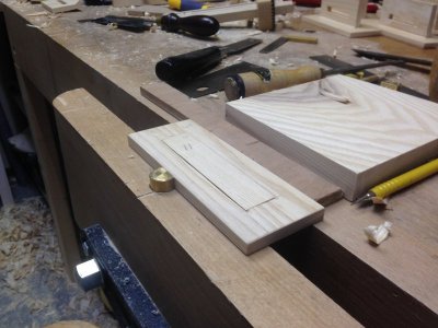

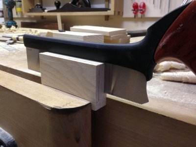

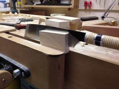

Eerst inzagen.
Hier gebruik ik mijn zwaluwstaartzaagje voor (schulp tand), maar deze was niet diep genoeg dus het laatste stukje met de Japanse zaag.
Vanaf nu staat er ook een Tenon Rip Saw op mijn verlanglijstje. ;)
Na wat schaafwerk had ik dit:

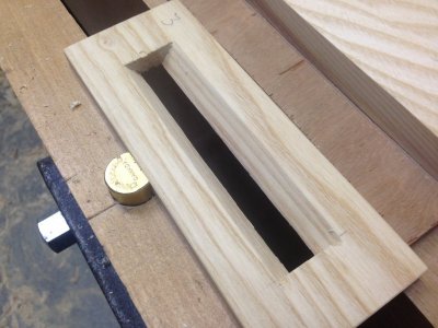

In alle plankjes moet een sleuf komen:
En na wat steken met de beitel had ik acht combinaties:

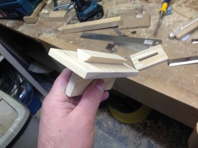

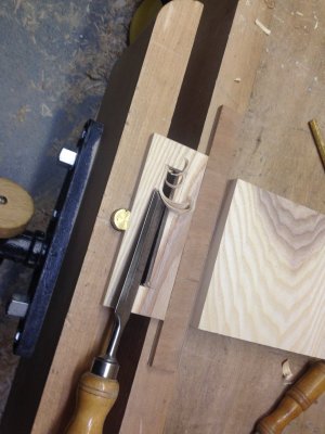

De bedoeling is dat het schuine gedeelte in het dwarsplankje valt, dus weer met de beitel aan de slag.

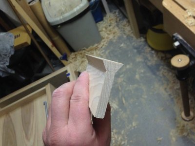

En het past:

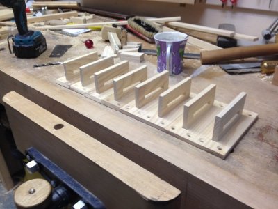

Netjes op een rijtje:
Vervolgens:

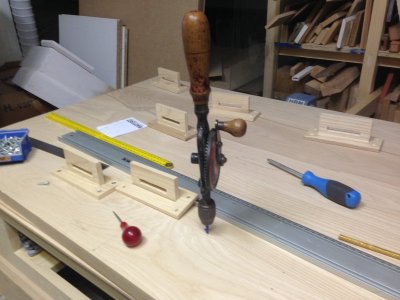

Gaten boren
Soevereinen
Uitmeten
Voorboren
En vastschroeven.

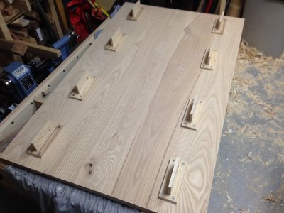

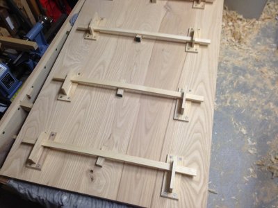

Met de latjes erin ziet het er zo uit:
Voordat ik ze op het blad monteerde heb ik eerst een test gedaan met een stukje underlayment.
Zo kan ik het blad op de tafel leggen en via de opening van de lade het blad vast zetten. De wig in het midden drukt de latjes tegen de bladwervels aan.

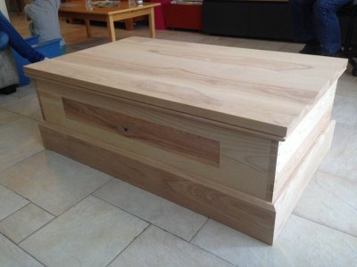

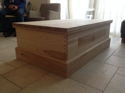

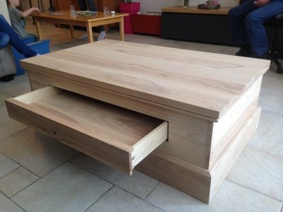

En toen hebben we hem beneden gezet:
Nu schuren en lakken.
Dat zal nog wel een week of twee duren, dus ff wachten nog op het eindresultaat.
Dan zal ik ook een filmpje maken hoe de tafel in elkaar gezet wordt. Hij bestaat nl uit drie onderdelen: de plint, het tussenstuk en het blad.
