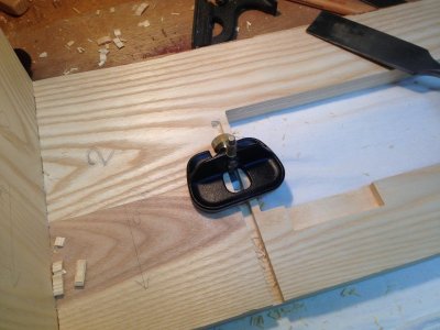

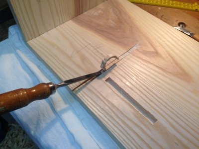

Met de beitel een zaag geleider gestoken.

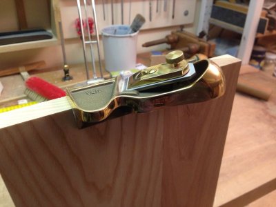

Met de no95 wordt de kopse kant mooi haaks.

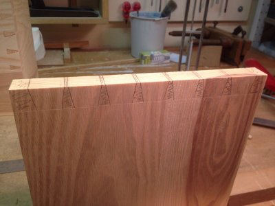

Bij de eerste hoek ben ik met de staarten begonnen, maar bij de tweede hoek heb ik eerst de pennen gemaakt.
Dat bleek makkelijker af te tekenen.

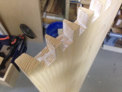

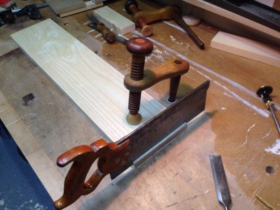

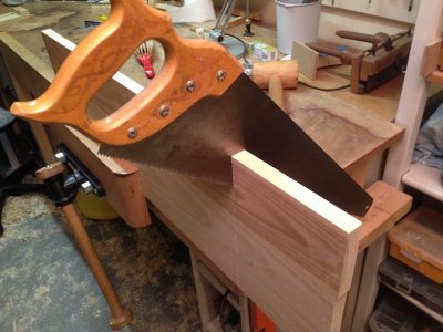

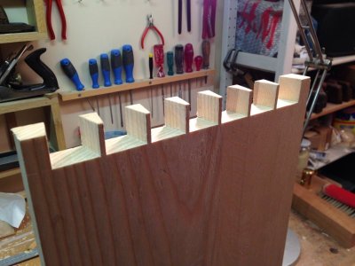

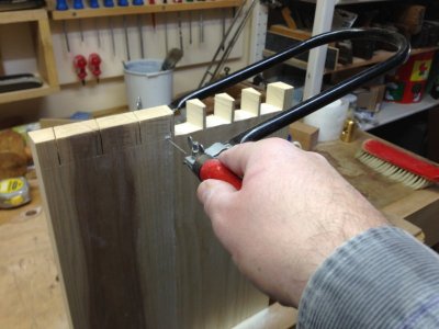

Dan na aftekenen en het inzagen heb ik met een figuurzaag het meeste weg gezaagd.
Maar met die grote zaagbeugels is het niet prettig zagen.

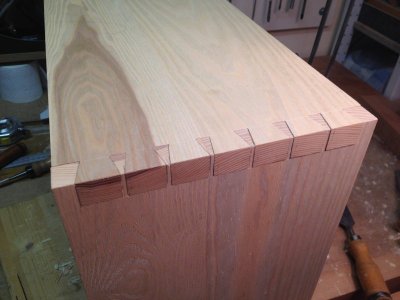

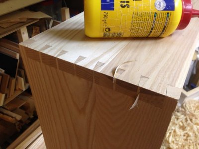

Het resultaat:
Hier en daar nog een klein spleetje, die heb ik opgevuld met een schaafkrul.

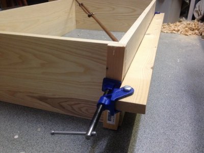

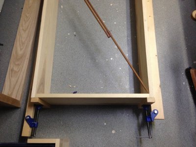

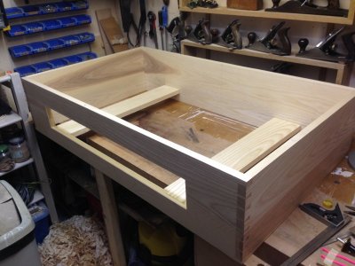

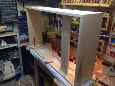

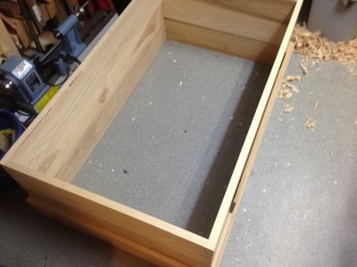

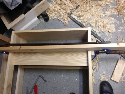

Nadat de zwaluwstaarten klaar waren heb ik alles droog gepast.
Daarna alles vast gelijmd.
Omdat het met het onderste deel wat tegen was gevallen, heb ik er nu voor gekozen om eerst een kant te doen en de dag er na de andere kant.
Daarbij heb ik wel steeds de diagonalen met de Pinch-Rods in de gaten gehouden.

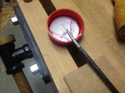

Lijm er op met een kwastje, niet te veel.
En dan klemmen.
Het resultaat tot nu toe:
Ik moet het tussenstuk nog wel op maat schaven, een enkele mm, om hem in de sponning van de basis te laten vallen.
Later zal ik deze twee delen met een systeem aan elkaar bevestigen.
Grote kans dat het schroeven wordt, maar misschien dat ik voor een paar houten vlinders ga. Ook al zie je er niks van. Maar gewoon voor het idee.

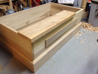

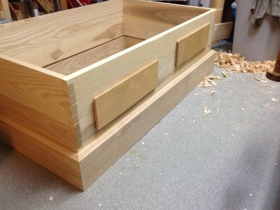

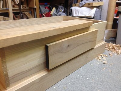

Het plankje aan de zijkant is een plaatje MDF wat er met een dubbel gevouwen stukje tape op zit.
Dit is om een idee van de lade te krijgen. We twijfelden nog tussen 1 of 2 lades, en hoe groot hij moet worden.
Het is deze geworden.
De ander opties waren:
Twee lades, maar dat was iet te oubollig
En een enkele kleine, maar wel hoger.
De beslissing is door het hele gezin goed gekeurd. :D

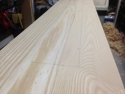

Ik ben weer een stuk verder met de tafel.

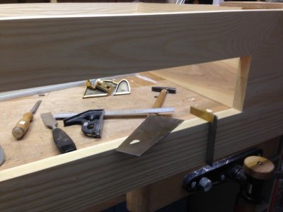

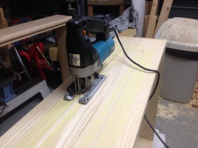

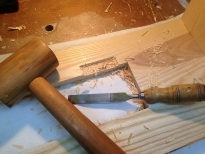

Na het lijmen van het tussenstuk heb ik het gat voor de lade uitgezet en uitgezaagd.
Hier heb ik een beetje gesmokkeld qua handgereedschap. Ik heb namelijk geen spanzaag om hem met de hand uit te zagen, dus hier is de decoupeerzaag aan het werk gezet.
Daarna met schaven, beitels en schraapstaal de gezaagde rand zo netjes mogelijk afgewerkt.

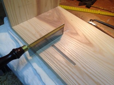

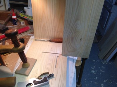

De verticale planken komen ook dmv een pen en gat verbinding, maar deze wordt vanaf de onderkant er in geschoven.
Ik heb nog zitten twijfelen aan een schuif zwaluwstaart, maar dat vond ik toch een iets te grote uitdaging. Ook omdat ik geen zwaluwstaartschaaf heb en de staart dus met conventionele schaven en beitels zou moeten maken.
Met behulp van de net binnen gekomen houten bankklem van TUOH!! Helemaal top!!

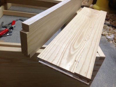

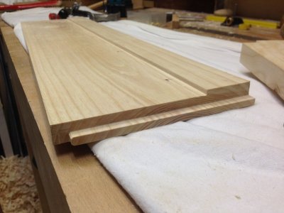

Hier weer verder.

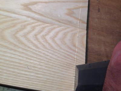

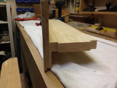

Het is haast niet te zien, maar in de verticale plank zit een sponning.
De horizontale plank wordt gedragen door de verticale. De verticale wordt wel gelijmd.
Hier toch een goede foto van de sponning.
Zo zitten ze straks in de tafel.

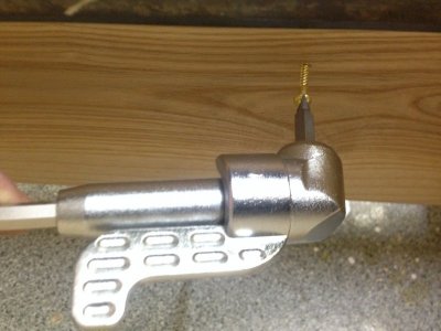

Lijmen.
En in de klemmen.
Voor de zekerheid heb ik de verbinding ook nog met wat messing schroeven vast gezet.
