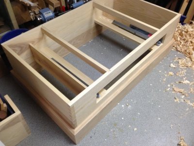

Onder het blad wil ik nog twee latten hebben om het blad beter te dragen, maar vooral om de bovenkant wat meet stabiliteit te geven.
Deze twee latten heb ik met een tapse schuif zwaluwstaart vast gezet.
Hierdoor hoef ik ze niet te lijmen, ze zullen zichzelf altijd vast zetten.

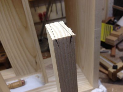

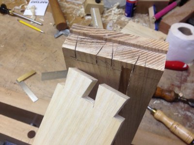

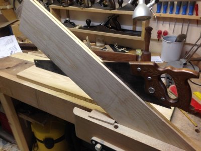

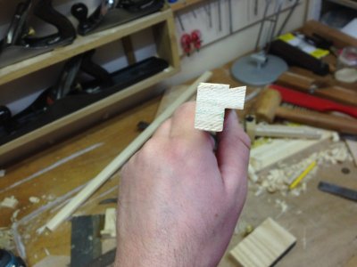

De staart aftekenen en zagen.

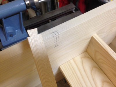

De afmetingen overbrengen op de tafel. Ik heb de maten van de staart gemeten en met potlood uitgezet op de tafel.

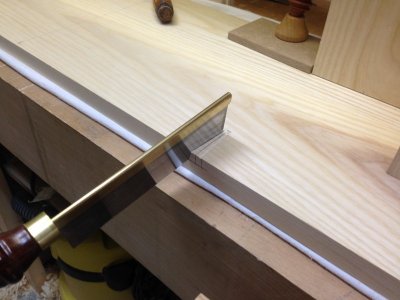

Met een mesje heb ik een zaaglijn uitgesneden en daarna met de zaag de wangen gezaagd.

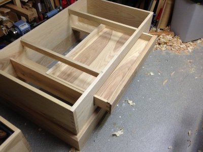

Het resultaat:
De lade geleiders zijn nog niet vast gezet.
Eerst de lade maken, want ik weet nog niet hoe ver ze naar binnen komen.

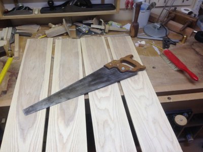

Als eerste heb ik het hout voor de bodem gezaagd:
Er moesten twee van deze planken door gezaagd worden, en dat heb ik over drie avonden verspreid.
Het duurde ongeveer een uur per plank.

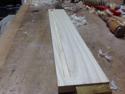

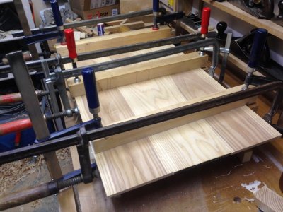

Daarna een kant en de zijkanten glad en haaks geschaafd om ze aan elkaar te kunnen lijmen.

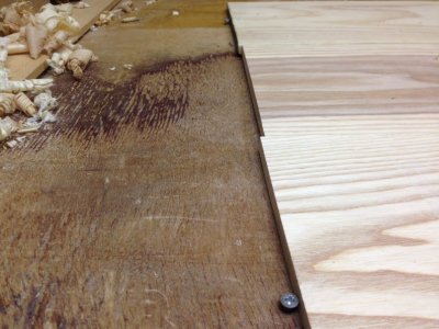

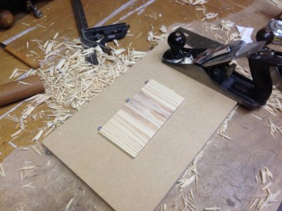

Omdat de bodem maar 1 cm dik is, moest ik iets verzinnen om hem te kunnen schaven zonder dat ik met de schaven tegen een klem of benchdog zou slaan.
Ik heb twee schroeven in het blad geschroefd en daar de bodem tegenaan geduwd.
Op maat zagen.

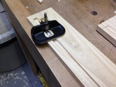

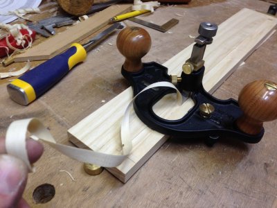

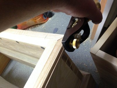

De sleuven heb ik dus met een grondschaaf gemaakt.

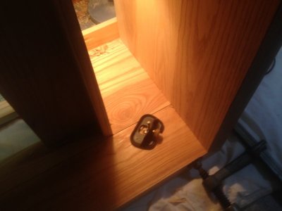

Eerst wat met een beitel gehakt en met een kleine grondschaaf uitgeruimd, maar dat beviel me niet zo. De kleine grondschaaf is hier toch wel te klein voor.
Ik druk hier veel met mijn duimen tegen de schaaf aan, en dat gaat na een paar minuten flink pijn doen.
Hier had ik een mooi excuus om iets nieuws te halen:
De grote grondschaaf!! En de beitel die er bij zit heeft de juiste breedte voor de bodem, 9,5 mm.
Zo schiet het lekker op. Hoewel het wel even oefenen is. En het hout blijft lastig, door sommige erg warrige plekken zijn de randen bij het frontje niet zo scherp.
Deze is erg goed gelukt.

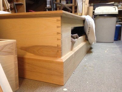

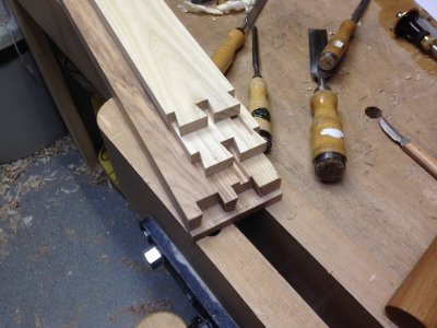

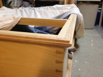

Vervolgens de zwaluwstaarten:
Het frontje heeft een half zichtbare zwaluwstaart.

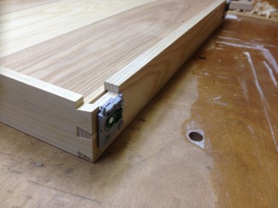

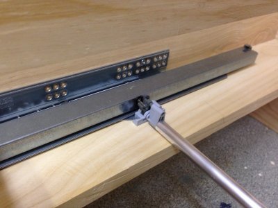

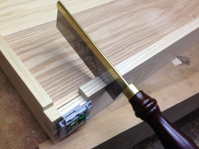

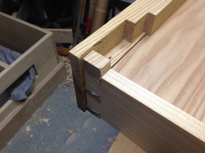

Toen moest ik nog aardig wat aanpassen om het system van de lade geleiders er in te passen.
Aan de achterkant hoefde er maar een klein stukje uit:
Maar in het frontje was het wat ingewikkelder:
Nu eerst droog passen:
Werkt goed!!

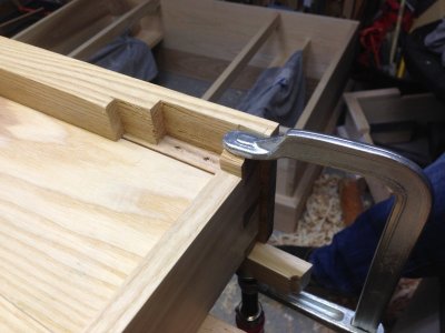

Maar tijdens het uit elkaar halen om te lijmen ging het mis.
Nu zien jullie daar een klein stukje van een zwaluwstaarthuis staan.
En uiteraard was ik iets te onvoorzichtig en ik stootte het stukje aan de andere kant er af. En niet eens tijdens het hakken of passen, maar toen ik het frontje iets te hard liet vallen :mad:
Maar met een beetje lijm en wat geduld was het weer zo opgelost:
Na het lijmen:

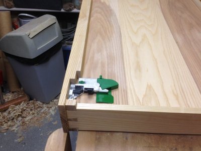

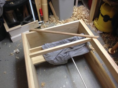

In het filmpje zien jullie een aluminium dwarsstang. Deze is om het klik systeem te synchroniseren. Hierdoor kan je overal op de voorkant drukken om het open te doen. Zonder deze stang zou hij ongelijk lopen en haperen.
Maar hierdoor moest er wel nog een stukje uit de achterkant:
Zo. Dat is klaar, nu de sierrand.

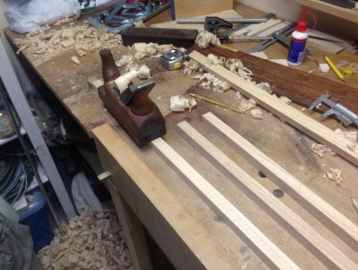

Eerst de latjes uit uit een balkje gezaagd. Dit was een reststukje van de plint.
Ook mooi om de hoornschaaf er weer eens bij te pakken.

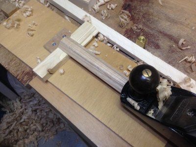

Voor de schuine kantjes heb ik een hulpmiddel gemaakt om de latten goed te kunnen schaven.

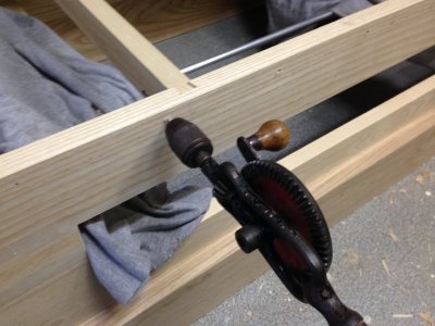

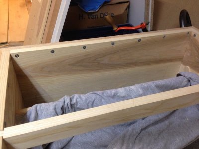

Ik heb een tijdje zitten na denken hoe ik de rand zou bevestigen.
Lijmen en schroeven zou kunnen, maar ik loop met een plannetje om er later eens een LED-stripje in te maken.
Dan heb je indirect licht van onder de tafel. Met een dimmer kan je er een mooi effect mee maken, denk ik.
Maar dan moet de rand wel te verwijderen zijn!

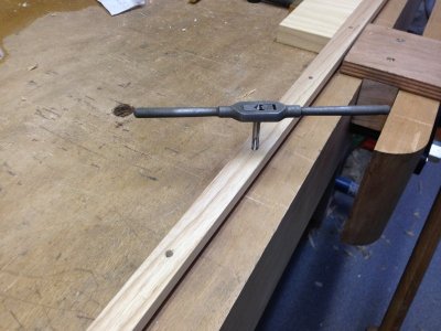

Daar heb ik het volgende op verzonnen: Ik zet het vast met bouten en tap schroefdraad in de sierrand.

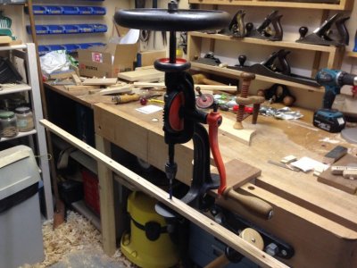

Uiteraard moeten de gaten dan wel extra goed haaks geboord worden:
En dat gaat prima met mijn kolomboormachine:
Dan het draad tappen.

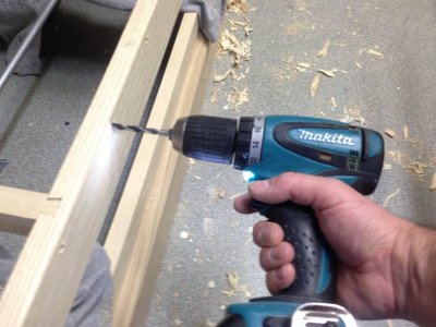

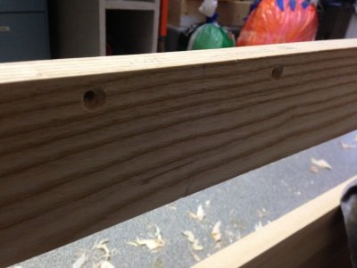

De gaten in de tafel kon ik niet op de kolomboor machine doen. Die heb ik eerst met een eierklopperboor gedaan.
Met een 3mm boortje kon ik hem goed richten.
Daarna met de accutol met 7mm er doorheen. Doordat ik al voorgeboord had trok de boor zichzelf de juiste richting in.
De boutjes zijn 6mm, doordat ik 7mm geboord heb heb ik wat speling bij het vast zetten.

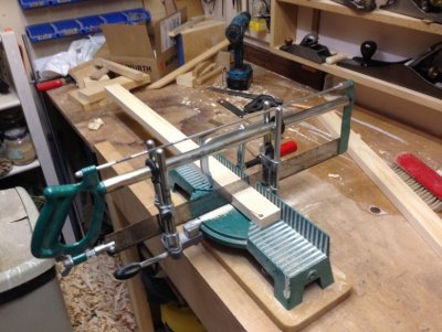

De sier latten heb ik op de verstekzaag gezaagd en met een fijn schaafje verder passend gemaakt.

Het resultaat:

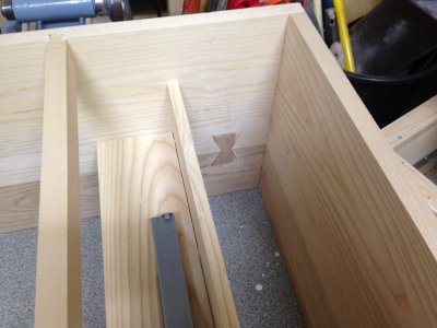

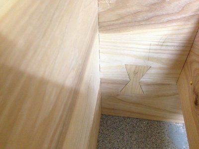

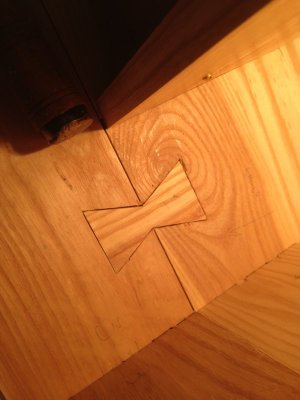

Tussendoor zat ik ook nog met de koppeling tussen de plint en het tussenstuk.
Het tussenstuk valt in een sponning in de plint, maar het zou kunnen gebeuren dan bij verplaatsen van de tafel het geheel uit elkaar getild wordt.
En dat willen we niet.
Ik heb hier het volgende op verzonnen:
Eerst wat hout naar 6mm dikte schaven.

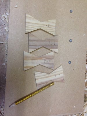

Dan vlinders uitzagen.

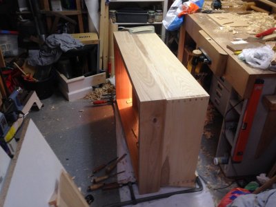

De tafel op z'n zijkant leggen en een lampje erbij.
En dan weer hakken.
En een middagje verder zitten ze er alle vier in.
Zo! En dan ga ik aan het blad beginnen. Deze is al gelijmd en geschuurd, dus ik hoef deze alleen op maat te zagen en schaven en vast maken.

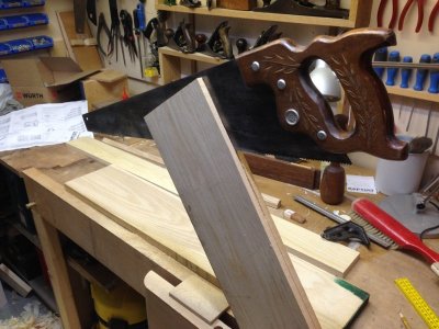

Ik heb nog een filmpje hoe ik de zijkanten van de lade haaks aan het schaven ben.
Terwijl ik bezig was heeft mijn dochter mijn telefoon gepakt en dit spontaan gefilmd. :D
Het futselplankje wat ik hier gebruik heb ik snel in elkaar gezet en is eigenlijk te klein.
Na de tafel ga ik een nieuwe maken.
De schaaf die ik gebruik is een Stanley 130.
Hij is goed haaks en makkelijk te slijpen. De beitel zit behoorlijk dicht op de rand waardoor ik de fustelplank niet zo diep hoefde te maken. Ik heb namelijk een sponning in een enkel plaatje MDF geschaafd.

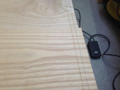

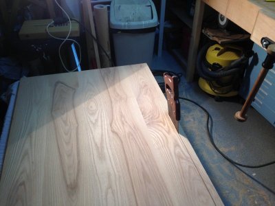

Zoals jullie op het eerste plaatje konden zien was het blad al gelijmd maar nog niet afgewerkt.
Nu zijn we ruim 1,5 jaar verder en hij die het blad gelijmd heeft, heeft intussen ook een stationaire brede plaat schuurmachine. Ik mocht terugkomen om het blad te laten schuren.
Ik had het eigenlijk met de hand moeten schaven en schuren, maar er is nog zoveel te doen....

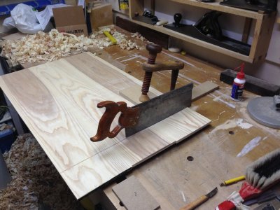

Op maat zagen heb ik wel zelf gedaan.

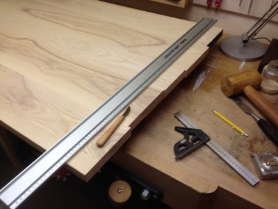

Eerst in de breedte,
Dan de lengte.
Om met het mes een mooie strakke lijn te krijgen heb ik de liniaal vast gezet.
Deze liniaal is van KWB en daar kunnen klemmetjes onder.

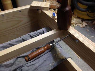

En voor het zagen eerst met de beitel weer een reepje er uit geslagen.

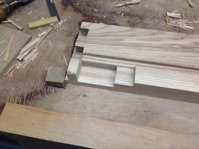

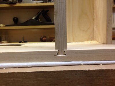

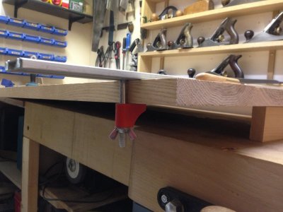

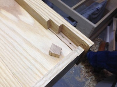

Ik wil het blad er op kunnen monteren en vast zetten zonder de tafel op z'n kop te hoeven leggen.
Hier heb ik iets op verzonnen met een latje ter breedte van het blad (bijna) en die ik dan via het gat van de lade onder twee blokjes aan het onderstuk vast maak.
Later wordt het dmv foto's duidelijker.
Dit is een dwarsdoorsnede van een blokje.
Het is een blokje met een halve glij zwaluwstaart.

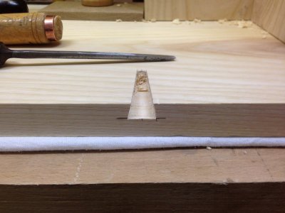

Hier een foto van het hakken van het gat.
Een filmpje maakt het duidelijker!
Ik hoop morgen alle blokjes er in te hebben en deze week de tafel verder af te krijgen.
