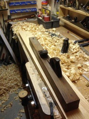

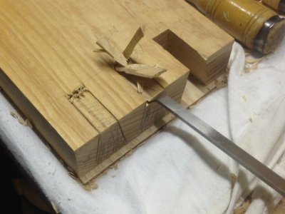

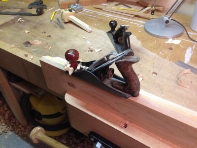

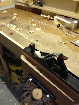

Wat heb ik geleerd:
Het klinkt cliché, maar toch echt regel nr 1: scherpe beitels!! Steek- schaaf- haal- enz.. het is echt waar! Scherp gereedschap is echt belangrijk. Het maakt het werken zoveel makkelijker en plezieriger.
Ik heb tussendoor veel gewet en geslepen.

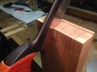

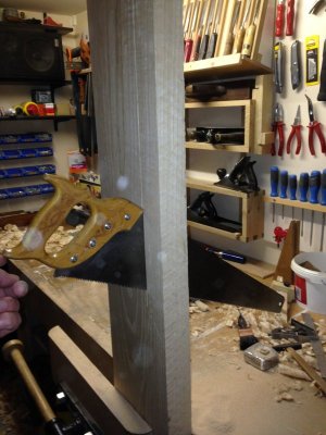

Ook heb ik ontdekt dat ik toch meer mijn traditionele westerse zagen pak dan de japanse. Die japanse gebruik ik bijna nooit meer, tenzij ik er echt geen westerse voor heb (zoals het laatste zaagwerkje waar de Veritias te kort voor was).

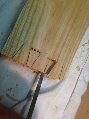

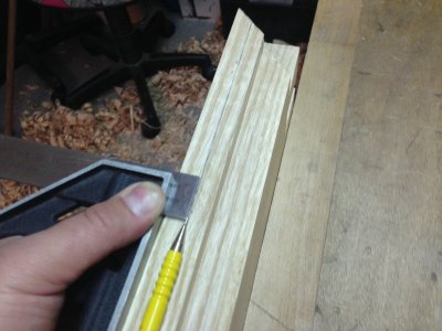

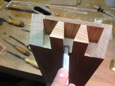

Aftekenen doe ik toch liever met mijn vulpotlood dan met een mesje. Het mesje gebruik ik alleen om een zaaglijn in te snijden om een mooie zaagsnede te maken. Maar bij de zwaluwstaarten vond ik een potloodlijntje toch makkelijker.

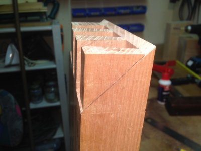

De houtnerf en de zwaluwstaarten zijn nog goed door de verf zien, maar toch is de verf goed dekkend.
Met de witte verf zie je ook een stuk beter dat ik nog wel wat moet oefenen met zwaluwstaarten. :eek:
Maar in dit geval geeft het de tafel iets extra's.
