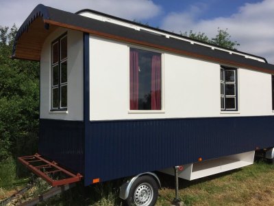

Eiken planken aan de zijkant ,glas,epdm,ramen van eiken ,eiken kozijnen ,dat zijn wel de boosdoeners .
Zal van de binnenkant ook nog wat foto,s posten van de week .

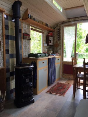

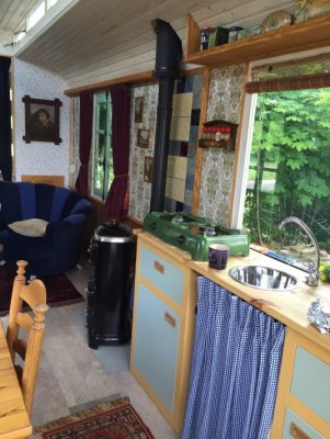

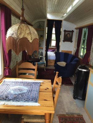

Zoals beloofd foto,s van de binnenkant .
Alleszo veel mogenlijk in de jaren 60/70 stijl
Afgelopen zondag proefrit gemaakt,zeer goed verlopen, alles heel gebleven .
Het is opmerkelijk stil in de wagen als je gaat rijden .
dit weekend er echt mee weg .
gr Hummes

Prachtige inrichting Hummus, dat het zo fijn stil is vanbinnen, is m.i. dankzij de goede isolatie die je je hebt gebruikt. Ben benieuwd hoe de wagen zich houd op slecht wegdek o.a. bospaden? Maar ik neem aan dat we af en toe een update krijgen van jullie avonturen.

Tjah de kosten ,ik heb tijdens de bouw zo veel mogelijk gebruikt hout gebruikt ,wat natuurlijk ook in de kosten een hoop scheelt ,zelfs de eiken planken aan de buitenkant waren gratis ,dat scheelde al weer een stuk .
Denk dat de totale kosten rond de 6a7000€ liggen ,eigenlijk was het nooit interessant wat het zou gaan kosten (wel een grover raming gemaakt van te voren )wij hebben onze droom gerealiseerd , en uitgegaan van gebruikte materialen ,wat soms natuurlijk onmogelijk was .

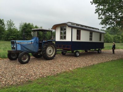

Mooi gedaan Hummes en ik heb erg genoten van het topic tot nu toe, knap werk genieten nu dan eh, de rest komt nog wel. Welke tractor is het?

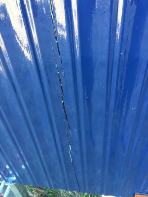

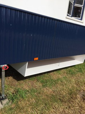

Daar ben ik weer ,nu met een probleempje
Een paar planken splijten helemaal op.
wat de oorzaak is weet ik echt niet,het is gedroogd hout,wat al jaren in een schuur heeft gelegen .
nu heb ik ook geen reserve planken meer ,alles is gebruikt .
wat kan ik hier aan doen ?
Ik ben wel met de onderbak/schuur begonnen
image.jpg.
De kleppen zijn ook al bijna klaar ,alleen nog aflakken .
gr Hummes
o ja ik kom ook op de open dag met de wagen ,2 oktober

Hout wat een paar jaar in een schuur heeft gelegen, is in evenwicht met de temperatuur/luchtvochtigheid van die schuur. Dat is toch wat anders dan met een donkere kleur er op buiten in de zon.Ik denk dat je nu niet veel anders kunt dan plamuren, schuren en overschilderen, maar ik vraag me wel af wat er gaat gebeuren als het geen zomer meer is en al die plankjes uit gaan zetten.
Bij gevels e.d. worden de planken vaan horizontaal gemonteerd, en dan zo, dat ze iets kunnen krimpen of uitzetten. Het je hier alle plankjes in het midden vastgezet met iets ruimte in de voegen aan beide kanten t.o.v. de andere planken?

Zou juist flexibel opvullen met een acryl kit, dan kan het allemaal wat bewegen. Moet je dan ook een flexibel verf systeem bij hebben wat mee beweegt. Donkere kleur zal ook niet echt mee werken. Temperatuur van het hout wordt daardoor hoger.
Kan ook zijn dat er enkele planken zijn die uit slecht hout komen, ziet er ook wel uit als een hart scheur. Of inderdaad met te veel bevestigingsmiddelen vastgezet waar door tussen twee punten de plank gaat scheuren.

De planken zijn ook geniet 6 nietjes per plankje ,alles zit ook vast met flexkit .
Ik denk zelf dat het hardt planken zijn ,dus enige optie is eigenlijk weghalen en nieuwe plaatsen ,( wel ff laten maken , zo,n profiel vrees heb ik niet).
Indd donkere lak wert ook niet positief mee ,maar ja kan nu niet meer terug , en eigenlijk is de kleur ook erg mooi zo .
Hoop alleen dat er niet meer gaan splijten .
Gr hummes

Ik ben absoluut geen specialist hierin, maar is het mogelijk de planken die je bij laat maken iets smaller te laten maken, dan kunnen ze iets werken. Misschien dat ook de overige planken ervan kunnen profiteren.
Ter zijde: hier in Noorwegen hebben we ook veel staande bekleding van de wanden.
maar dat zijn meest planken zonder profiel. planken op een bepaalde afstand van elkaar monteren en daar weer een plank overheen. Die laatste wordt met een spijker in het midden tussen de andere doorgespijkerd in de regels erachter.
Dit systeem wordt ook omgekeerd toegepast: dus eerst een smalle plank en dan de brede erop met een naad.
Zocht even een plaatje, maar hier heb je ze allemaal: http://www.byggmakkerpluss.no/artikkel/174/Liggende-og-staende-kledning
Ben bang dat je nu niet veel meer kan met die info, maar wellcht geeft het toch een idee.

Tip: laat er eerst een zomer overheen gaan, dan kun je van het najaar pas echt zien hoeveel de onderkant "werkt" Pas daarna delen vervangen, anders blijf je aan de gang..

Het lijkt er op dat de planken zijn gekrompen en dat je ze links en rechts hebt vast geniet.
Daardoor kon het hout niet vrij krimpen en is gespleten.
Wat voor planken zijn het? Rabbat delen? Met een mes en groef?
Ik zou zo snel mogelijk alle planken er af halen en ze opnieuw monteren. En dan met alleen nietjes in het midden, dus niet links en rechts.
Of, als het rabbat delen zijn, alleen in de achterste lip van de groeven.
Daarbij ook rekening houden met krimp en uitzetten.
Op die manier voorkom je dat er meer gaan splijten.
De gespleten plank kan je weer dicht lijmen. Gewoon lijm er tussen en dicht klemmen.
Edit: ik zie al op een foto dat het geen rabbat delen zijn. Door de werking van het hout zul je ze met kieren moeten monteren.
En alleen een nietje in het midden.
