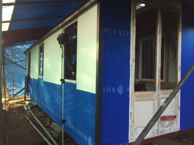

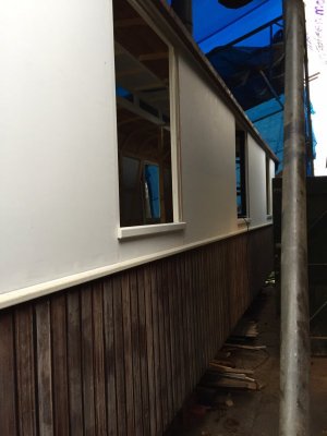

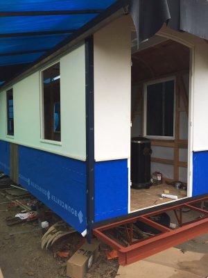

Weer een beetje verder ,10 mm watervast verlijmde okoume er tegen aan gezet ,en 1 kant al de neuslatten geplaatst .
ik hoop dat ik aankomende weken iets meer tijd heb ,anders ga ik de doelstelling ( voor de winter wind En waterdicht) niet halen .
gr Hummes

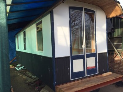

Achter plateau zit er ook al aan ,alleen weten jullie welke houtsoort ik het beste kan nemen ?
accoya wordt een beetje duur ,ik denk zelf dat eiken een goede optie is ,maar graag jullie input .
Na 210 plankjes gezaagd ,geschaafd,geschuurdte hebben,is 1 kant klaar ,alles zit goed vast met zeer goede kit ,en nietjes .
tot zo ver weer even
gr Hummes

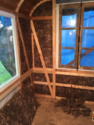

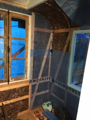

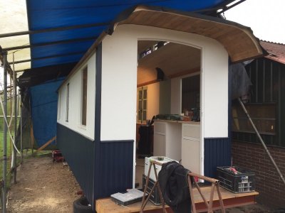

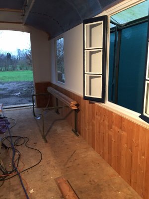

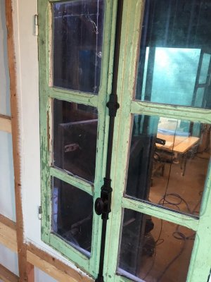

Intussen al begonnen met isoleren ,eerst de hele wagen nog behandeld tegen houtworm ivm gebruikt hout.

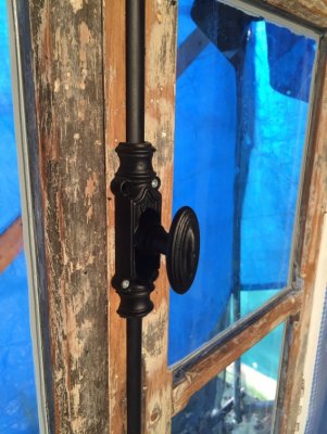

Espanjoletten zitten weer op hun plaats,alleen nog de kapjes om ze goed af te sluiten .
Alle ramen zitten er ook al in,de Franse ramen zitten(glas��) vast met kit ipv stopverf ,dit werkt ook erg goed en snel .
Dus de bouwlampen aan en lekker warm aan het werk in de wagen .
o ja de vrouw is de buitenkant de boel netjes in de grond verf aan het zetten .
Erg trots op het resultaat tot nu toe .
allen nog wel een probleem met de wielen en Assen .
ik wil er op termijn nog wel mee gaan rijden ,dus moeten er goede verende en remmende Assen onder ,met zo laag mogelijke wielen ,ivm de hoogte .
daar ben ik nog naar op zoek .
tot zo ver weer deze update
gr Hummes

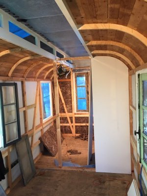

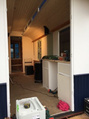

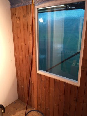

In de tussentijd zijn de wanden aan de binnenkant helemaal dicht ,plafond ook klaar en gebeitst.
Slaapkamer wannden zijn helemaal van gebruikte schrootjes gemaakt .
ben al wat verder maar heb er nog geen foto,s van .
het wegen van de wagen is ook opgelost ,volgende week weet ik wat het gewicht tot nu toe is ,ivm Assen en oplooprem .
gr Hummes

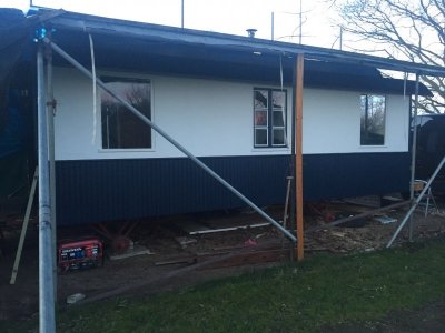

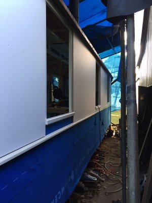

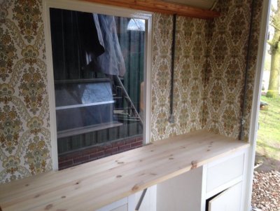

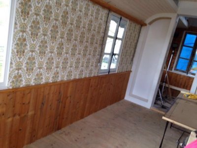

Zo het zeil is weg aan een kant ,nu pas voor het eerst zicht op de zijkant .
Keuken al aardig op stoom ,wachten is nog op een ronde wasbak met 30 cm doorsnee ,waar ik nog naar op zoek ben .
Gisteren het lekkere oude jaren 60 behang er op gedaan,dankzij mijn lieve vrouw ��
Maandag gaat de kast in het behang .
Nog even een overzichts foto .
dinsdag wordt de elektra aangesloten .
o ja totaal gewicht tot nu toe 3000 kg .(2000 achter 1000 voorkant)
assen besteld en banden ook ,hoop over 2 weken dat hij op de benen staat.
tot zo ver weer even ..
Gr Hummes

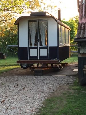

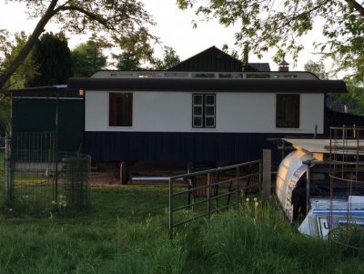

Zo de tent is nu helemaal weg en het interieur is zo goed als klaar
De Assen zijn ook binnen .
hoop dat die ergens deze aankomende weer er ondergezet worden .
Fornuis doet het ook .sproeiers besteld bij de pittenspecialist .
dus als alles meezit kunnen we eind deze maand een weekend weg ..
