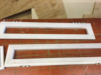

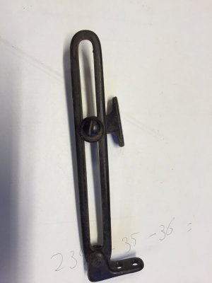

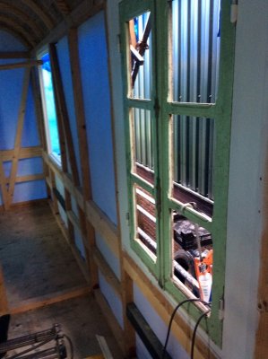

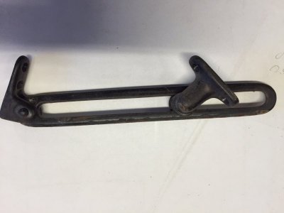

Wie weet hoe deze werken .
ik heb deze gekregen maar ik weet niet precies hoe ik ze moet gebruiken .
Dacht ze te gebruiken voor voor het bovenlicht ,maar ik kan ze niet vast zetten .
Hier de kleine smalle raampjes ,totaal 3 stuks
gr Hummes
mans
12 feb 2012
1.126
155
dat zijn valscharen voor naar binnen vallende ramen.
tuoh
Het kleine stukje word op het bovenste deel van de vleugelstijl geschroefd, tegen de buitenrand. Het grote deel komt op de stijl van het buitenkader, even experimenteren dus om de juiste plaats te vinden. De dingen zijn inderdaad bedoelt voor naar binnen vallende raamvleugels, voor naar buiten uitzettende vleugels heb je ander beslag nodig.
hummes
14 mrt 2014
49
Zutphen
Das nou jammer ,mijn raampjes gaan naar buiten omhoog .
Dus zet ik deze ijzers maar in de kast .

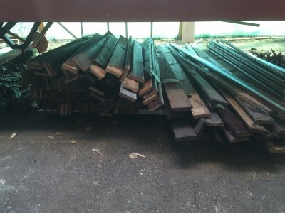

Ik heb vandaag een hele berg (echt veel ) eiken lambrizering gekregen .
Dat zal voldoende zijn denk ik voor de binnen en buiten kant van de wagen .
Buitenkant wordt aan de bovenkant glad geverfd (plaatmateriaal ) daar onder lambrizering .
Binnenkant ook lambrizering en daar boven behang (jaren 60 stijl)

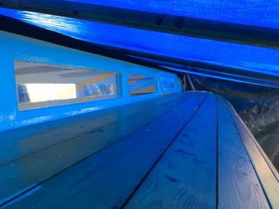

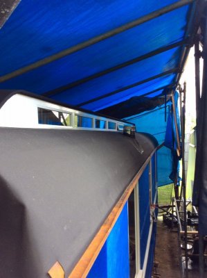

Weer een stukje verder ,het dak zit er aan 1kant op ,epdm zit nu ook op de bovenste gedeelte .

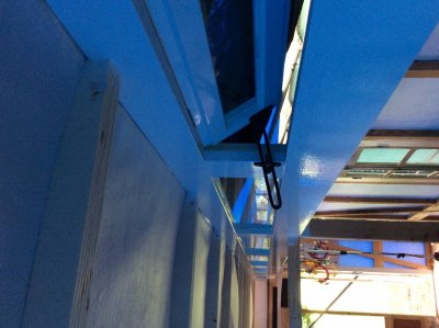

Ik vond het zonde om de uitval ijzers ( noem ik maar zo) weer in de kast te leggen ,dus heb ik er een nieuw stuk draad in getapt en vleugelmoeren er aan vast gedraaid ,nu kan ik de ramen uitzetten en vast zetten via de vleugelmoeren .
ben zelf zeer tevreden over het resultaat .
Tot de volgende keer ��

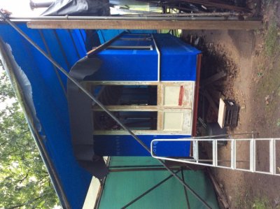

Haha ,ik heb niet zo heel veel tijd gehad om te bouwen ,maar ik zal vanmiddag even wat foto,s plaatsen
Natuurlijk wel wat gedaan ,maar dat zien jullie straks wel 😀
hummes
14 mrt 2014
49
Zutphen

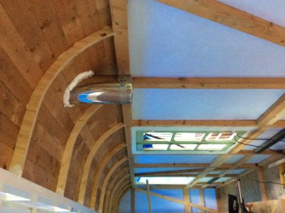

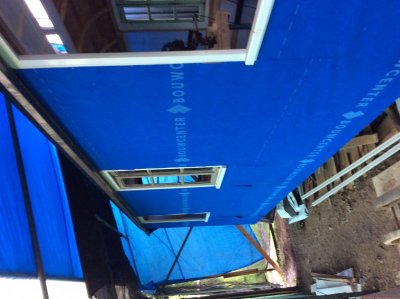

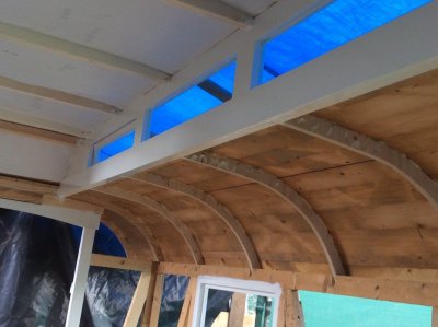

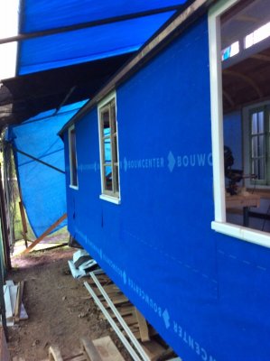

Komt tie dan ;) dampwerende folie zit er tegen aan .

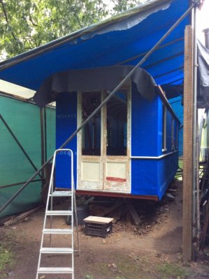

Neuslatten voor de overgang glad en klaaldelen ben ik mee begonnen

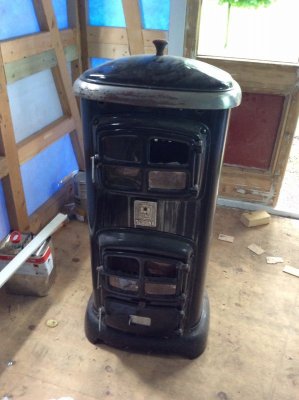

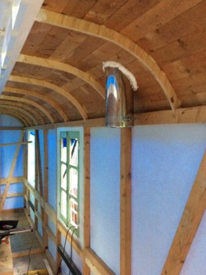

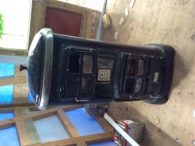

Onze eerste houtkachel,krijgt een plekje in de wagen .
Doorvoer is ook al,geplaatst

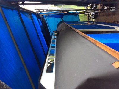

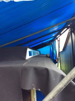

Dak is ook klaar op de voorkanten na ,cortenstalen dakgoot zit er ook aan .
net als de doorvoer van de pijp.

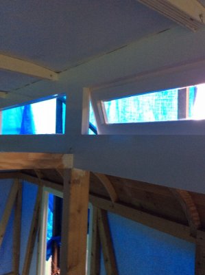

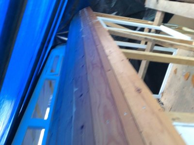

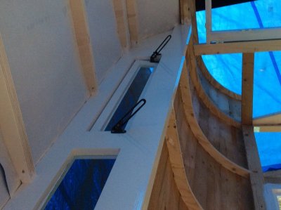

Raam houders werken ook goed .

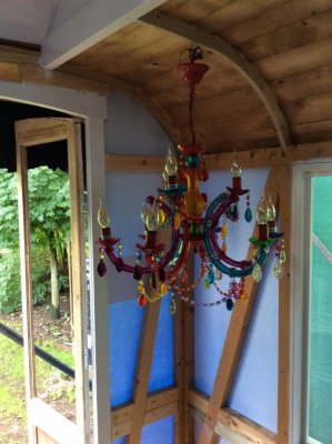

Mooie lamp ,haha
Tot,zo ver weer ideeën of suggesties altijd welkom
gr Hummes
