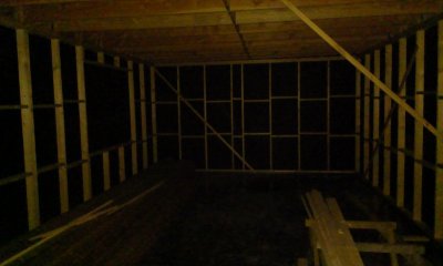

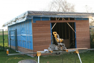

Al even niet meer gepost maar daarom niet stil gezeten. De dakbalken liggen erop en zijn onder helling gezaagd, hierop liggen OSB 22mm, nu is het even wachten op de isolatie die besteld is. (Rockwool Taurox NP 6cm)
De wanden zijn ook in een 'kleedje' :) gezet, morgen begin ik normaal met de planchetten erop te schieten. Ben ook niet alleen hier aan bezig geweest, zat ook nog in de atelier te bouwen aan de ramen/deuren die erin moeten komen.
Ik zal morgen wat fotos posten.

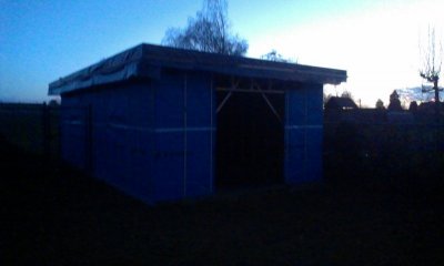

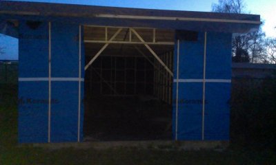

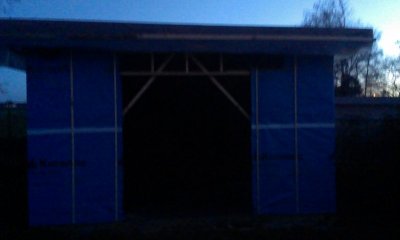

Was even vergeten fotos te nemen, heb er deze avond genomen maar is slechte kwaliteit (gsm) en was al donker aan het worden, ik zal later nog wel wat fotos posten. Normaal ging ik al begonnen zijn met planchetten aan te schieten maar ik was ziek...word dus uitgesteld tot zaterdag (indien het niet regent).

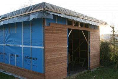

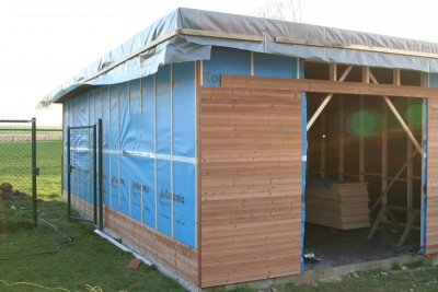

een updateke, vandaag wat planchetten geschoten, morgen volgt de rest hopelijk! :)
Er ontbreekt nog fleece boven de deur, dit word later gedaan omdat de ruiten nog moeten uitgesneden worden. :)

Alle werken zitten er bijna op! Electriciteit is gegraven, was me dat een zwaar klusje! 35m ingraven pfft :)
Aan de binnenkant moet nog OSB komen, buitenkant is het dak isoleren en dakbedekking.
Morgen nog es fototje posten van huidige situatie. :)
